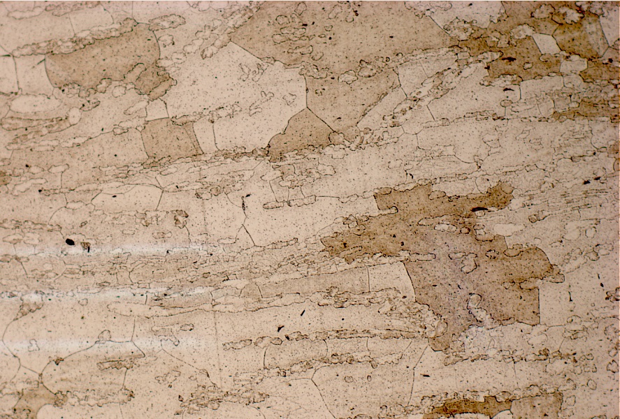

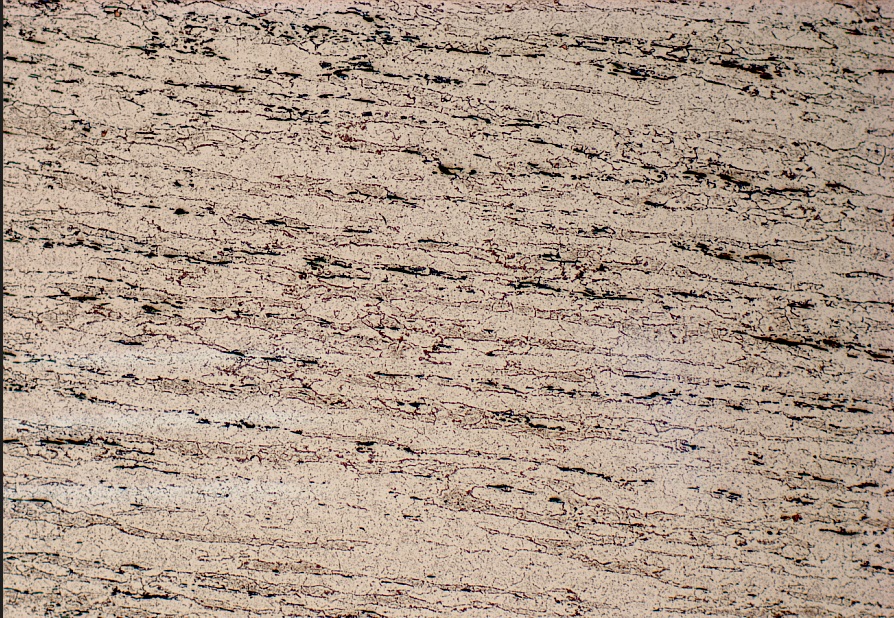

公司的一个产品零件需要用到430不锈钢,香烟盒大小3.5厚度的平板状零件,要求其特性是满足微量的受力变形(0.1~0.2),而且要经历无数次这样的受力和变形,也不能产生永久性的疲劳塑性变形。
进口产品的元素分析检测为430F,硬度HRB85~90,制造这个零件的原材料为25厚板材。我们只买到太原特钢的430板材。元素分析除了硫含量以外,其余都差不多了,因为430F本身就是加了硫改善切削性能的,硬度也一样。
查了很多资料,说430这种铁素体不锈钢只能退火处理,只有奥氏体不锈钢才用固溶处理的说法。然后就做了780℃的保温2小时随炉冷却的退火处理。
做了金相分析,发现和进口产品的晶体排列相差甚远。
本人不懂热处理,只希望能够以进口产品的金相组织作为参照,如果能做到他们一样,那肯定也就达到耐用性的力学性能了。
恳请各位老师能够指导一下,这两张金相图到底有何不同,是因为原材料本身的原因,还是后续热处理的原因?怎样才能做到和进口产品的金相图一样?
这是进口零部件的430F金相图。
这是太原特钢的430板材(25厚),780℃保温2小时,再随炉冷却的金相图。

进口430F: 基体组织是铁素体,晶粒均匀,在原晶界和再结晶晶界有Cr的碳化物析出,MnS夹杂沿扎沿方向变形分布,组织比较均匀。 估计的工艺是冷轧+再结晶退火处理,冷轧变形量较大。
太原特钢的430: 基体是晶粒粗大的铁素体,没有MnS 夹杂,分布有小块状的组织: 怀疑是马氏体,可以用HV0.01kgf 打下硬度判断, 冷轧变形量不够,铁素体带状明显大于进口材质,因变形量太小,成分偏析,后续退火后发生回复再结晶,使变形晶粒异常长大。

进口零部件的晶粒度较太钢的原材料退火细,可能是进口零部件经过加工变形晶粒细化了,也有可能进口件原材料本身就细一点。

试过了,也是差不多的,就是黑点少一些
