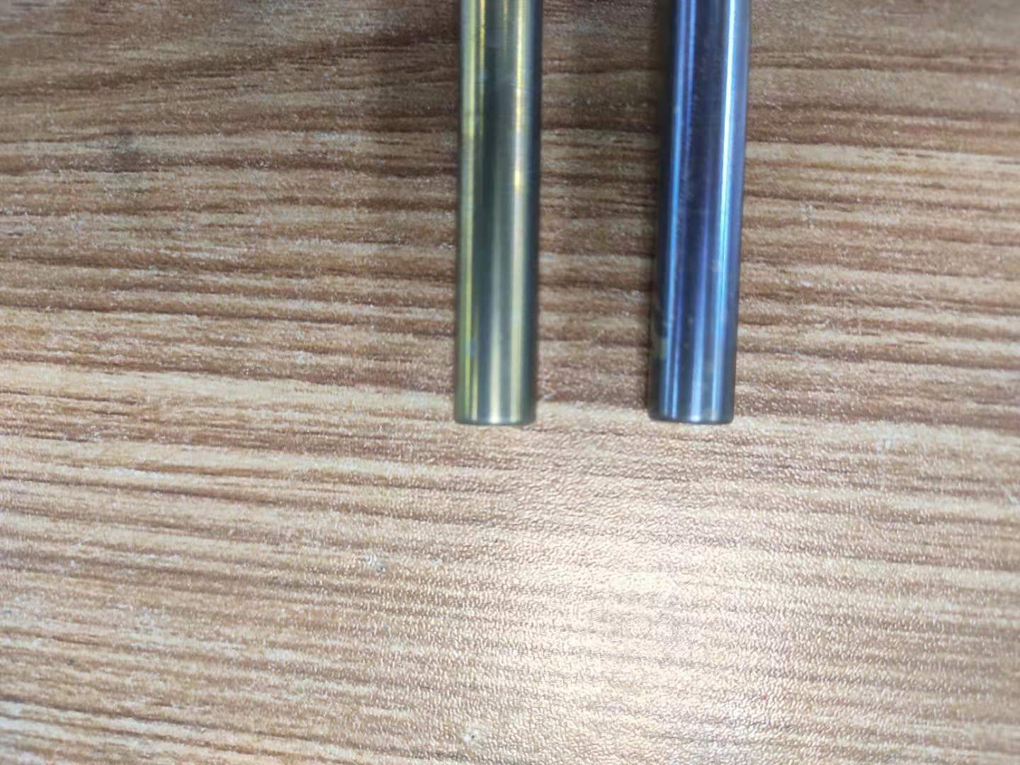

材料为9CR18棒子,一炉装几千个,真空气淬,出来有个别产品有的发蓝,有的发黄。一盒一千个,也就十来根有的黄有的蓝,位置也没有规律,其它的颜色都很好。。前面是超声波清洗工序。各位给分析一下,有什么可能原因。

自回火了:):):),你设备有问题

发表于 2021-9-11 19:34:46 | 显示全部楼层
装的太多了,热电偶测温不准,出炉时工件特密的地方温度高了,产生氧化

发表于 2021-9-14 20:29:52 | 显示全部楼层
冷却不均匀,温度高了

 楼主| 发表于 2021-9-15 12:46:12 | 显示全部楼层
我出炉温度是50度,出来用手拿也没感觉烫手

发表于 2021-9-17 08:25:17 | 显示全部楼层
前段时间我这边的真空炉也出现类似问题,最后查出,冷却气体管路,有轻微漏气现象,造成冷却气体充气不纯!仅供参考
发表于 2022-5-24 15:30:38 | 显示全部楼层
由于装陆良较多,气淬过程中,中间位置冷却较慢,会产生氧化色

发表于 2022-6-14 11:27:31 | 显示全部楼层
真空度是多少?

发表于 2025-2-21 15:18:13 | 显示全部楼层
我也觉得是工件装的比较多,聚集的地方冷却的速度不一致,导致的氧化

发表于 2025-2-26 09:19:11 | 显示全部楼层
零件堆叠了,堆叠多的地方零件聚热导致温度过高,
