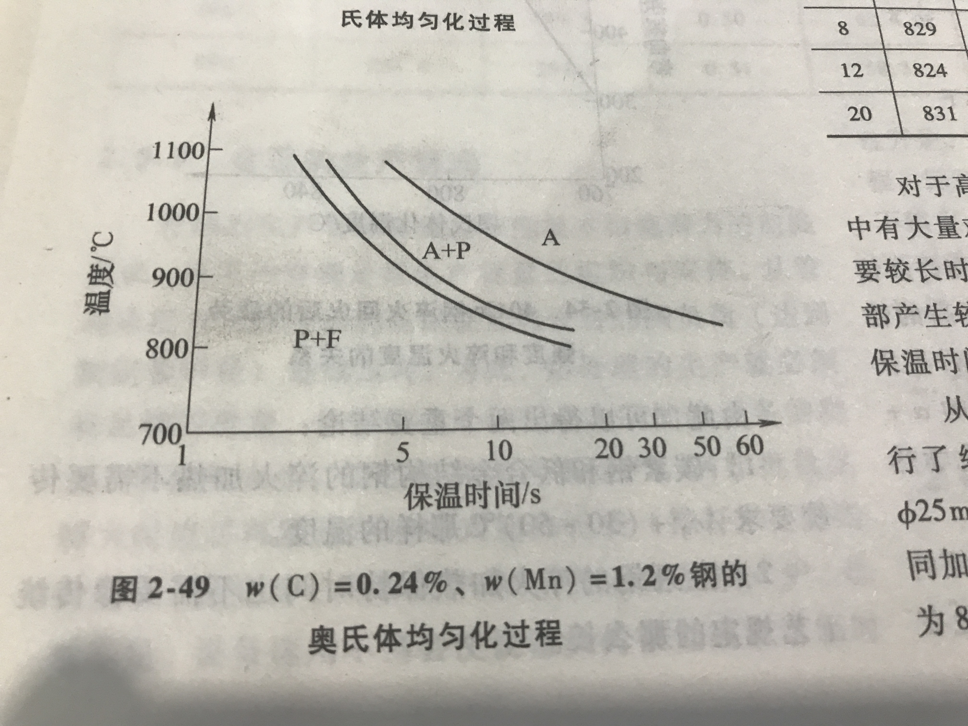

我厂主要生产齿轮,材料主要为20CrMnTiH,操作流程是:
        推后室----升温----到910后均温40min(此过程cp=0.4)----升碳势(大概要15min左右)----碳势到了开始计时强渗。。。
我最近看到了下面的知识点:
“传统的观点认为,钢件的淬火加热必须由表及里地烧透,而且达到规定的奥氏体化温度后尚须保持相当时间,使碳化物和合金元素充分溶解,并在奥氏体均匀化后才能淬火冷却,获得理想的力学性能。但近代许多文献指出,碳素钢和低合金钢加热到奥氏体化温度时,其均匀化过程极为迅速。即使在奥氏体不均匀状态下淬火,也可得到满意的力学性能。”《热处理手册工艺基础》p47
我感觉图片上的成分很接近20CrMnTi的化学成分,所以我认为此图有参考价值。
分析如下:
20CrMnTi的Ac3在820-830,从这个温度升到强渗温度910-920需要40分钟左右。就算从880度开始算也要15到20分钟,再加上升碳势的时间我觉得足够奥氏体均匀化的了,所以从这方面考虑我认为这个40min的均温没必要。还请师傅们看看我这思路是否正确?是否因为经验不足而没有看到均温40min其他的作用?以及希望师傅们能在不泄密的情况下分享下你们的大致工艺,供我这新手学习学习,不胜感激!

渗碳前均温和你说的奥氏体化没有多大关系,形状复杂的工件各部位一般厚薄不均,薄的部位会先到温,也会先开始渗碳,渗碳前均温的主要目的是为了工件各部位渗碳层均匀,如果你做的工件形状简单,或者不要求渗碳层是否均匀,完全可以不均温

感谢回复!我确实没有考虑到均匀性的问题,我看看能不能找到一些这方面的资料,如果您手上有这方面的资料能够分享一下那是最好了,谢谢!

   如果你有做过装载的9点校温,你就知道为什么要均温了。“均温”就是为了使产品的的温度均匀,刚到温的产品温度是均匀的吗?

均温是必要的,论文是对某一特定零件和设备的,不可照搬。

跟着炉子厂家的人做了两炉9点测温,各个点要达到设定温度确实是要一段时间。
我反思了下我为啥会有最初的提问:
1.我认为奥氏体均匀化完成后就可以进行强渗了,通过我最初列举的一些知识点,并且考虑目前炉子的升温速度我认为在到温后已经完成了奥氏体化;
2.到温后、强渗前升碳势还要十几二十分钟,这个时间更是增强了我对第一条的信念。
3.综上我认为这个时间可以取消或者缩短,但是秉着严谨的态度还是想问问前辈们的意见,所以有此问。
看了大家的回复,现在的想法:
1.一个产品表面和内部要达到均温,一炉产品外面和里面要达到均温,这种条件下开始强渗才能更好的实现技术要求;
2.现在的均温时间可能不是最节能的,但是肯定是最安全的,在有准确的模拟数据或者其他验证过的经验前,不能“我认为”地去改。
对这个问题总结下就是:
目前来看,均温这步有意义。

    总结的很到位,实际上确实如此,主要还是为了温度均匀,渗碳温度早在奥氏体化温度之上。
