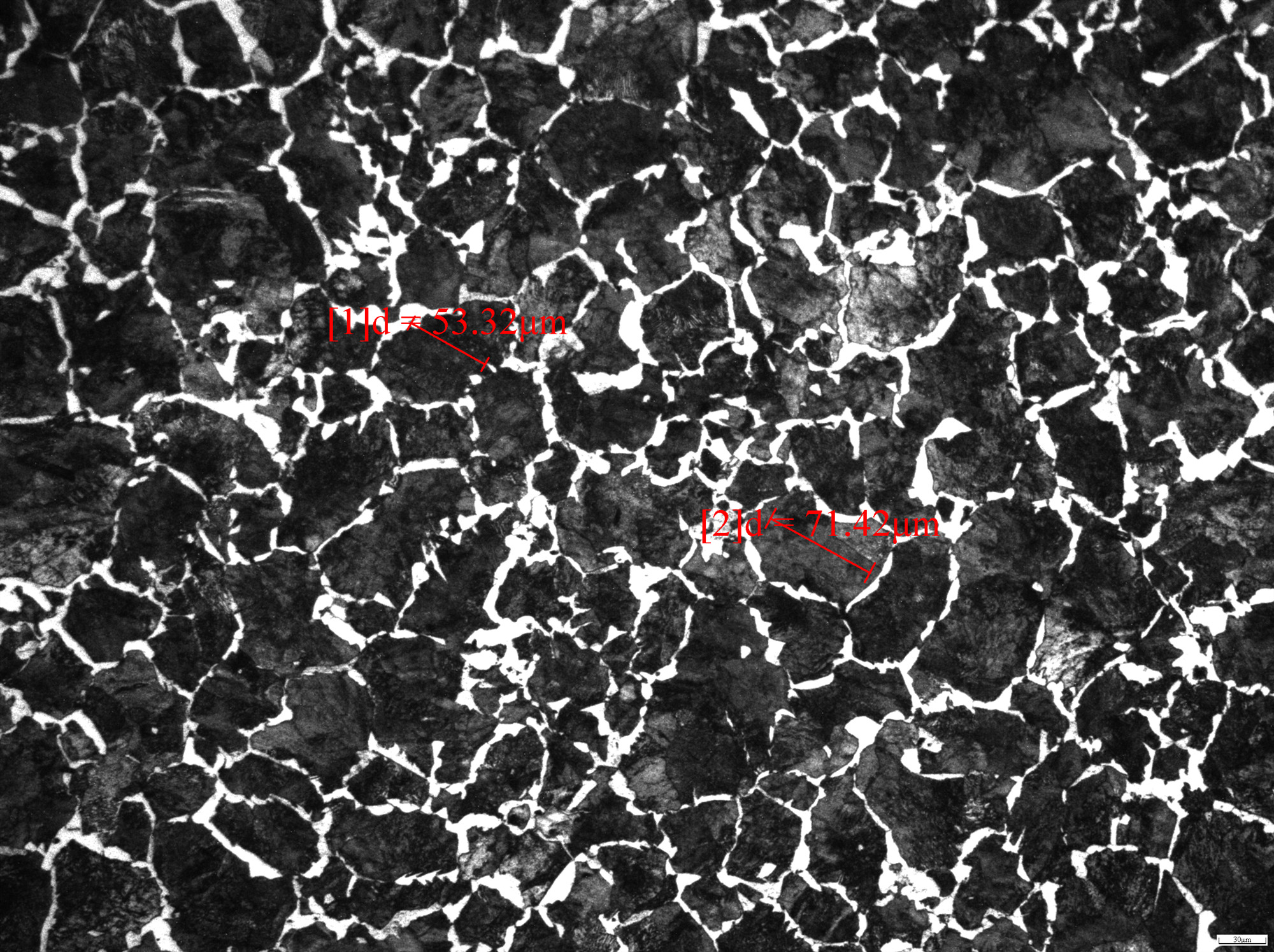

55钢正火处理,直径90.检测晶粒度,要求5-8级。厂家检测说晶粒度不合格,请教各位高工,该图片的晶粒度可以评几级。
100x

正火处理的件通常不评级晶粒度大小,而是评价正火组织的均匀性或珠光体团的大小的均匀性。上图正火组织珠光体团大小并无太大差别,但是铁素体沿晶分布,这个是致命缺陷,不能作为最终热处理来使用。

晶界不是很清楚么,把图片打出来看好放大倍数  自己算心里不就有数了

对照评级图大约4.5-5级

5级达不到,个别还较大。拍大一的点的视场就通不过了。

只看一个视场吗?看10个不同视场求平均值

铁素体连成网了 确定经过正火了?

晶粒度一般指奥氏体晶粒度,有网状铁素体,组织就不合格
