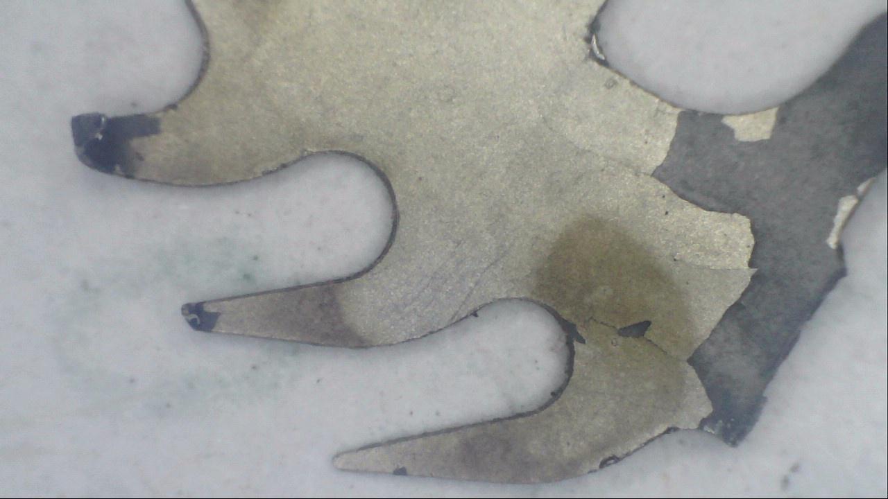

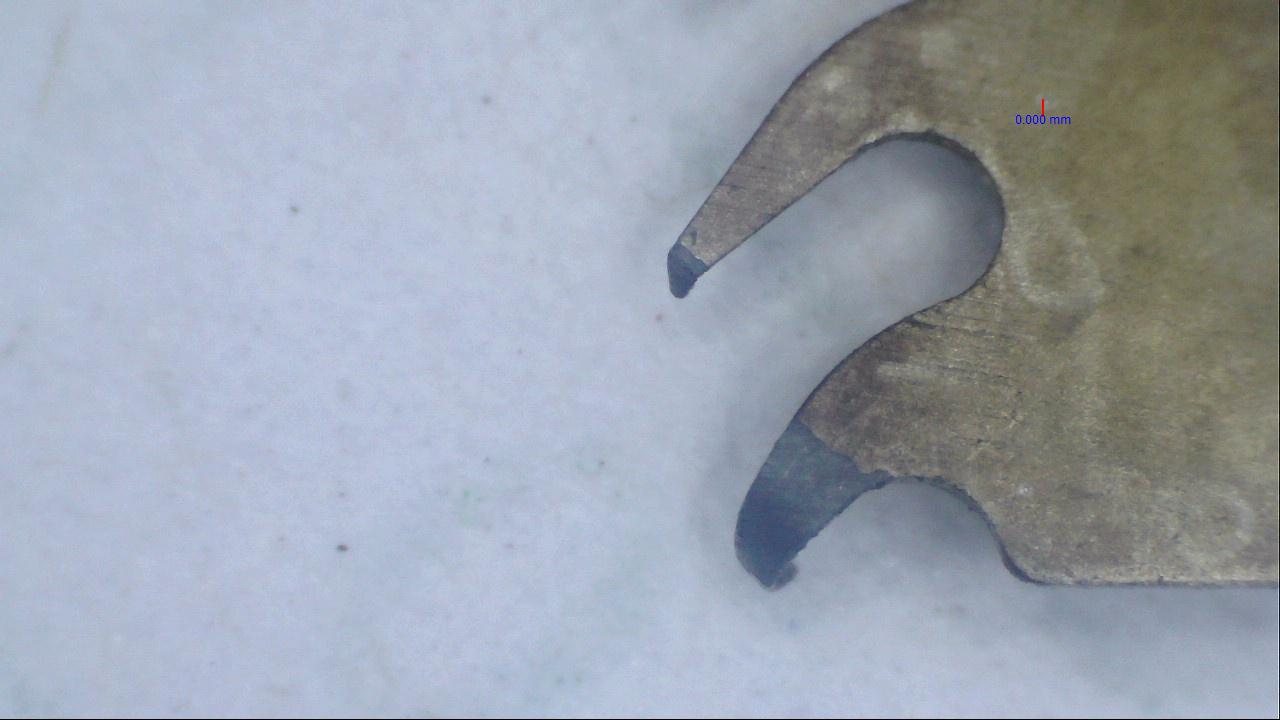

材料冷轧SK5,球化退火后冲成形,网带炉淬火,保护气氛甲醇,盐浴回火,折断试韧性果时发现有起皮现象,请各位大师分析一下什么原因?

很多产品表面黑黑的就拿来做,表面有氧化皮,热处理后氧化粘在产品经常造成起皮。

经调查,原因是供方原材料问题。

冷轧粘模现象,原材料问题

早期轻微氧化(肉眼无法识别,颜色未发生变化),保护气淬火后也会出来

表面喷一下砂,就没有黑黑的氧化皮了,但是氧化依然存在,就会起皮了。
