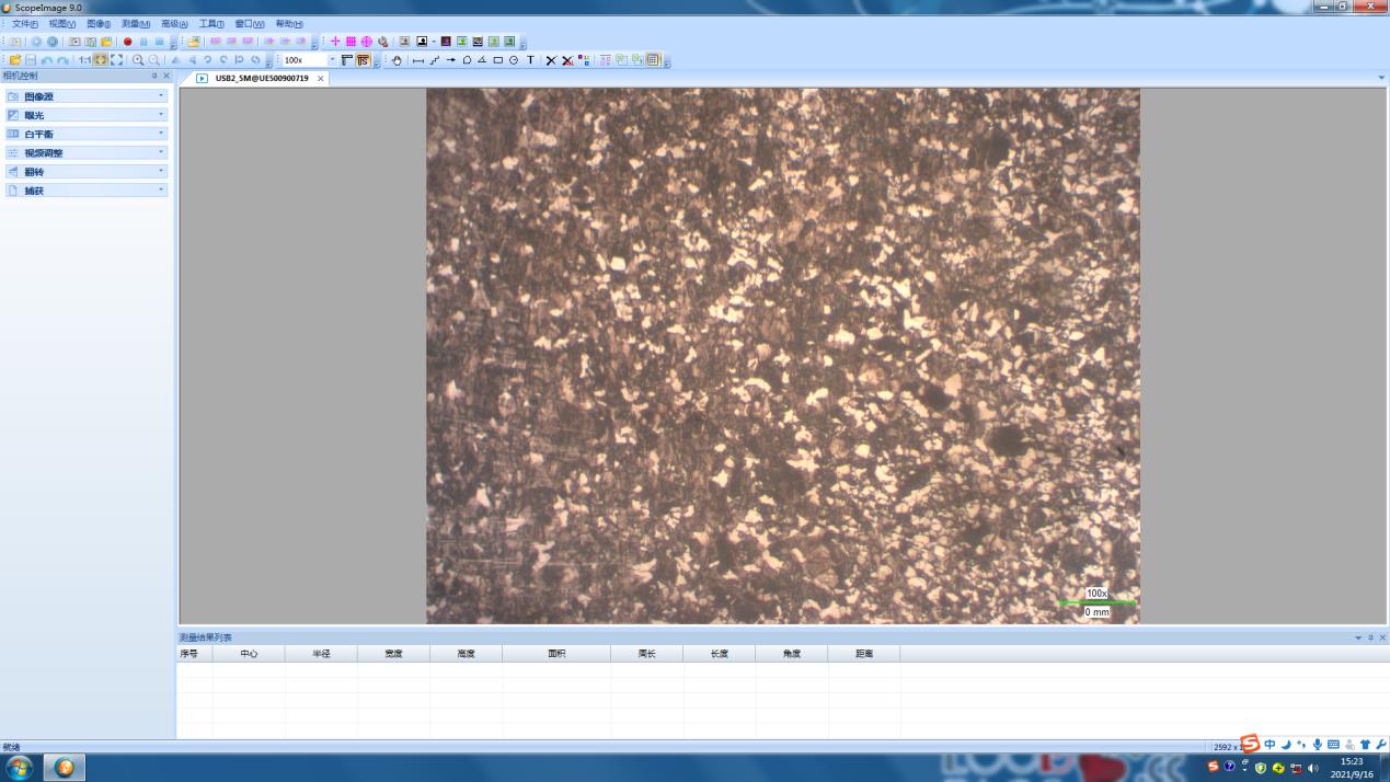

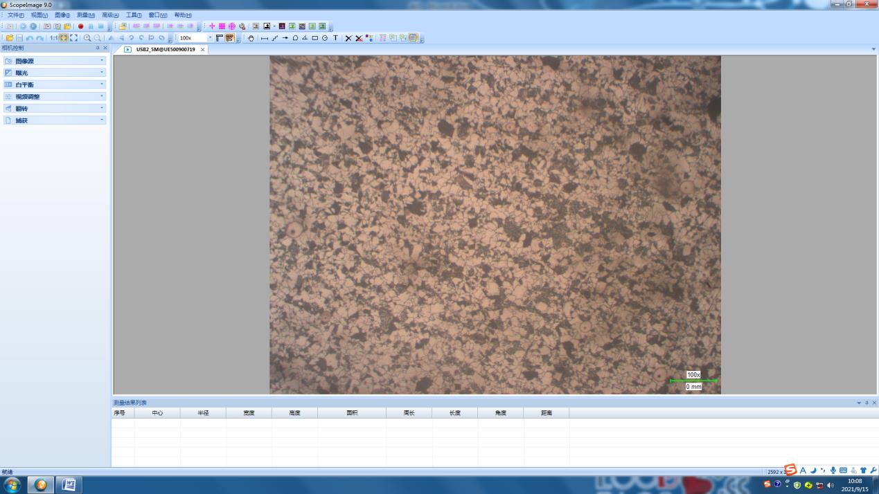

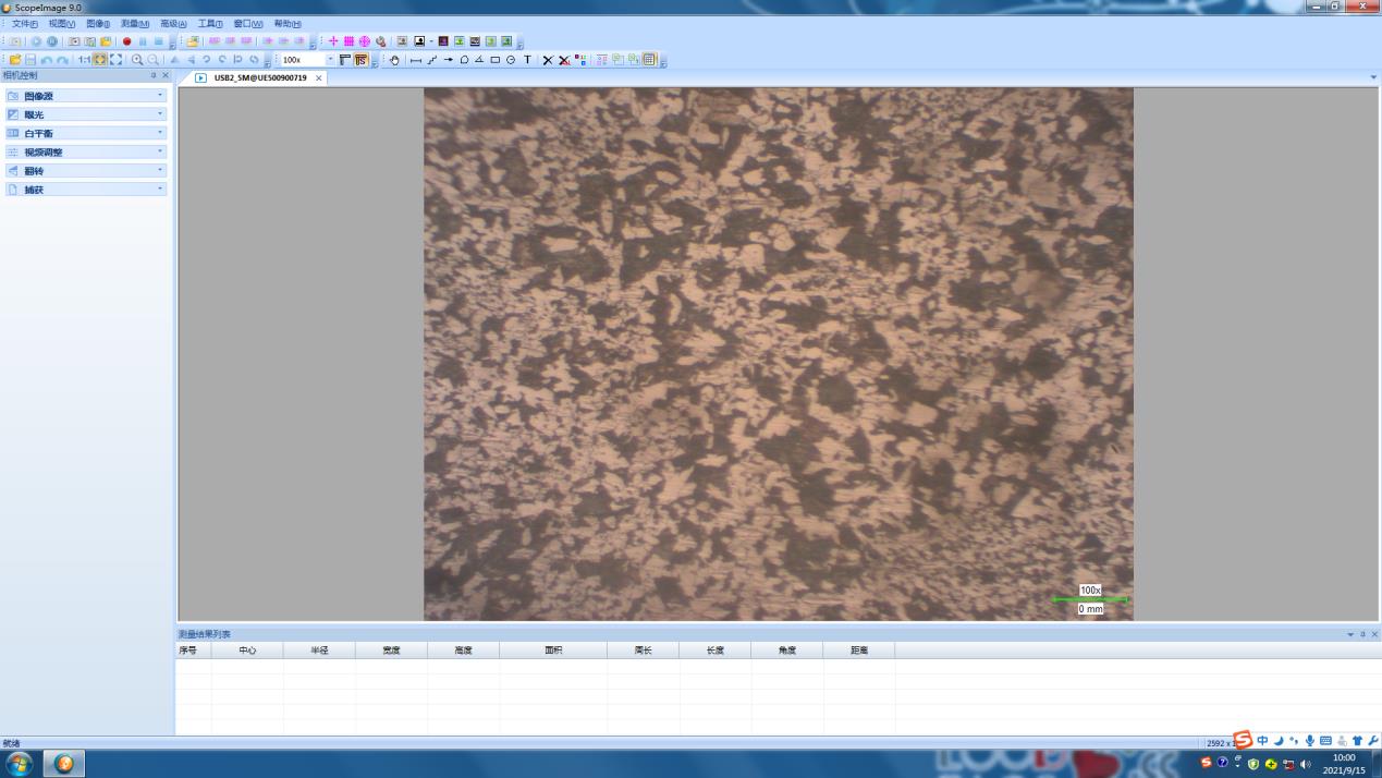

金相如下:
好点的组织
常规的不合格组织
下面的组织是用这种工艺做出来的
表层是这样的
心部是这样的
这个设备我们也是第一次用,厂家售后也很差,完全就只能靠自己来摸索了。各位大佬帮忙指点指点啊,这个到底要怎么调才合适,调节的原理是什么?
9月24日更新进度

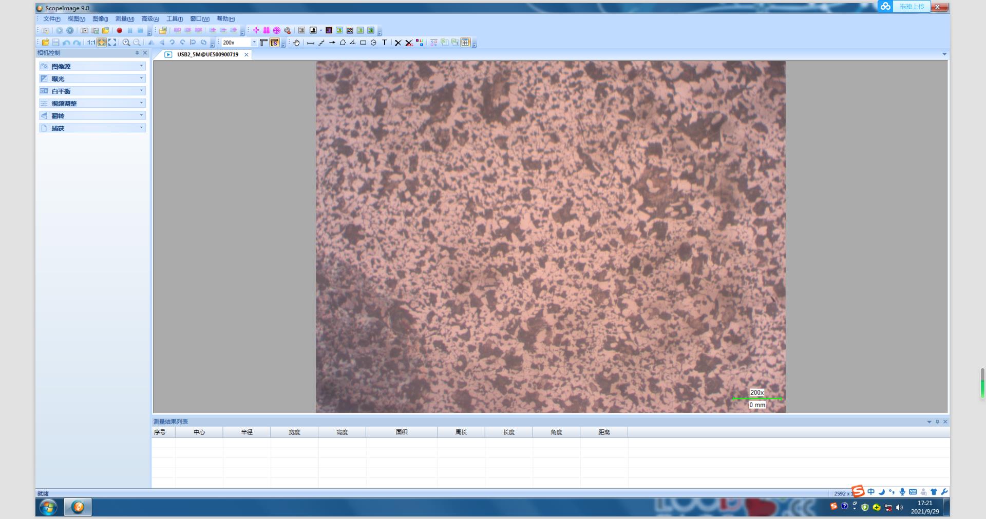

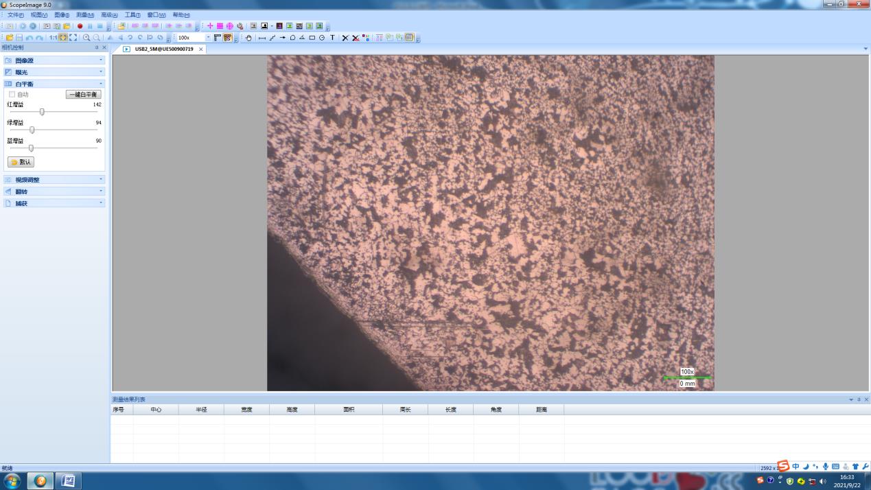

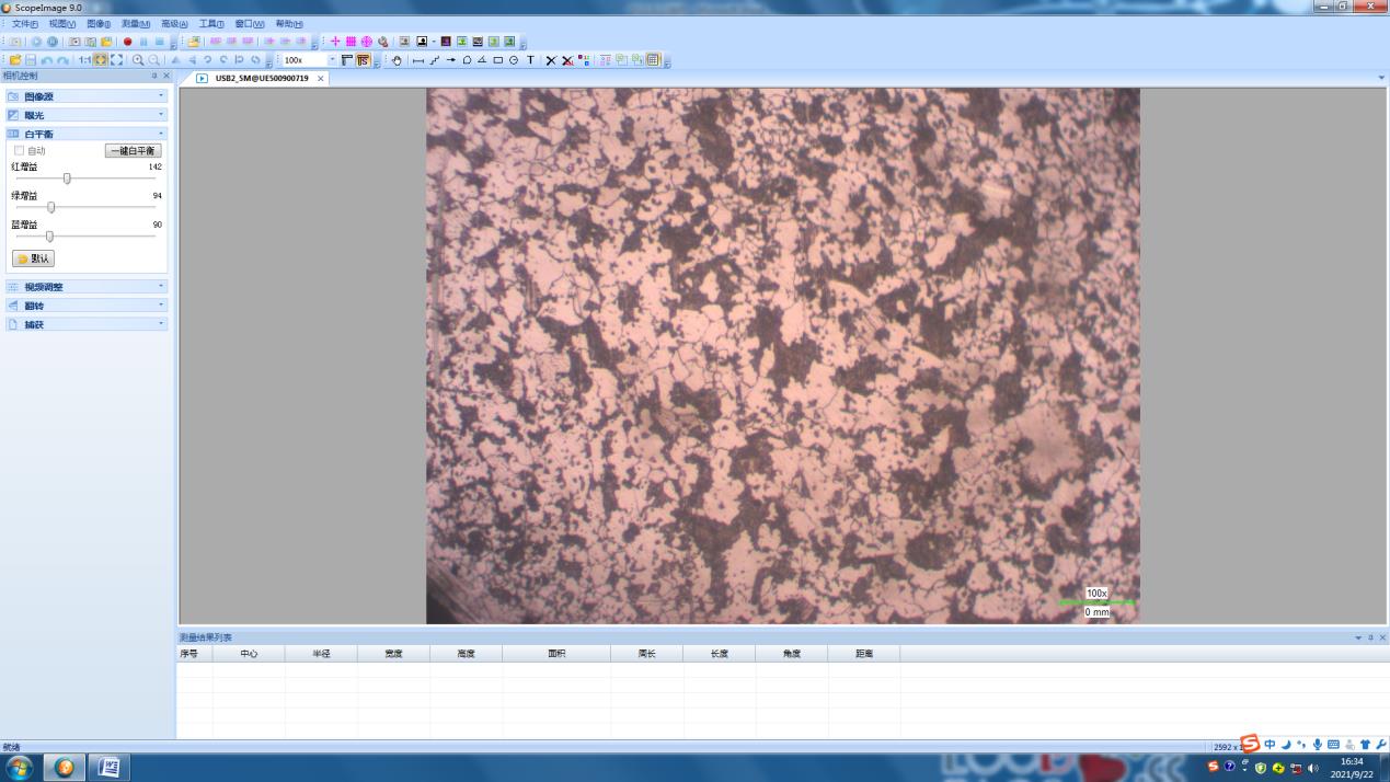

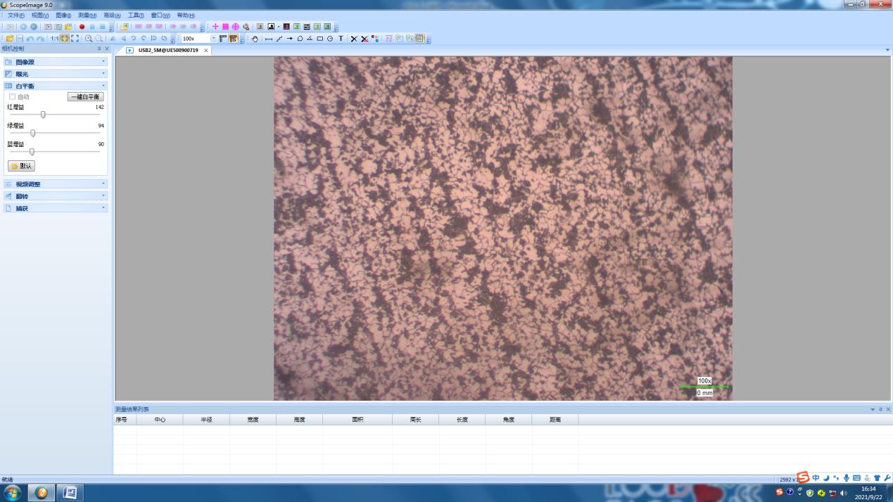

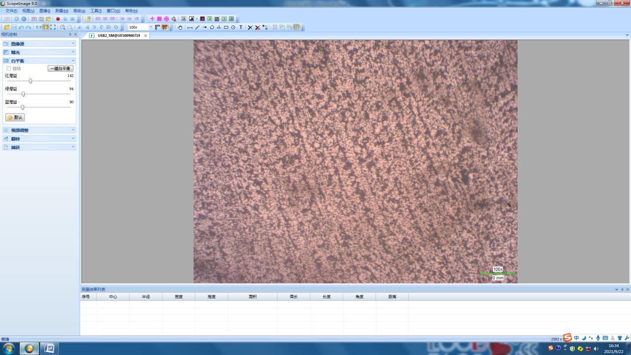

前两天我将升温和保温温度降到了910℃,升温和保温时间没变,等温区的时间和温度也没变。快冷做了3种冷却速度,一种很快(110秒降温到650℃),一种很慢(270秒降温到650℃),一种中等(150秒),结果这三种做出来的组长大同小异,如下几幅图
表层*100,左下角黑色为工件外
表层*200
心部*100
心部*200
该轮次实验工件的组织表层和心部差异非常大。给我的感觉是表层热过头了,心部又没热够。同时得出个结论,正火后的晶粒大小,和冷却速度无关,不知道这个结论正不正确?
现在马上安排一炉910摄氏度,保温约60分钟的实验,希望大佬们不吝赐教,指点指点。
10月19日更新进度

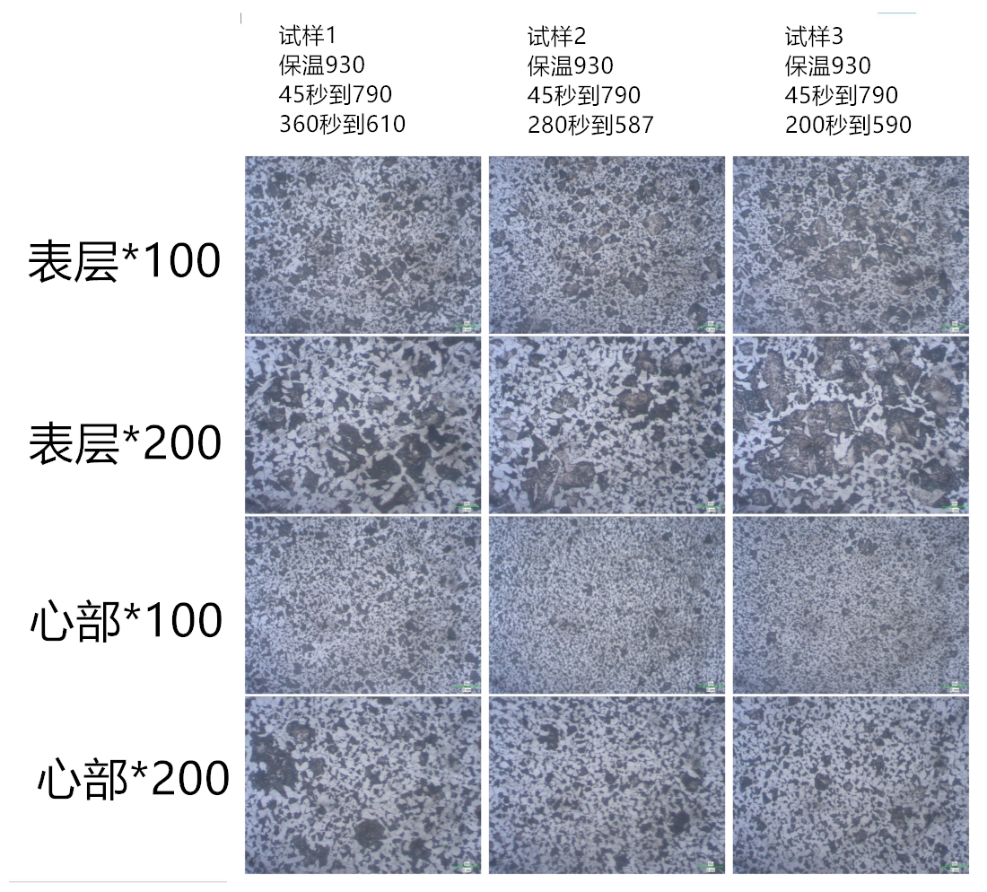

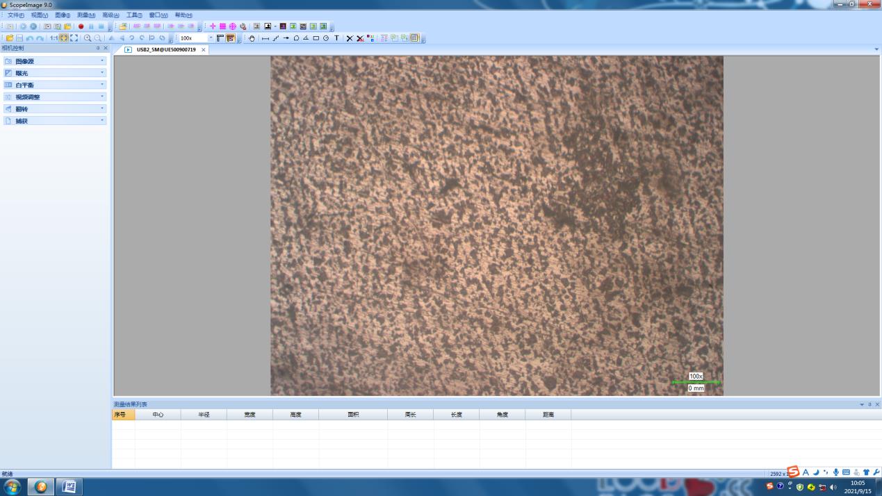

这个问题一直没有解决掉,前两天又重新做了实验,用了三种冷速,得到的结果让人无法接受。试样1基本上用的是最慢的冷速,试样2快冷,试样3是设备能达到的最快冷速。
从组织来看,表层组织说明慢冷比快冷好,但是心部组织又说明快冷比慢冷好,这怎么搞?????

如果要做渗碳的话,现在才用的正火温度如果低于渗碳温度,做的正火意义就减小了。会出现晶粒长大的情况。
所以建议了解一下原材料厂家建议的正火温度,选取最高的正火温度,比如950℃,保温时间尽可能长,根据工件大小来定。工件装的不要太密,要留出导风的空间,保证外层工件和内层工件都能够快冷。
后边的600℃是去应力的过程,晶粒已经成形,意义不大。所以工艺现在关注两个问题,1、加热温度和时间;2、700℃冷速

炉子买回来以后测过温吗?如果没有的话,在炉子里多点布测温点,用电偶测下温度准确度及均匀性,都没问题了再做。另外,金相3、5能不能重新磨一下再看看

温度是测过的,我们另外一种4320材料能做合格;
3、5号金相本来就是这样的。
帖子我重新编辑了,附上了最新的实验结果,大佬请移步看看。

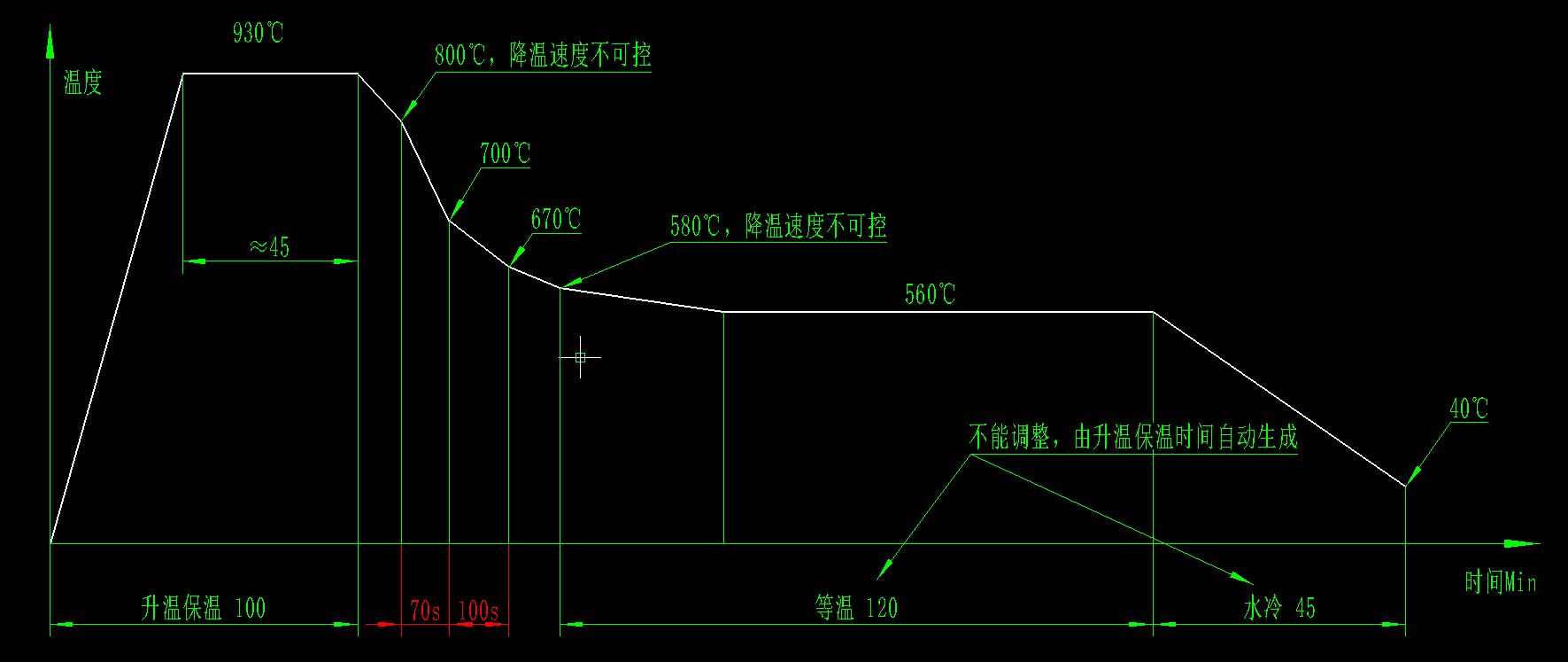

不知道贵司做得什么产品,看金相照片的话混晶和带状组织很严重,晶粒度不均匀。反正我们做得20MnTiB是汽车轴类,我司使用的工艺为930℃保温3小时,然后降温至645℃保温1小时后空气中自然冷却的常温状态,我们做出来没有混晶,带状组织不是很明显。就看贵司炉子是否跟我司一样。仅供参考

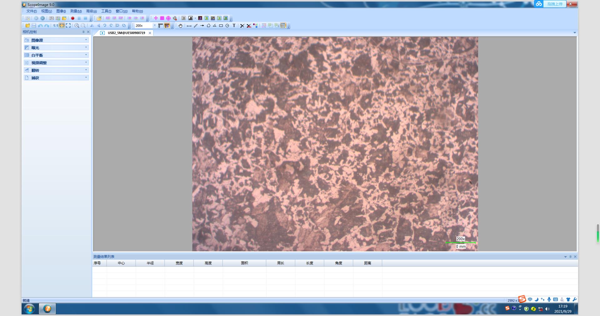

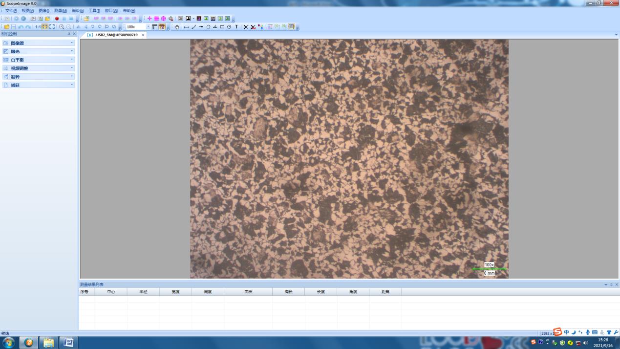

快冷的速度影响什么?我查了很多资料有说影响晶粒度,有说不影响;又有说后面的等温温度影响晶粒度,
我把温度升到了930,保温差不多有70分钟,工件很小,一个0.3公斤不到,快冷是90秒从800℃冷到630左右,出来的情况比之前更差。
好的那个是心部的,差的是表层的,我在想是不是快冷的速度太快了

快冷到珠光体转变区后要在700度附近等温。
签到天数: 286 天
 楼主| 发表于 2021-9-30 09:38:02 | 显示全部楼层
设备达不到,等温区域最多650
