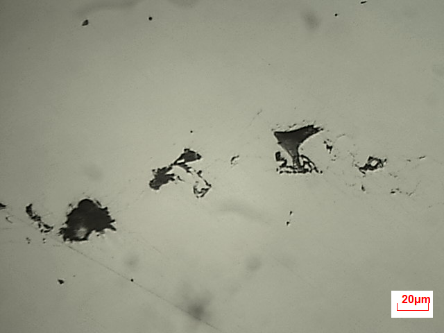

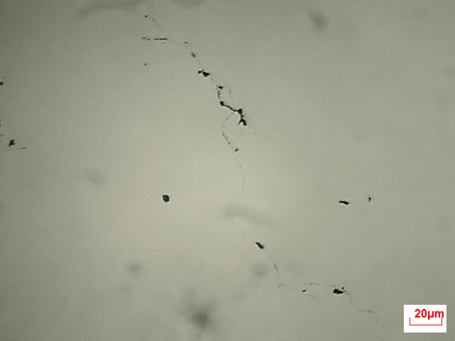

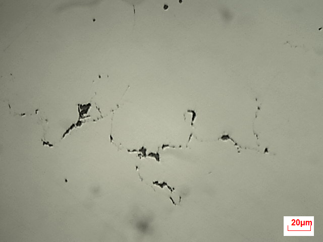

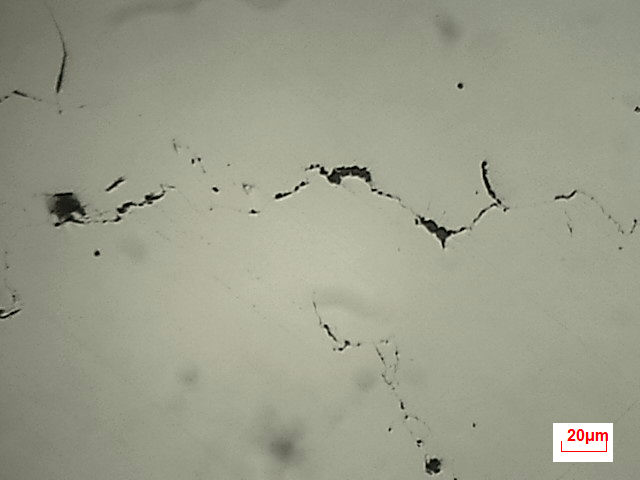

铸钢热处理后内部经常出现这种裂纹,有哪位大侠看到过这种裂纹,请帮忙回答下。谢谢

疏松,有没有夹杂物?

发表于 2021-9-19 11:23:34 | 显示全部楼层
感觉这更偏向于材料缺陷带来的裂纹

发表于 2021-9-20 08:15:19 | 显示全部楼层
铸钢的缩松和内裂纹,这个情况主要是铸造工艺和模具设计的问题,补缩不良就会造成缩松,然后缩松周围就因为收缩应力形成裂纹。

发表于 2021-9-20 17:57:31 | 显示全部楼层
应当是铸造的问题。热处理不会出现这样的裂纹。

发表于 2021-9-20 19:38:57 | 显示全部楼层
    感谢网友分享如此典型的铸钢件缺陷!这些缺陷基本不属于“内裂”,应该是缩孔与缩松。
    1、铸钢钢水浇注后流动性比铸铁铁水差,当钢水与型腔接触的表面凝结后心部钢水的补缩效果变差,最后形成这种缺陷。
    2、不排除钢水中有夹渣物存在(如图片中棱角分明部位特征、局部密集分布的点—线状缺陷)。
