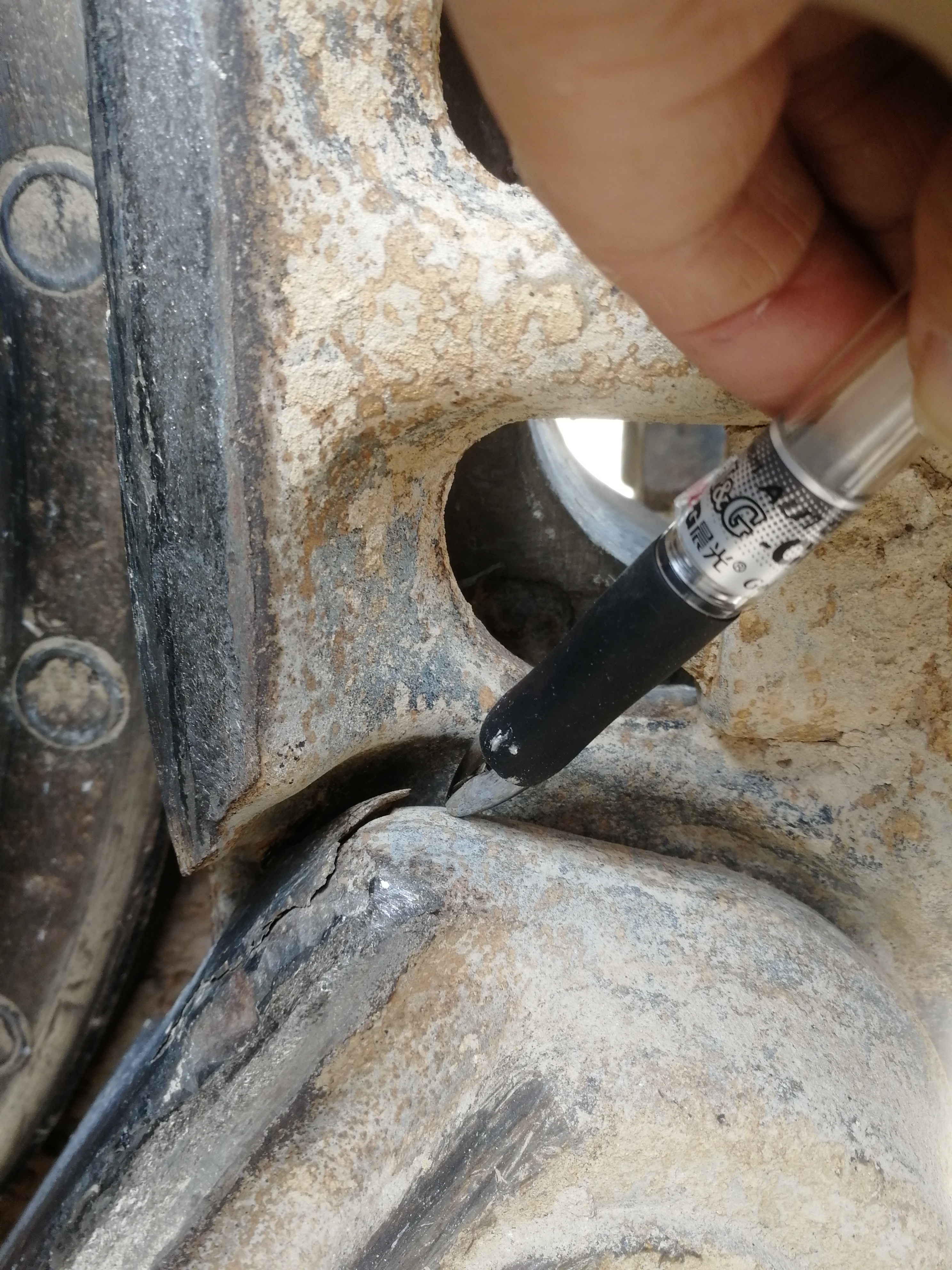

各位老师好。挖掘机履带链轨节开裂,希望各位老师协助分析原因。
一、挖掘机工况

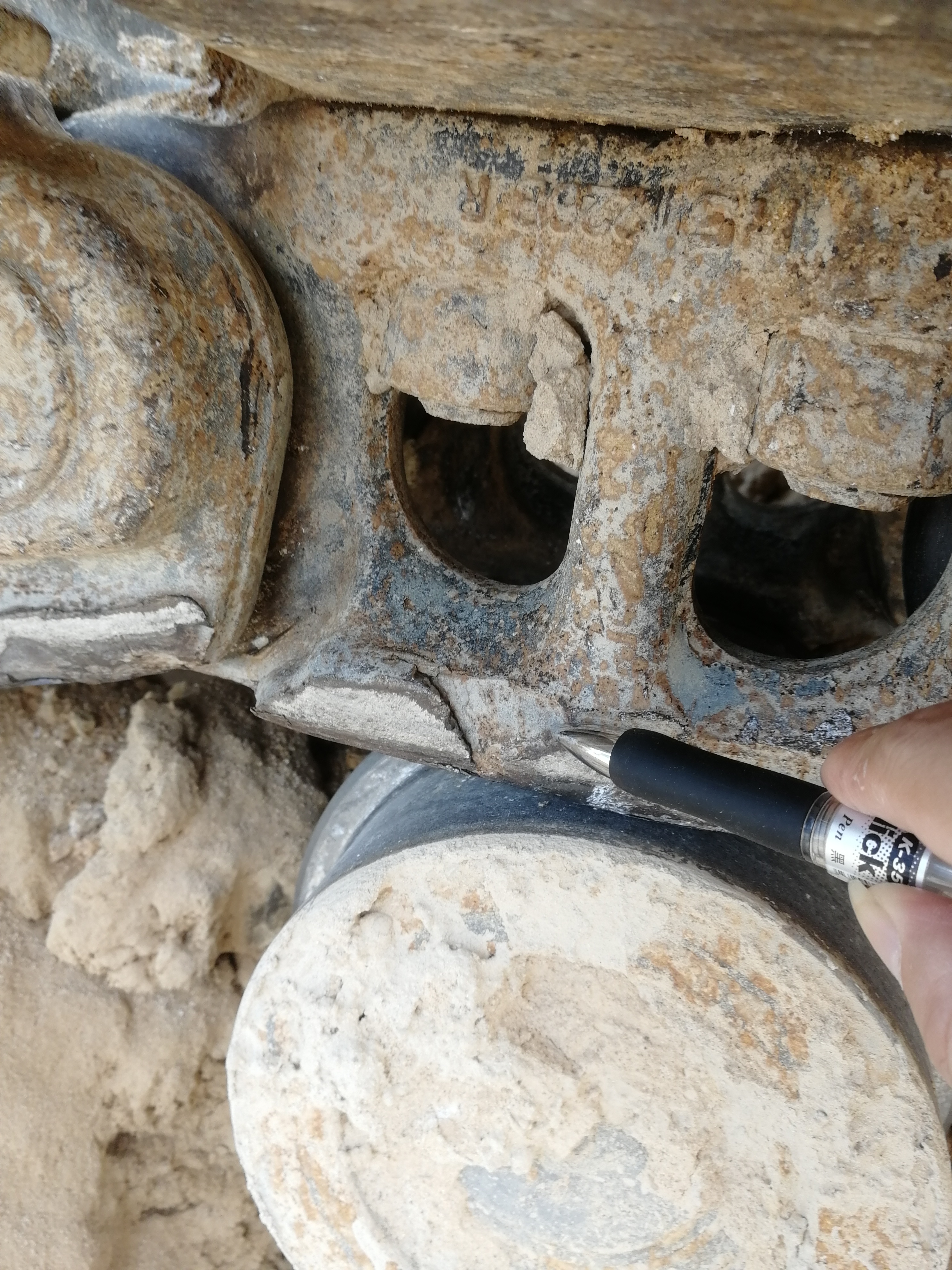

大理石作业工况,工作时间~2000Hr,其中行走时间~260Hr,在1000Hr时用户反馈出现链轨节开裂,如图所示,但是不影响正常使用。

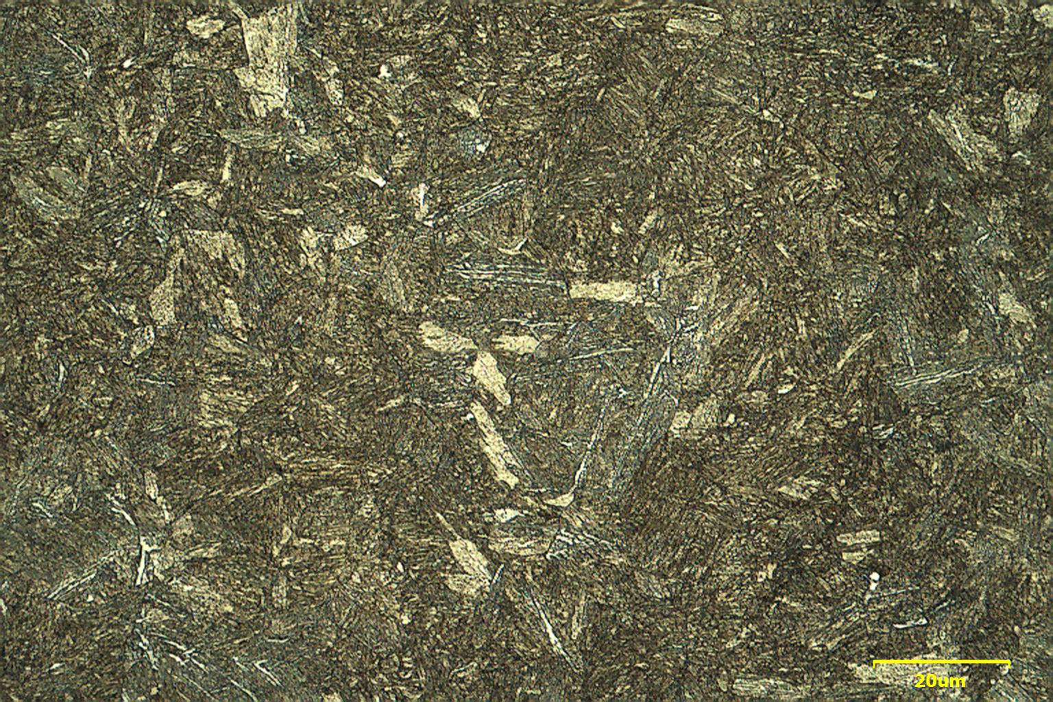

1、故障件履带还在回收中,但是之前检查过该厂家类似链轨节的调质金相组织,详见附件;

2、附件金相组织照片里,有过热的魏氏体组织吗?
3、如果锻造加热过热出现晶粒度长大和魏氏体,经过感应淬火后,金相如何分辨出魏氏体组织?

发表于 2021-9-19 11:07:57 | 显示全部楼层
看您发的照片 这是有掉块发生了  您还可以看下链片轨面感应淬火的马氏体大小,我上家单位也一直在被这个问题困扰 ,我是做理化的  有时候有些建议公司不采纳 所以收集的数据不多  ,刚好遇到您  我们探讨一下

 楼主| 发表于 2021-9-19 16:12:45 | 显示全部楼层
在链轨节工作面全长范围都出现了掉块,故障件回来后,按JB9204评价LINK硬化层马氏体片长和检查晶粒度硬化层及母材大小,肯定是要做的。这个失效分析需要跨越金属学、锻造、热处理、金相等多个学科,而且还要对履带受力分析有一定了解,所以还是比较复杂。

发表于 2021-9-20 08:13:01 | 显示全部楼层
从图上看,主要开裂问题还是在感应淬火区域的掉块,从再现有资料来看,感应区的应力是主要分析方向。

发表于 2021-9-20 22:12:05 | 显示全部楼层
从你的金相里没有看到明显的魏氏组织,有贝氏体。

发表于 2021-10-13 13:06:46 | 显示全部楼层
从链节表面来看,都是掉块,不是断裂。因此和锻件本身质量关系不大。能否提供下链轨节回火后表面硬度是多少?还有这产品你们肯定不是生产一次两次了,只是这一批次出现问题吗?有时间可和我联络共同学习下
