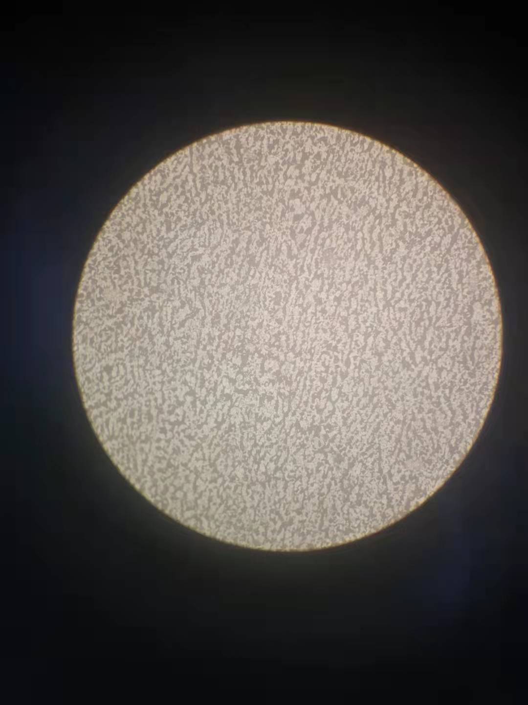

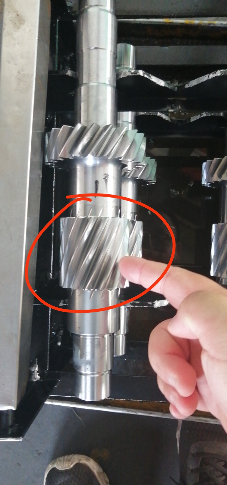

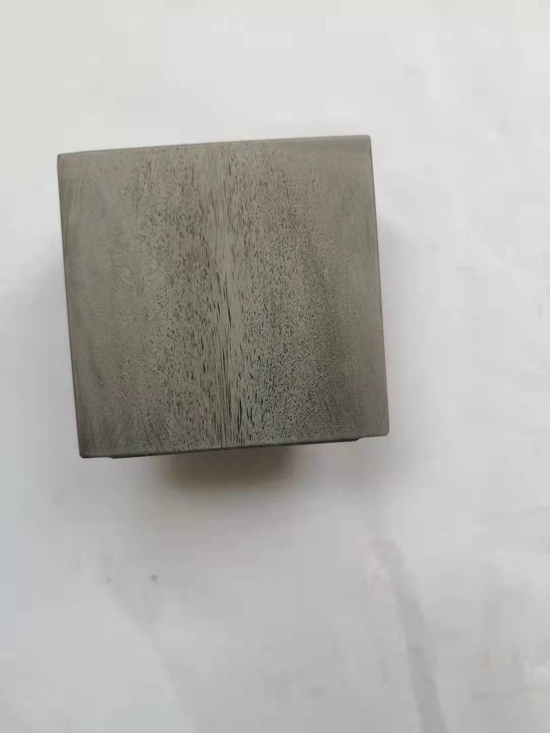

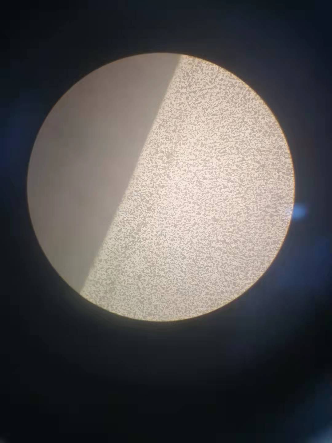

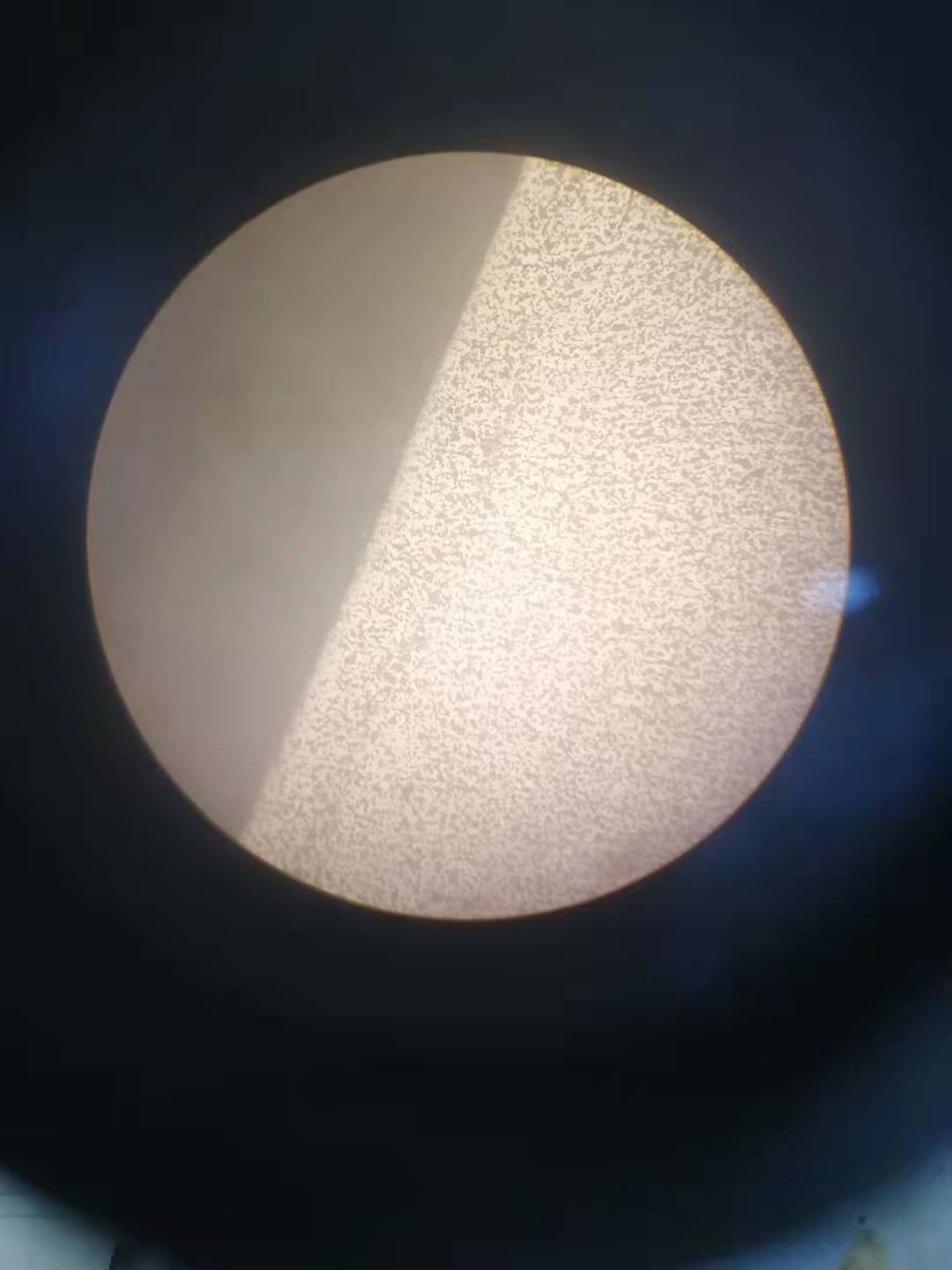

本公司最近在生产轴类的时候发现斜齿渗碳淬火后齿形齿向变化大,且变化无规律!查了毛坯情况,材料SCr420HB,毛坯采用楔横轧加等温正火(外购件),其锻造流线和正火组织如下,请各位专业帮忙一起探讨情况!(试块为竖向切割)
锻造流线
锻造流线
斜齿正火组织1
斜齿正火组织1
心部组织
心部组织
斜齿正火组织2
斜齿正火组织2

从流线上看好像毛坯下料的锻造比小!正火组织觉得心部带状纹路!是否冷速不足?这些对热处理变形影响有多大?

感觉锻造比不足也会影响,上图的等温正火组织正常吧!

你这个是反向轴吧,这个齿确实不太好控制。你说的变化大是指齿向乱齿吧?
