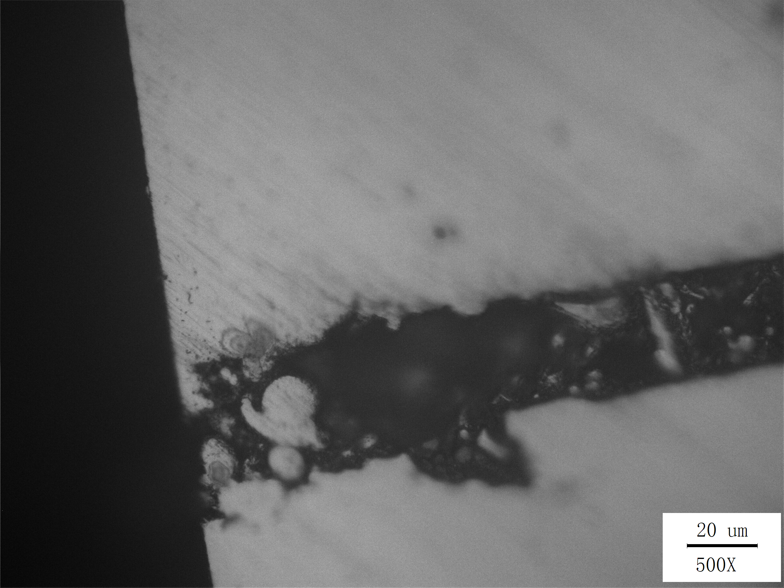

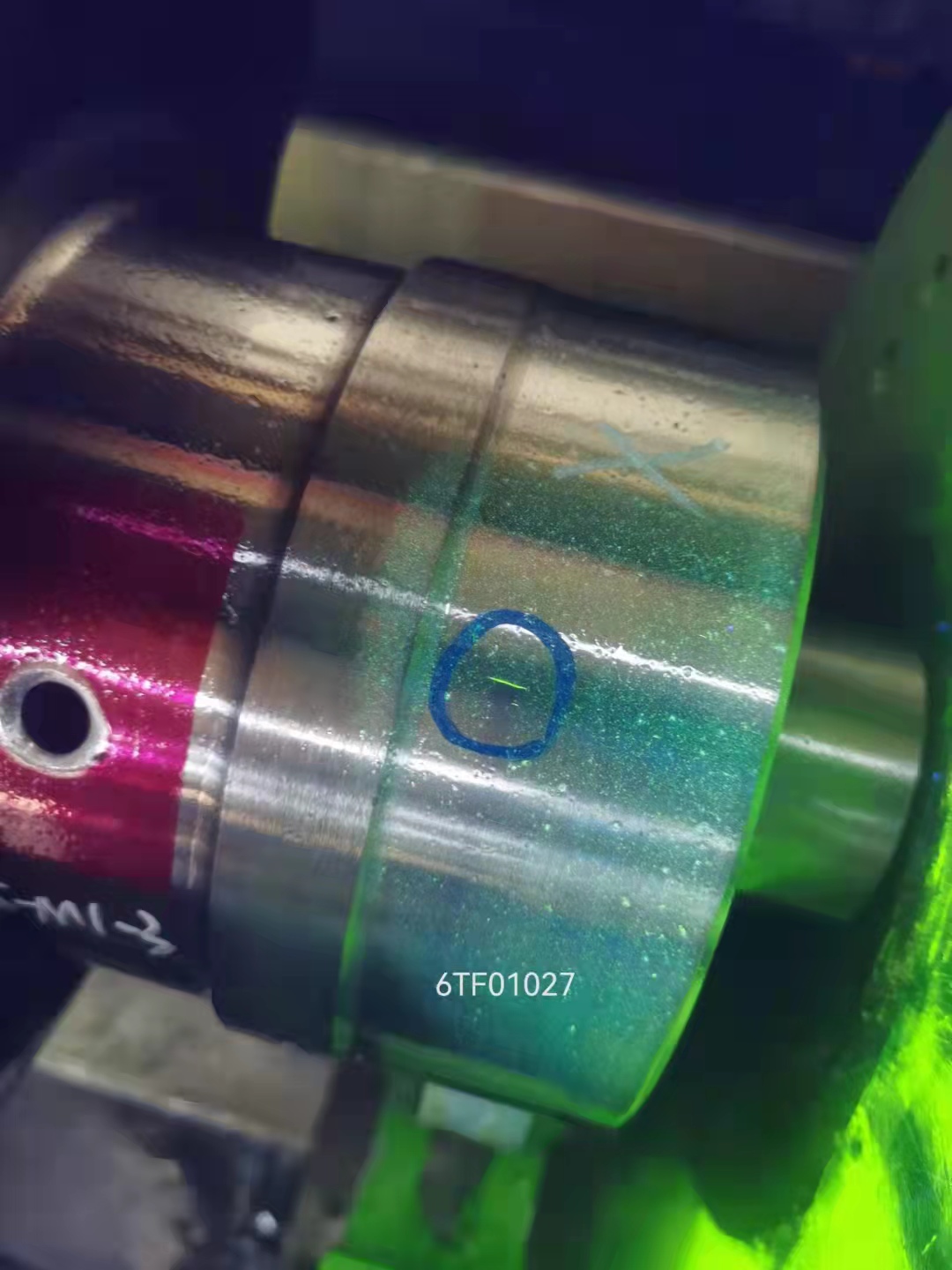

原材料:42CrMoA,中频淬火强化,成品探伤在淬硬带区域内发生裂纹

发表于 2021-10-9 10:52:56 | 显示全部楼层
材料缺陷,碰到淬火冷烈度太大,导致缺陷放大开裂

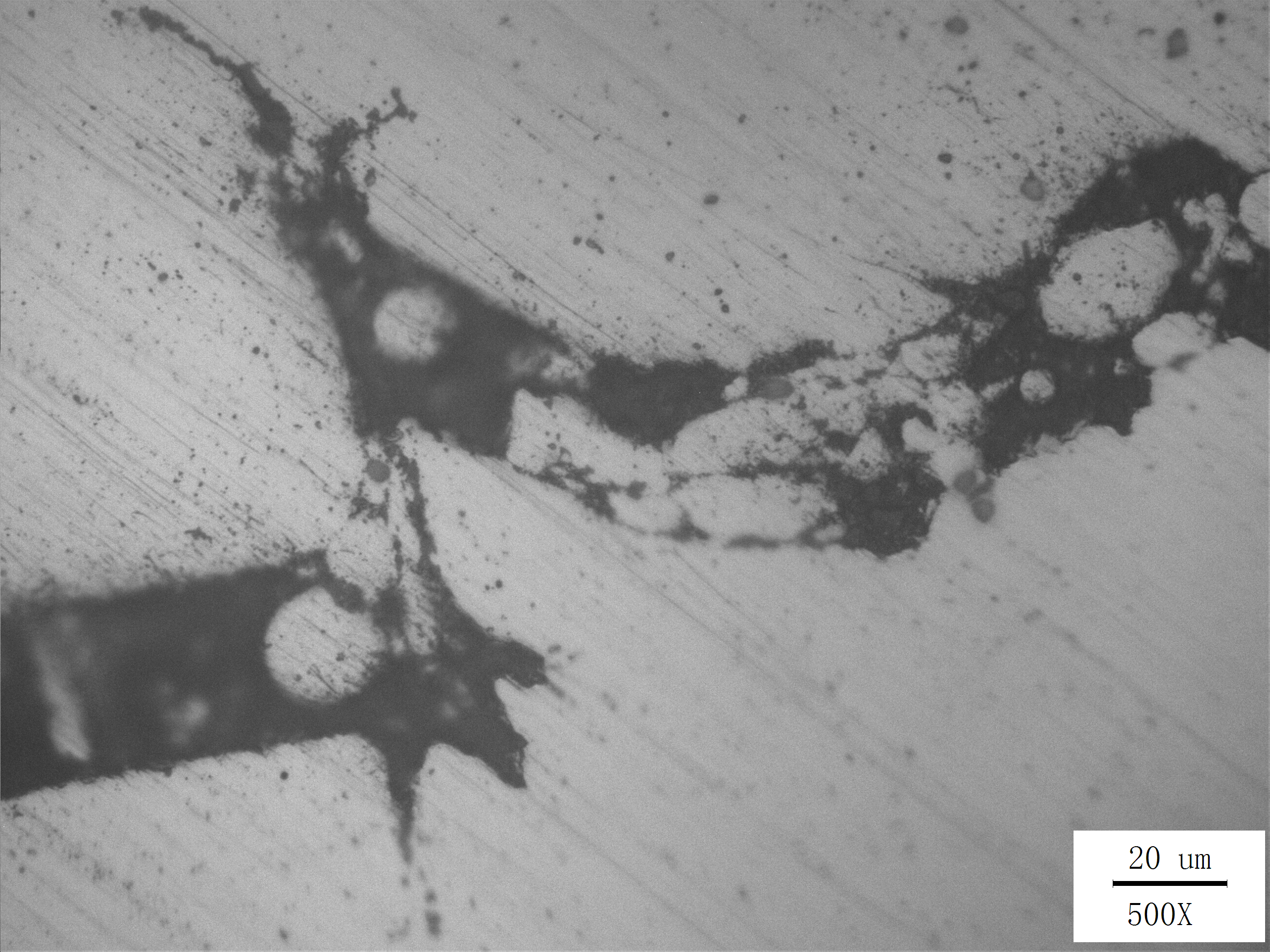

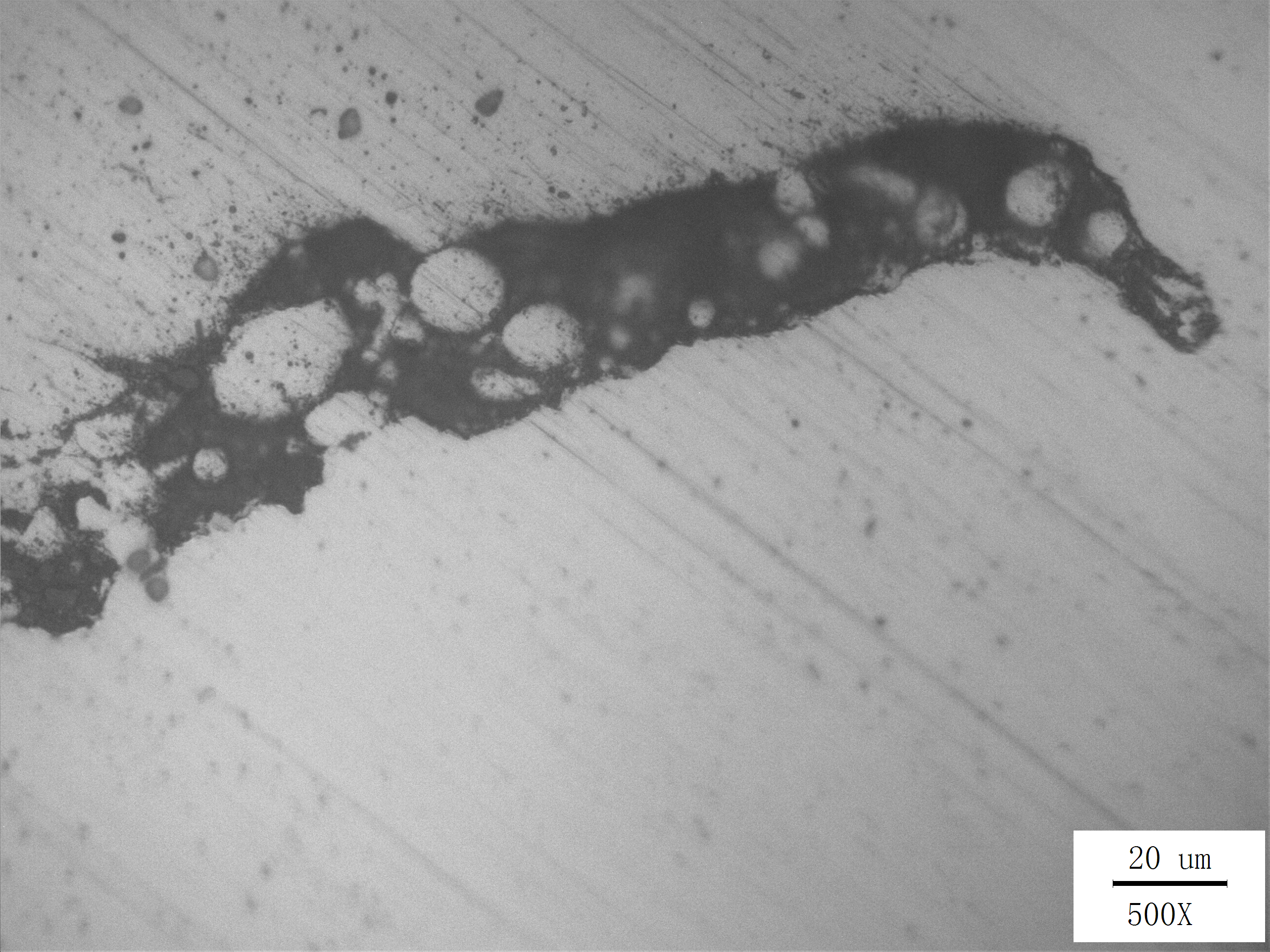

 楼主| 发表于 2021-10-8 17:32:28 | 显示全部楼层
原始裂纹原始裂纹原始裂纹原始裂纹原始裂纹原始裂纹原始裂纹原始裂纹

发表于 2021-10-20 23:53:55 | 显示全部楼层
腐蚀一下呢?看起来像原材料

发表于 2021-11-2 08:30:39 | 显示全部楼层
看起来像是原材料缺陷,腐蚀的图片发来看看

发表于 2021-11-2 08:31:15 | 显示全部楼层
看起来像是原材料缺陷

发表于 2022-8-17 11:08:50 | 显示全部楼层
原材料有缺陷,但是裂纹肯定是淬火搞出来的,

发表于 2022-8-17 13:52:48 | 显示全部楼层
原材料缺陷,楼主可以腐蚀一下看看

发表于 2022-12-10 09:44:59 | 显示全部楼层
有没有可能是磨削太快了,原料有缺陷也是可能的
