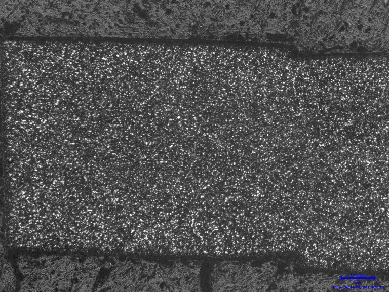

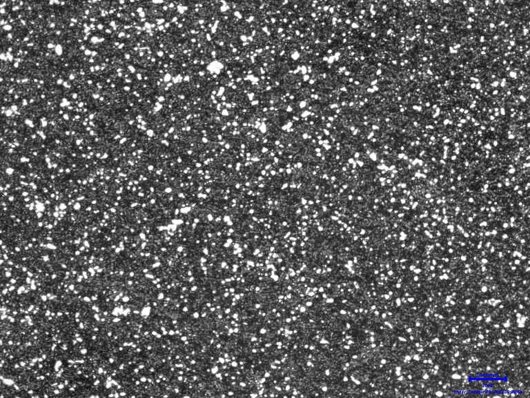

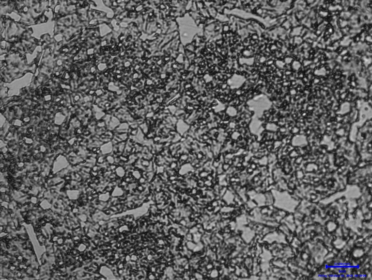

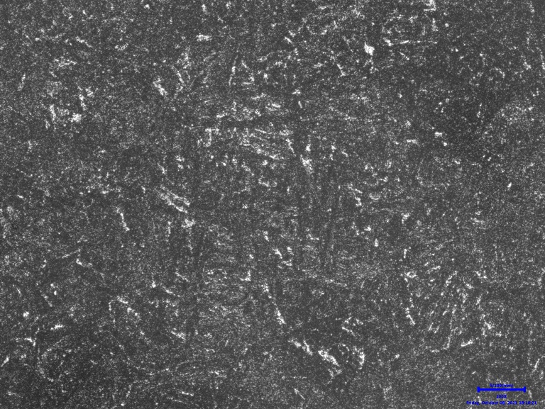

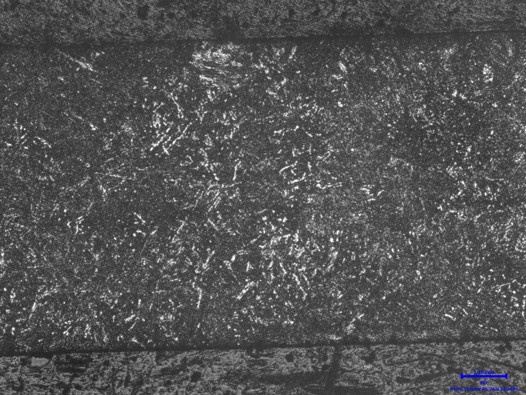

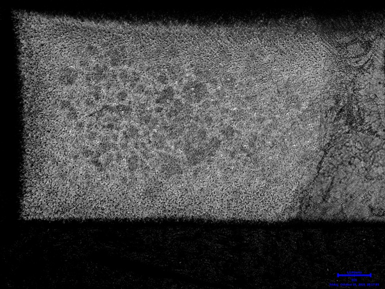

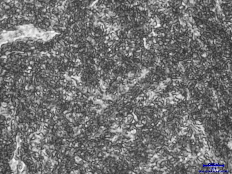

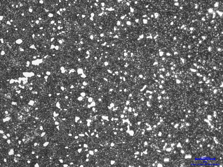

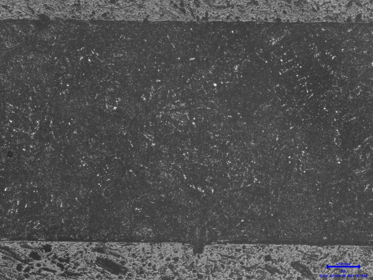

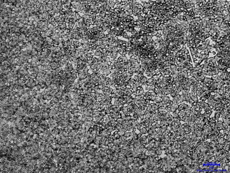

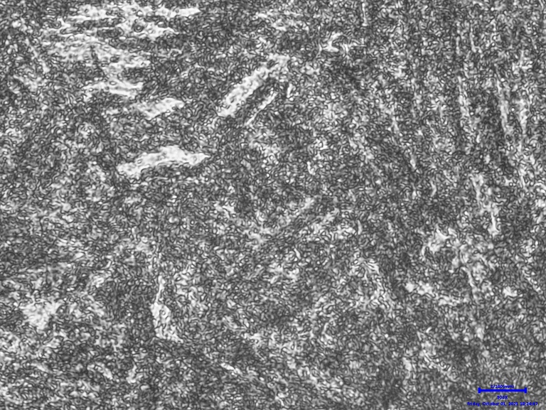

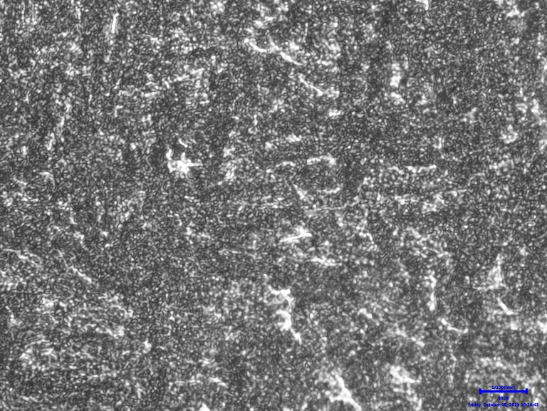

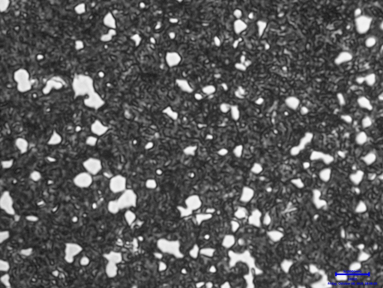

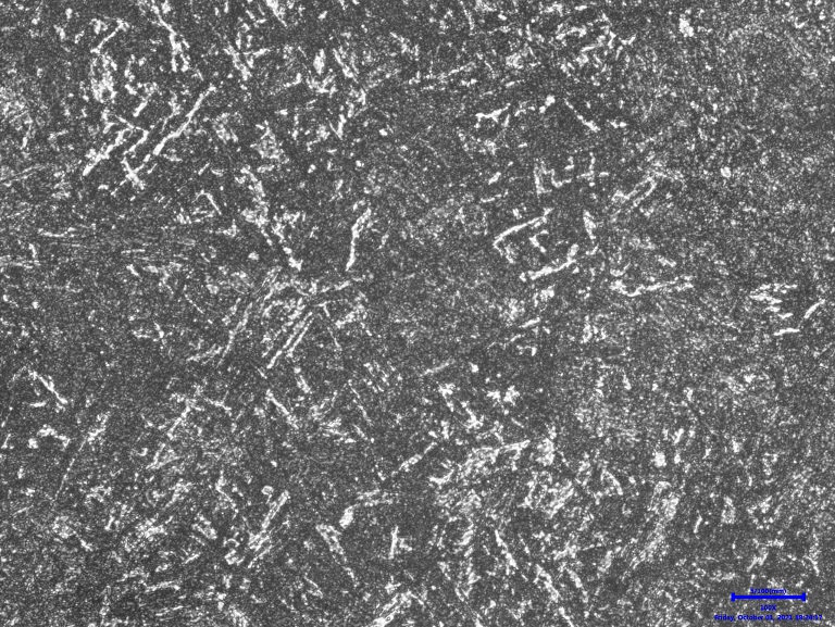

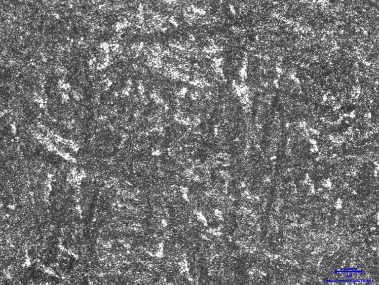

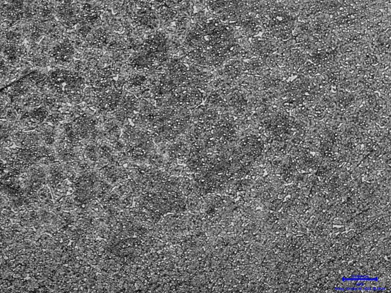

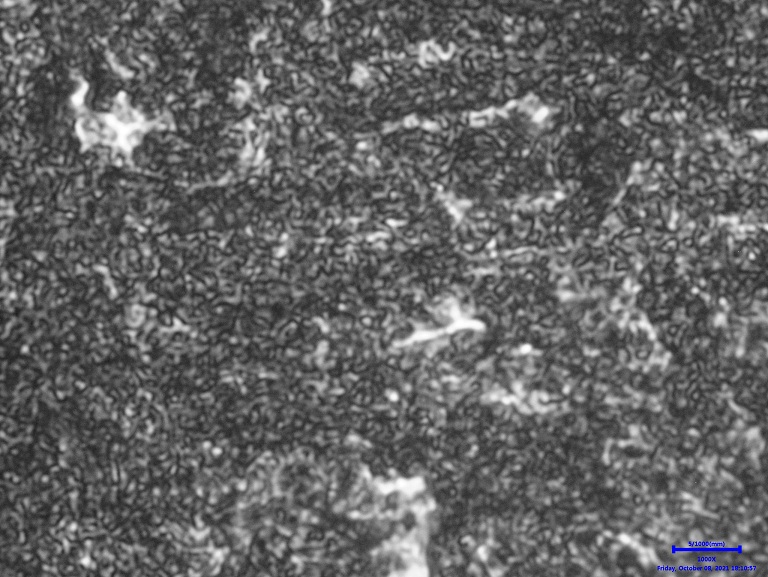

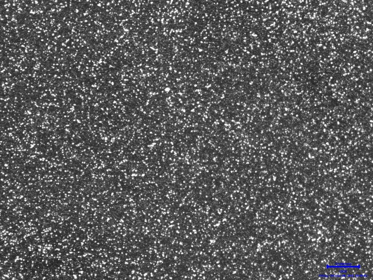

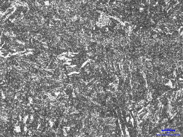

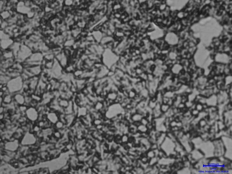

各位老师,我们近期第一次做了一款双金属产品,厚度为0.65mm,齿部是M42材,本体是D6A(德国的钢号)。
成份如下:
材质            C                   Si                     Mn          P                   S                    Cr                             Ni              Mo              V                     W                     Co
M42        1.05-1.15            0.15-0.65        0.15-0.4        ≦0.03        ≦0.03        3.5-4.25                                 9.0-10.0   0.95-1.35         1.15-1.85        7.75-8.75
D6A        0.45~0.55    0.15~0.35        0.40~.60        ≦0.035        ≦0.035        0.90~1.20        3.00~3.50
第一次试热处理条件如下:
                         淬火                                                                                                       回火
一区                            二区                      三区                      四区                                  一次               二次                 三次
1180℃±10℃        1180℃±10℃        1180℃±10℃        1200℃±10℃        空冷               540℃/2H           540℃/2H        540℃/2H
用5.0%硝酸酒精溶液浸蚀45S,齿部(M42)金相台图1~图5,本体(D6A)金相如图6~图10.
第二次热处理条件如下:
                                            淬火                                                                               回火
1100℃±10℃        1130℃±10℃        1180℃±10℃        1180℃±10℃        空冷             540℃/3H   540℃/3H   540℃/3H
齿部(M42)金相台图11~图15,本体(D6A)金相如图16~图20.
    个人认为第一次热处理淬火温度偏高,请教第一次热处理齿部的黑色团状是什么组织?这样的组织正常吗?
多谢!
