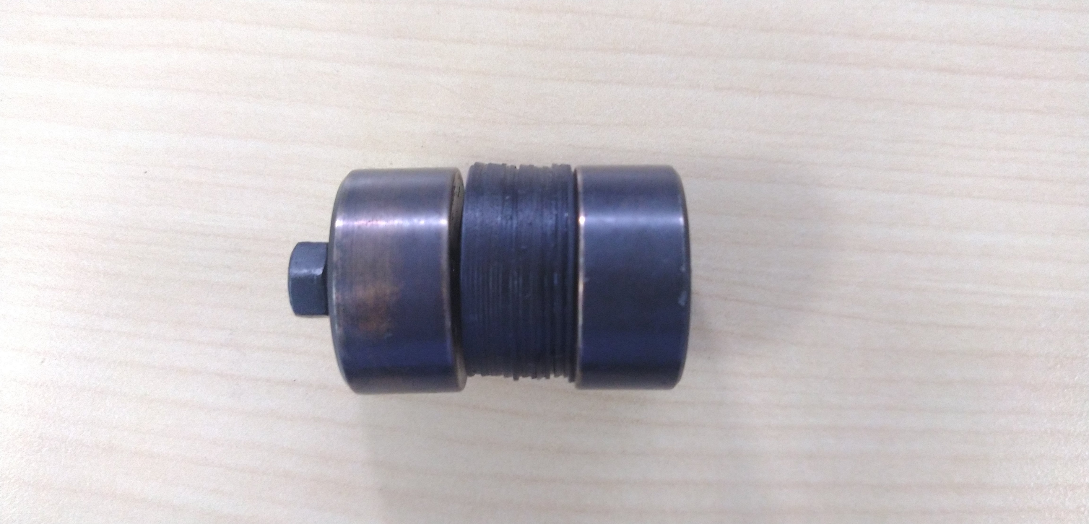

请教各位前辈,目前我们有一款冲压弹性元件,材料为弹簧钢,在等温淬火时有较大变形。产品叠放并用夹具夹紧后进炉,变形问题基本解决,但零件粘结在一起,有什么方法可以避免?谢谢~

直径约3CM, 是否可以在零件表面增加油脂?

发表于 2021-10-12 16:02:47 | 显示全部楼层
涂点石灰,即可解决粘结的问题

发表于 2021-10-12 16:42:48 | 显示全部楼层
可以尝试下淬火的时候挂装,回火的时候再压着回火

李成军 发表于 2021-10-12 16:02
涂点石灰,即可解决粘结的问题
多谢大师指点,不胜感激~
忘了说,我们用的连续炉,空间和结构上应该实施不了
涂点石灰,即可解决粘结的问题
实际上我们现在零件是外包的,用的等温淬火连续炉。
再请教下,石灰在冷却的时候会不会影响淬火液?谢谢~
