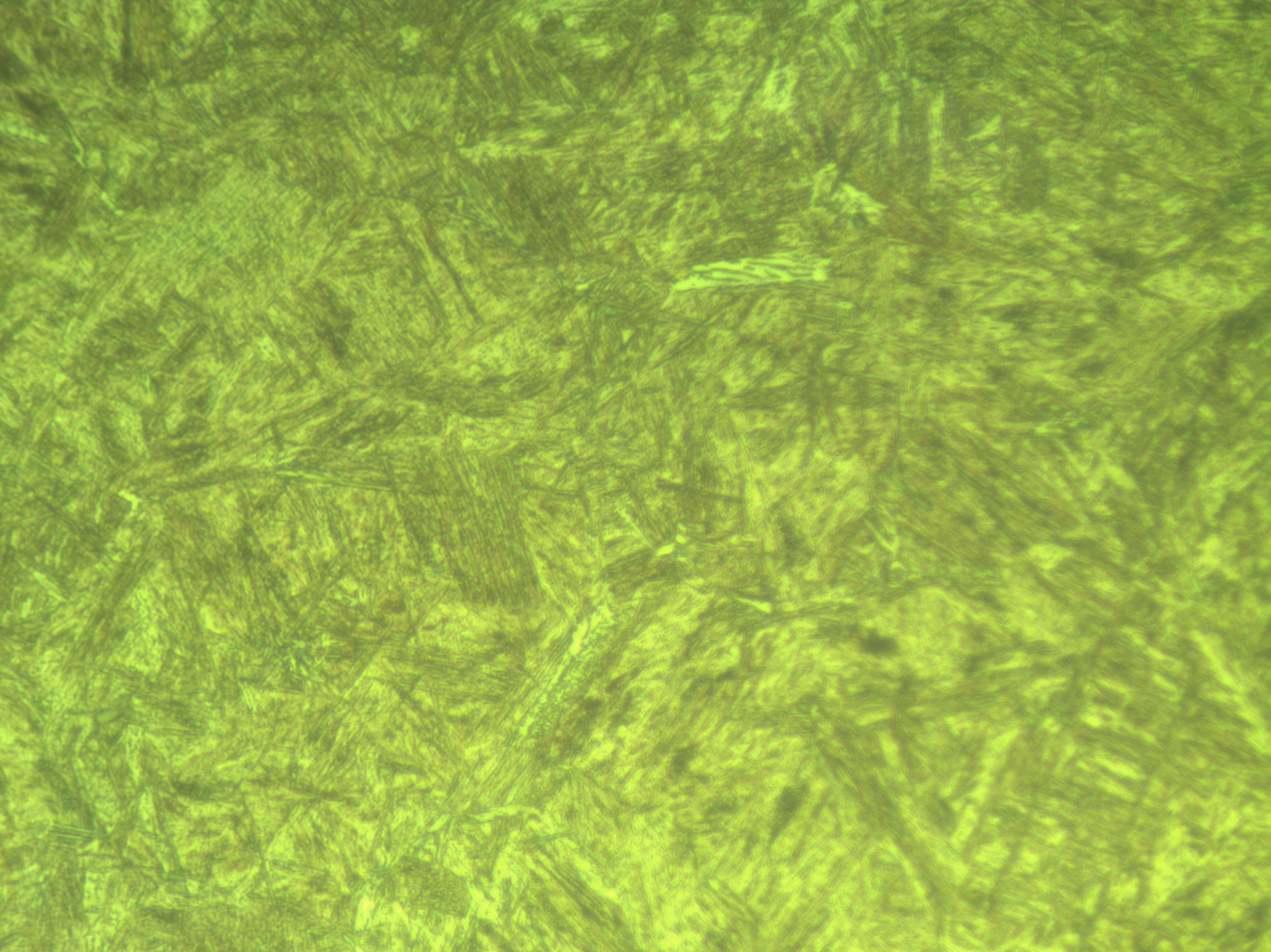

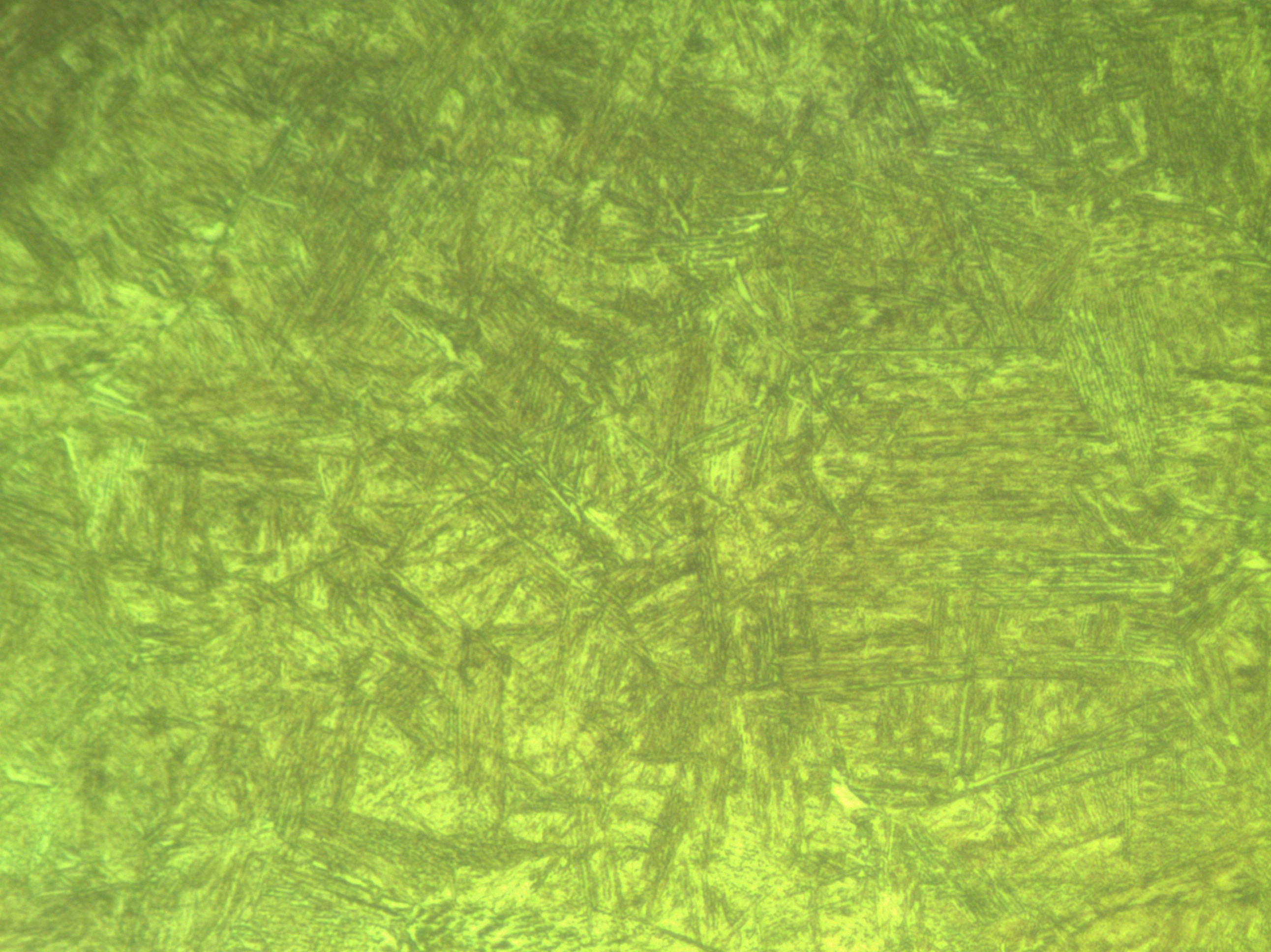

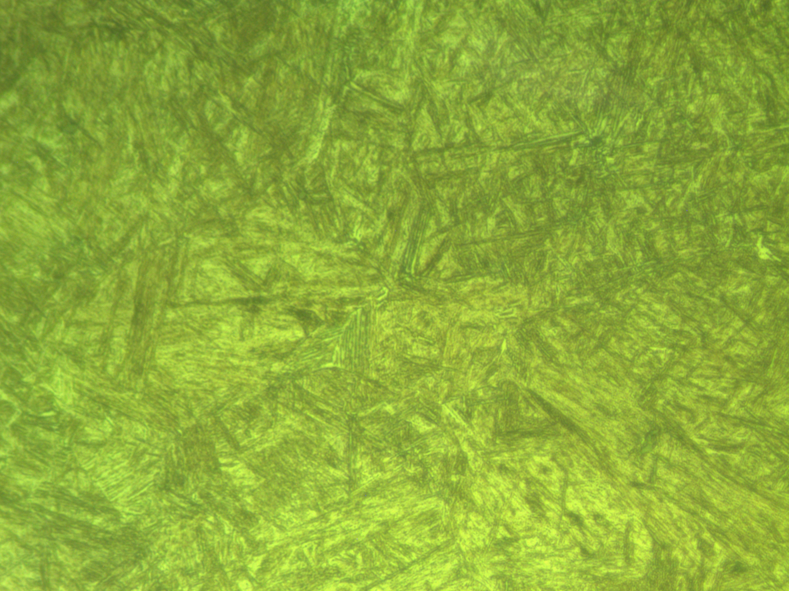

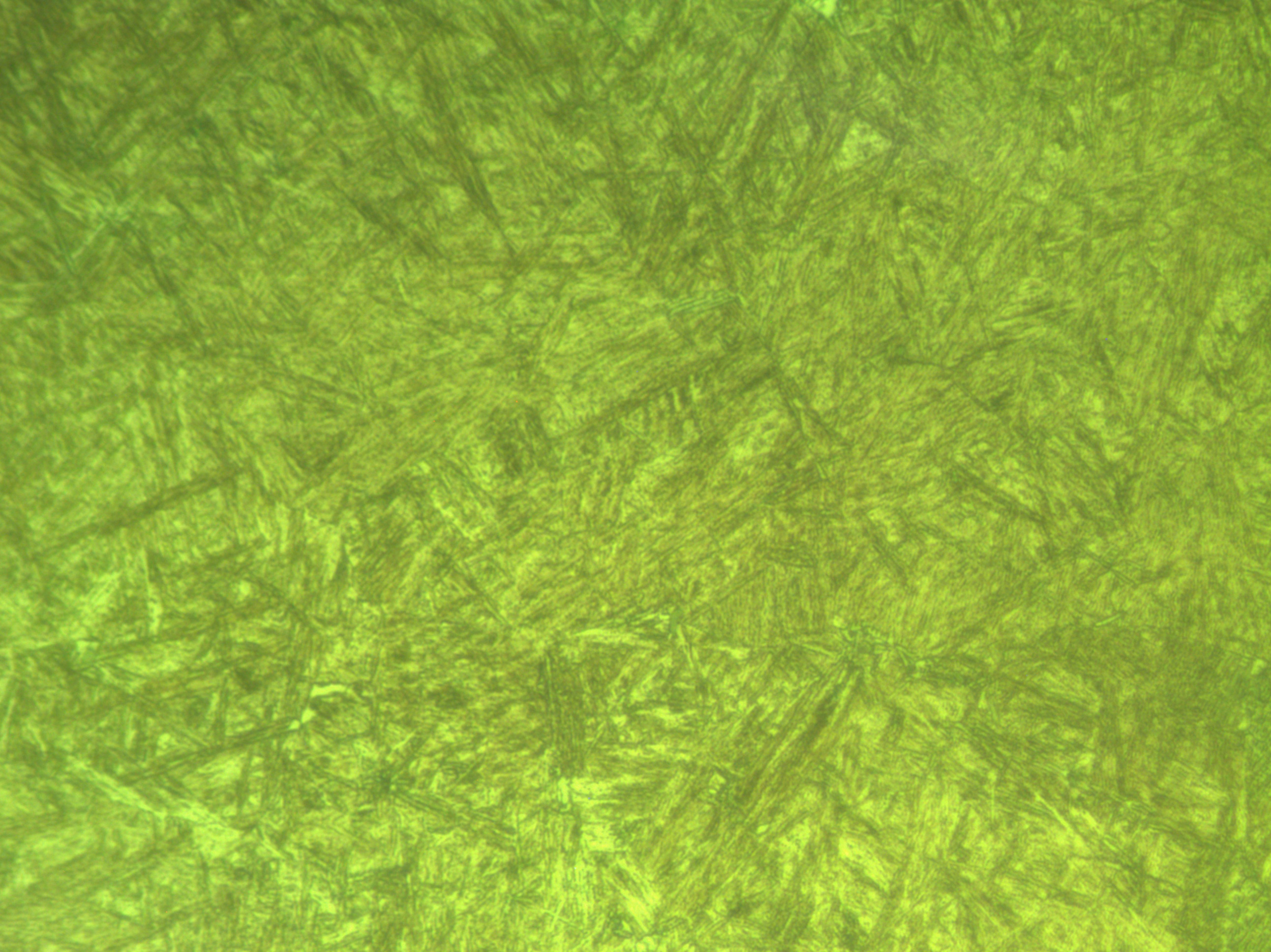

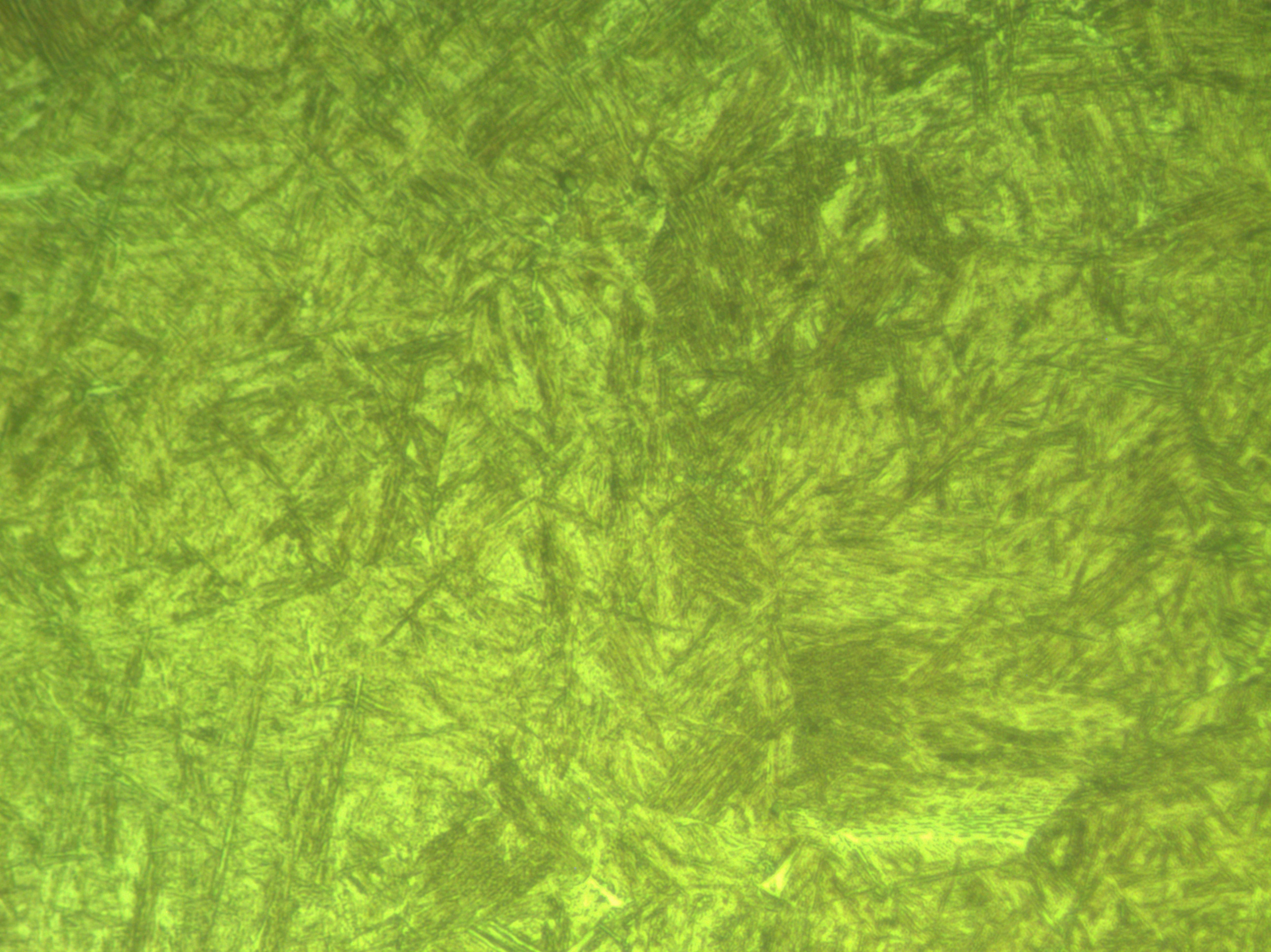

老师看看都是什么组织

不知道什么工艺,但目前看到的只有马氏体和上贝氏体

针状马氏体,应该是金相显微镜的对比度调成绿色的的了,可以调成黄色的看的更清楚。

马氏体为主,少量贝氏体

M+少量上B

作者在描述图片的时候,不妨说下材料以及工艺状况,这个让别人回答的时候也有的放矢

普通低碳钢淬火后得到的马氏体组织

说明了材质以及处理参数会更准确判断的。我感觉马氏体的肯定有的。

不清楚材质和工艺:(:(

马氏体为主,少量贝氏体

我只看到了马氏体!!!

低碳钢淬火低碳马氏体,贝氏体看不出来

只能说是形貌像马氏体,具体要结合材料的成分和工艺来分析

有牌号和工艺吗,像M+B上

板条状马氏体和少量贝氏体

形貌以针状马氏体为主,金相分析要具体结合材料的成分和工艺来分析
