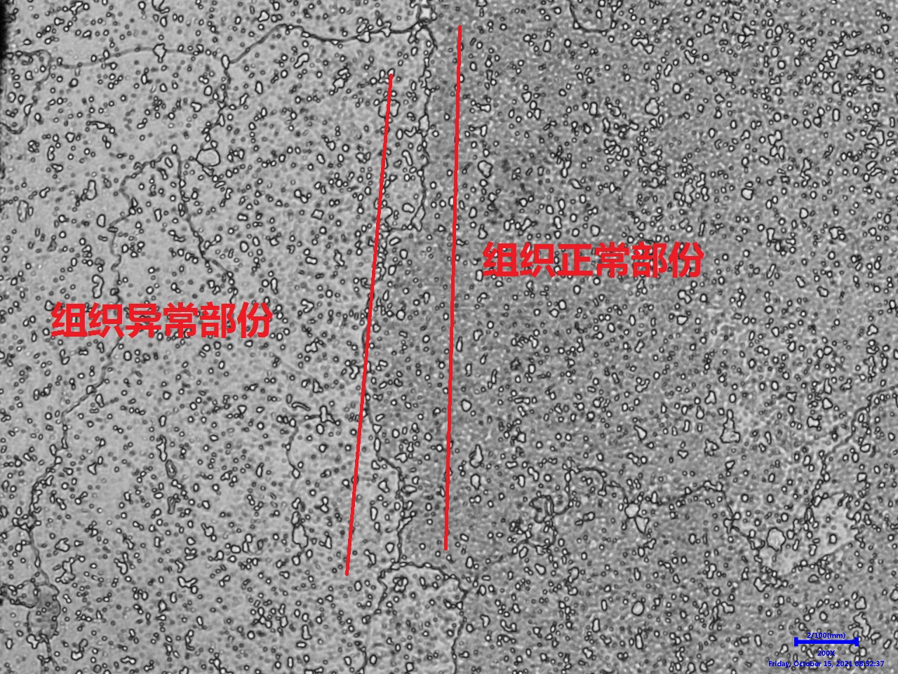

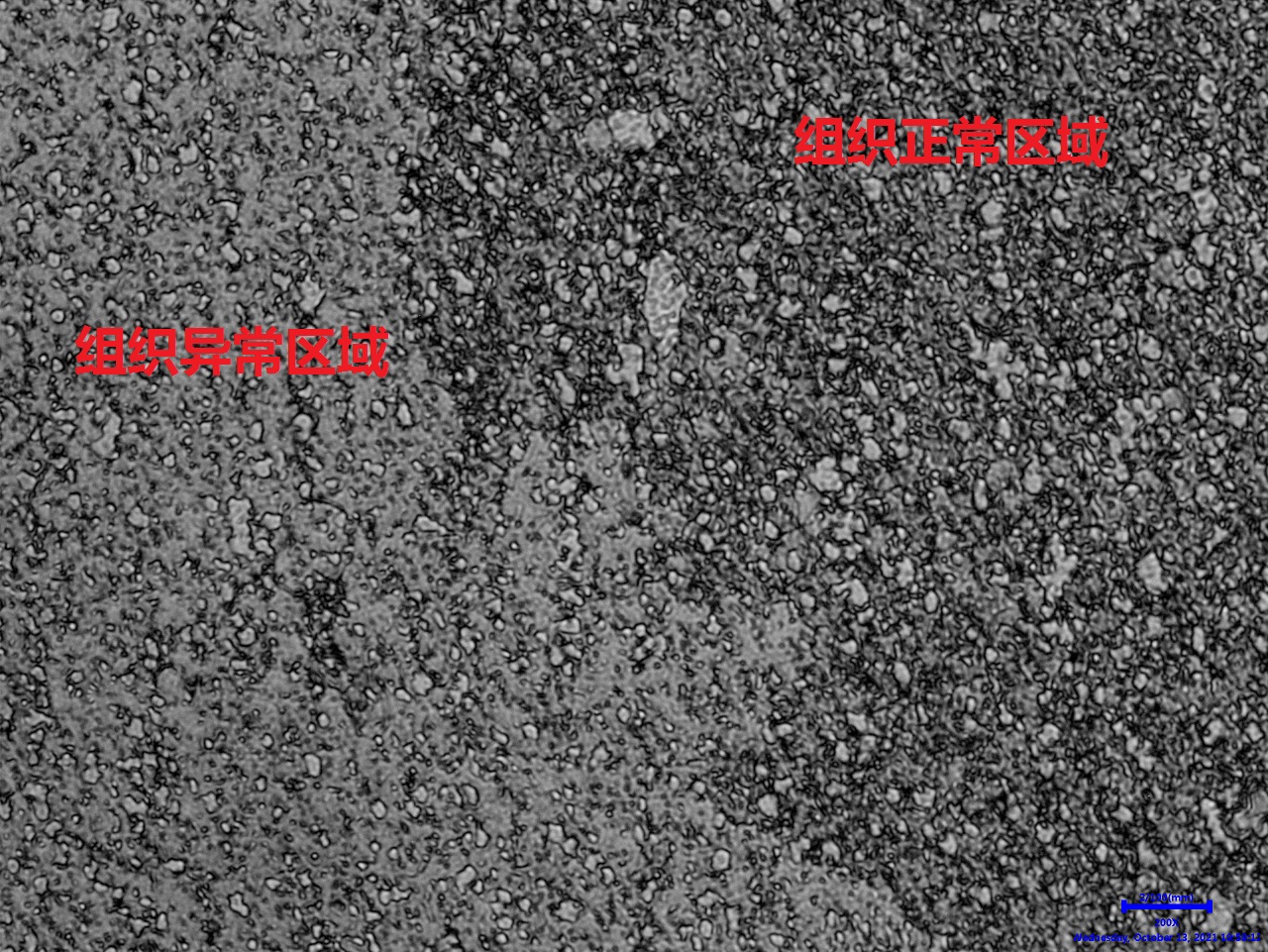

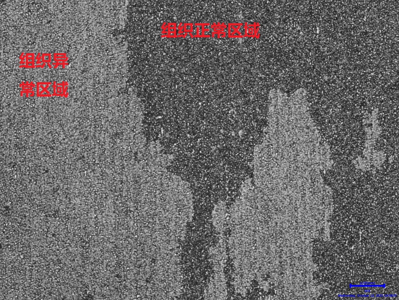

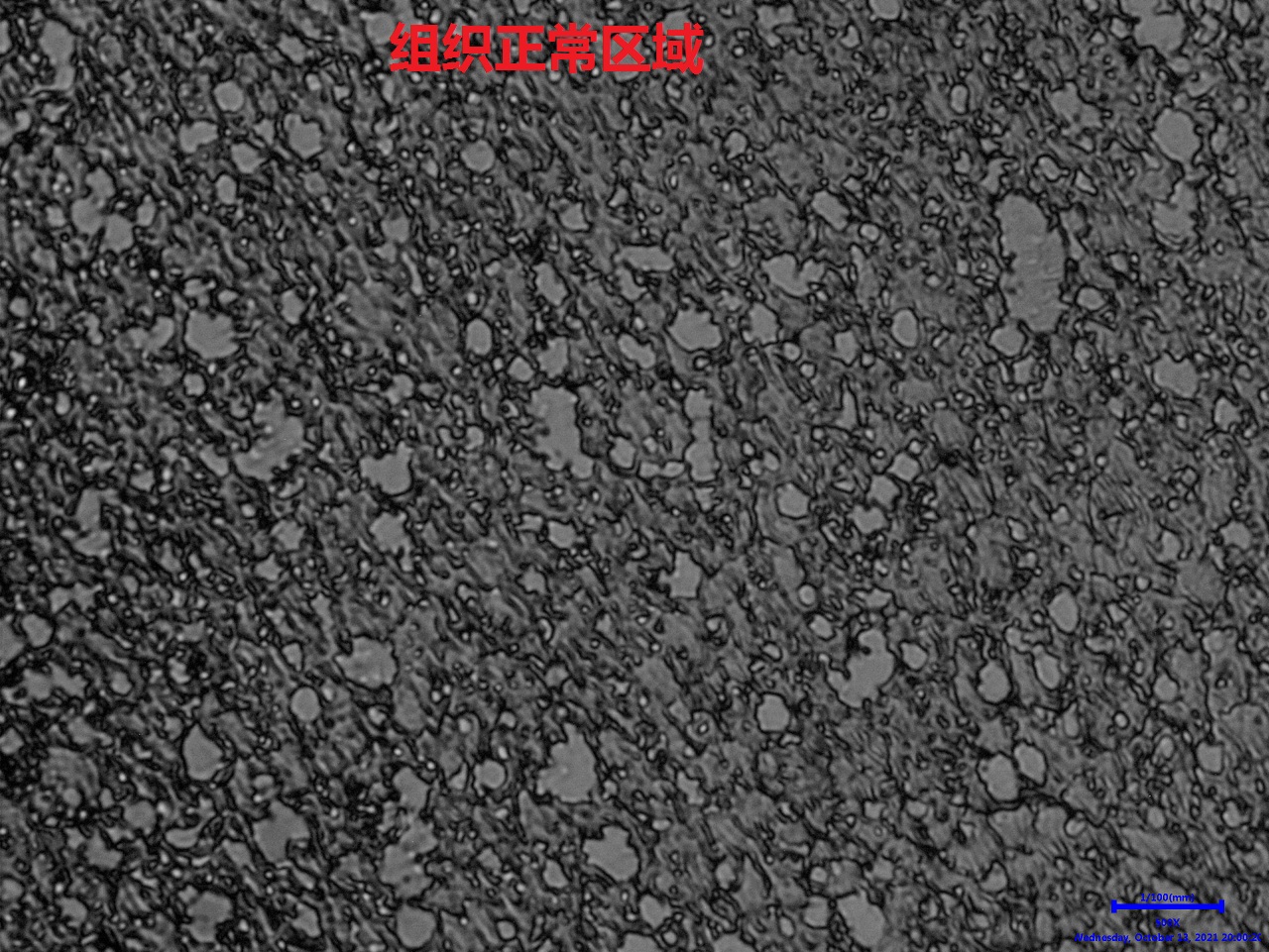

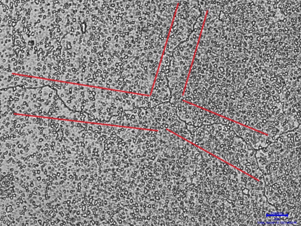

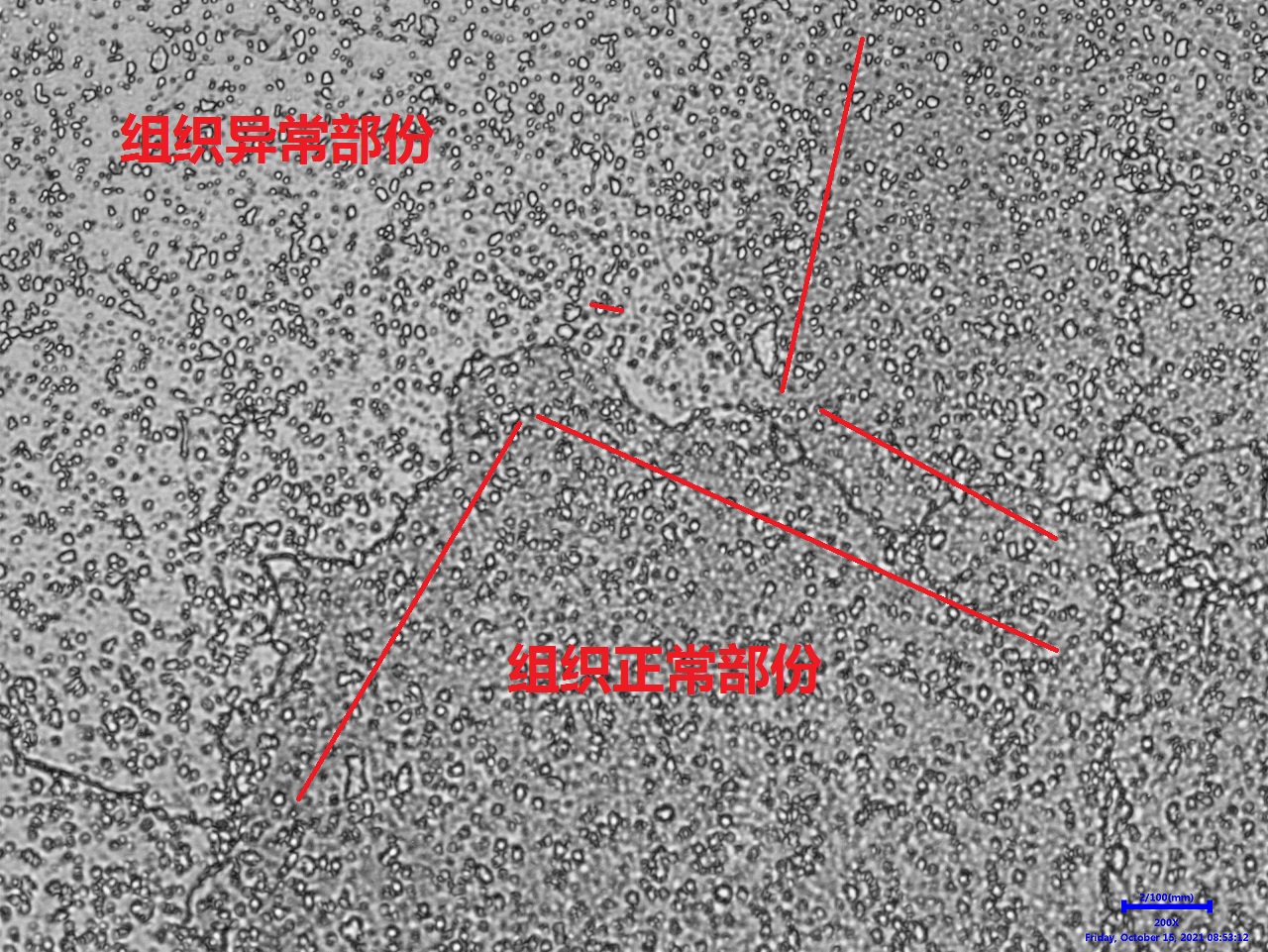

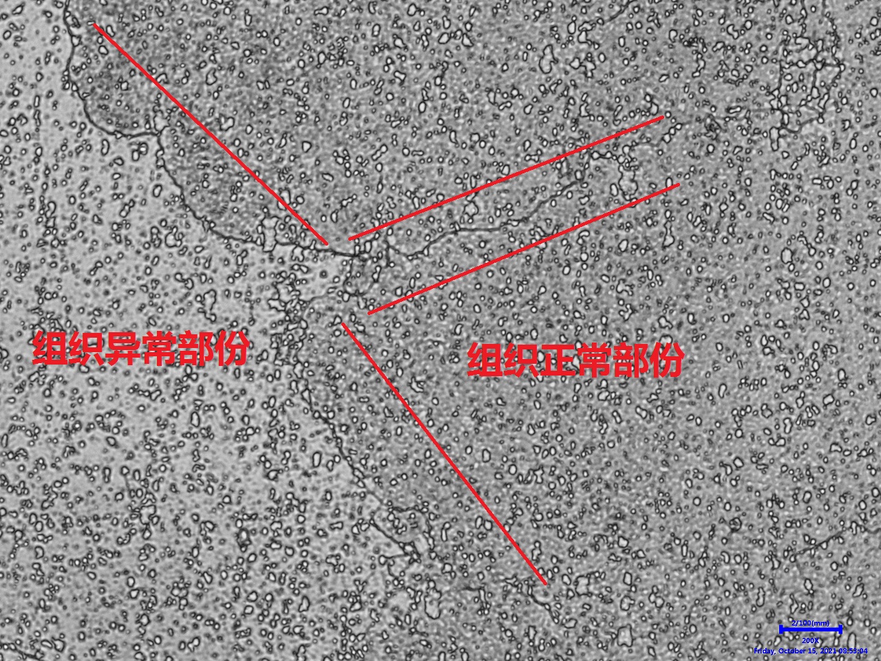

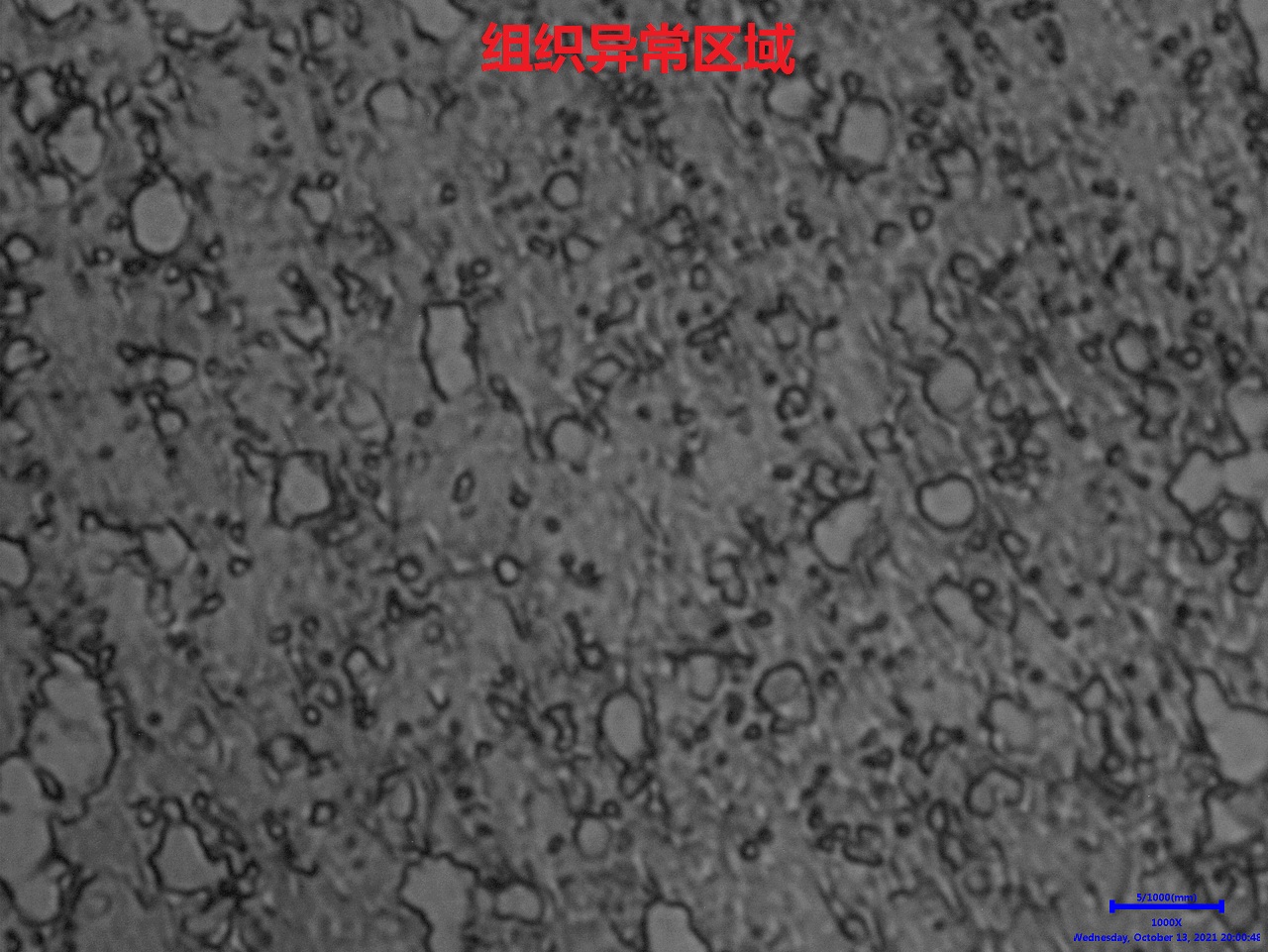

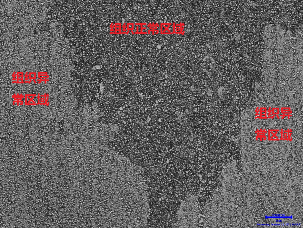

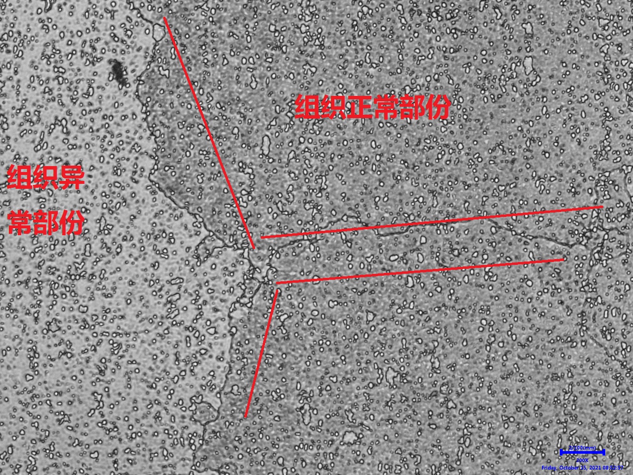

我们现有一款产品,材质为M2,厚度为3.80mm,宽度为8.10mm的卷料,
材质成份如下:
       C              Si            Mn           P                   S                     Cr             Mo              V            W
0.78-0.88        0.2-0.45        0.15-0.4        ≦0.03        ≦0.03        3.75-4.5        4.5-5.5        1.6-2.2        5.5-6.75

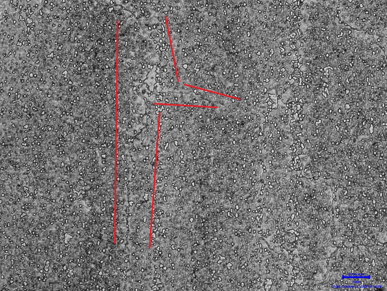

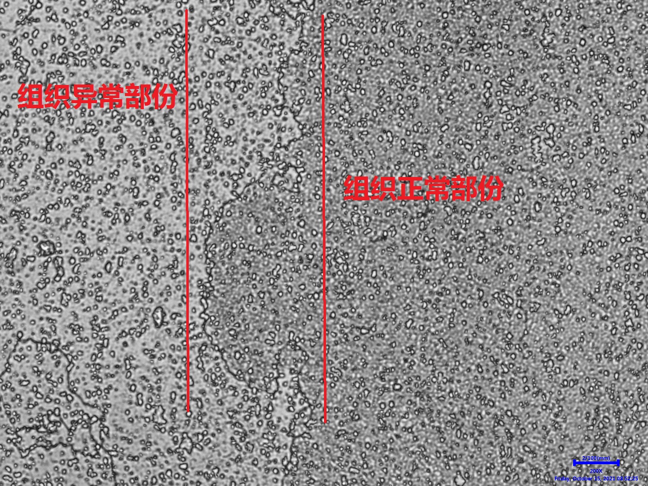

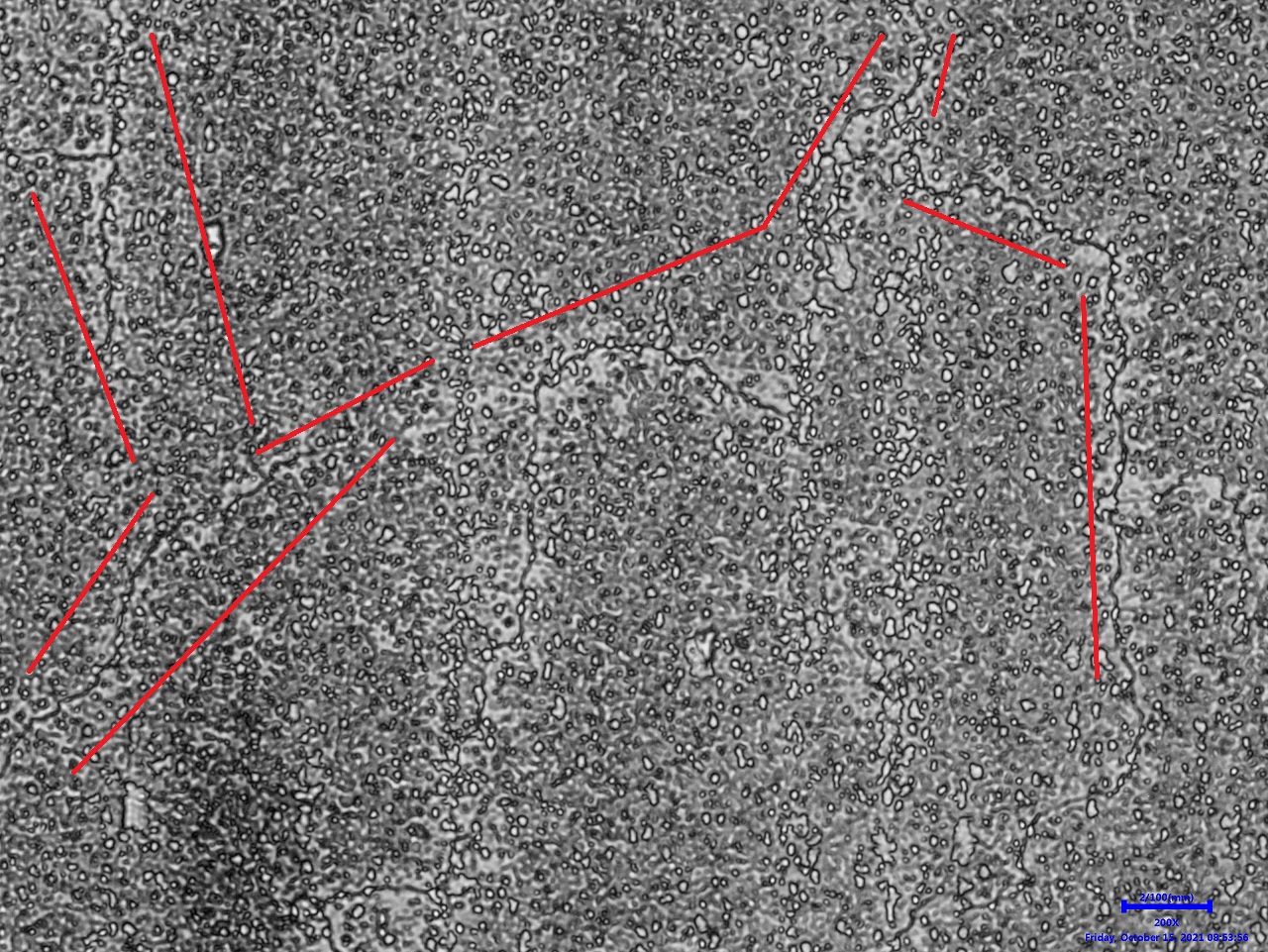

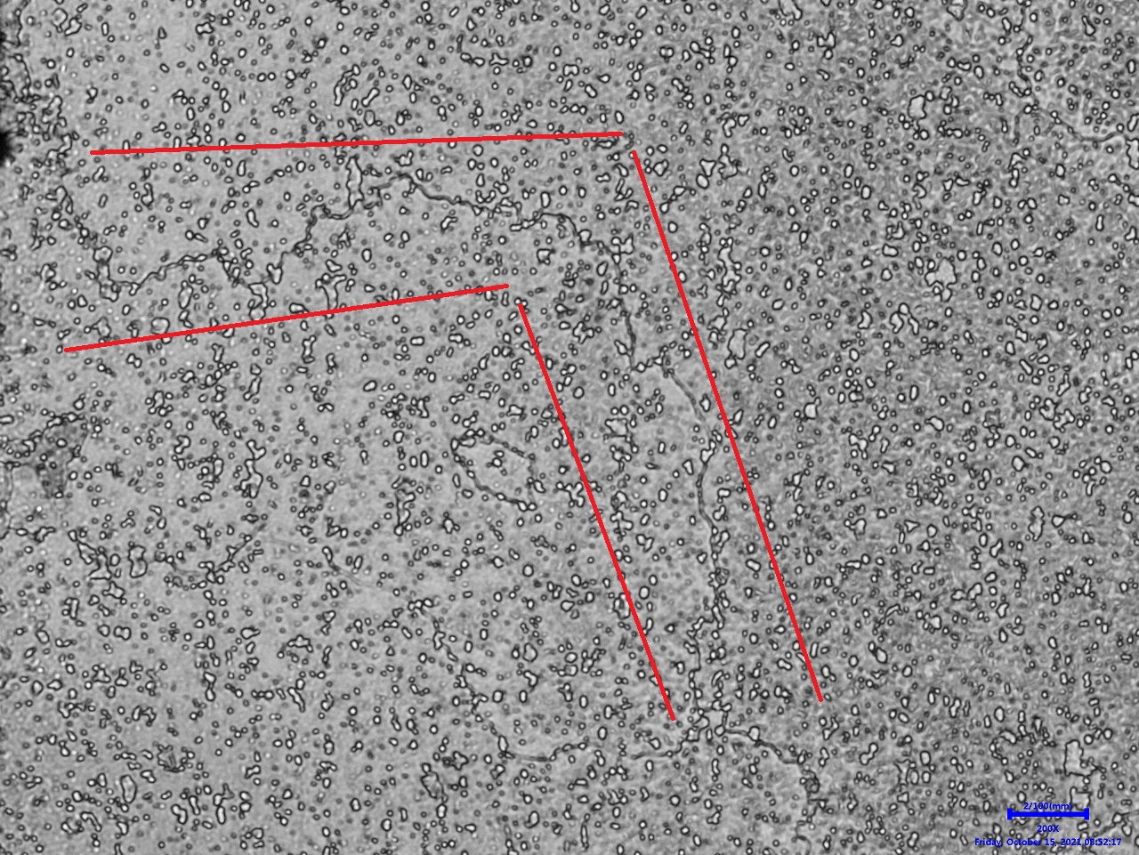

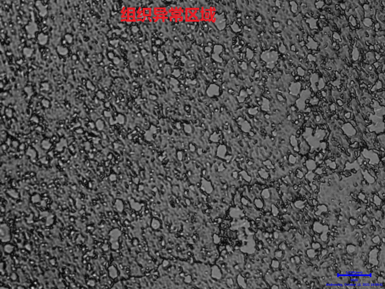

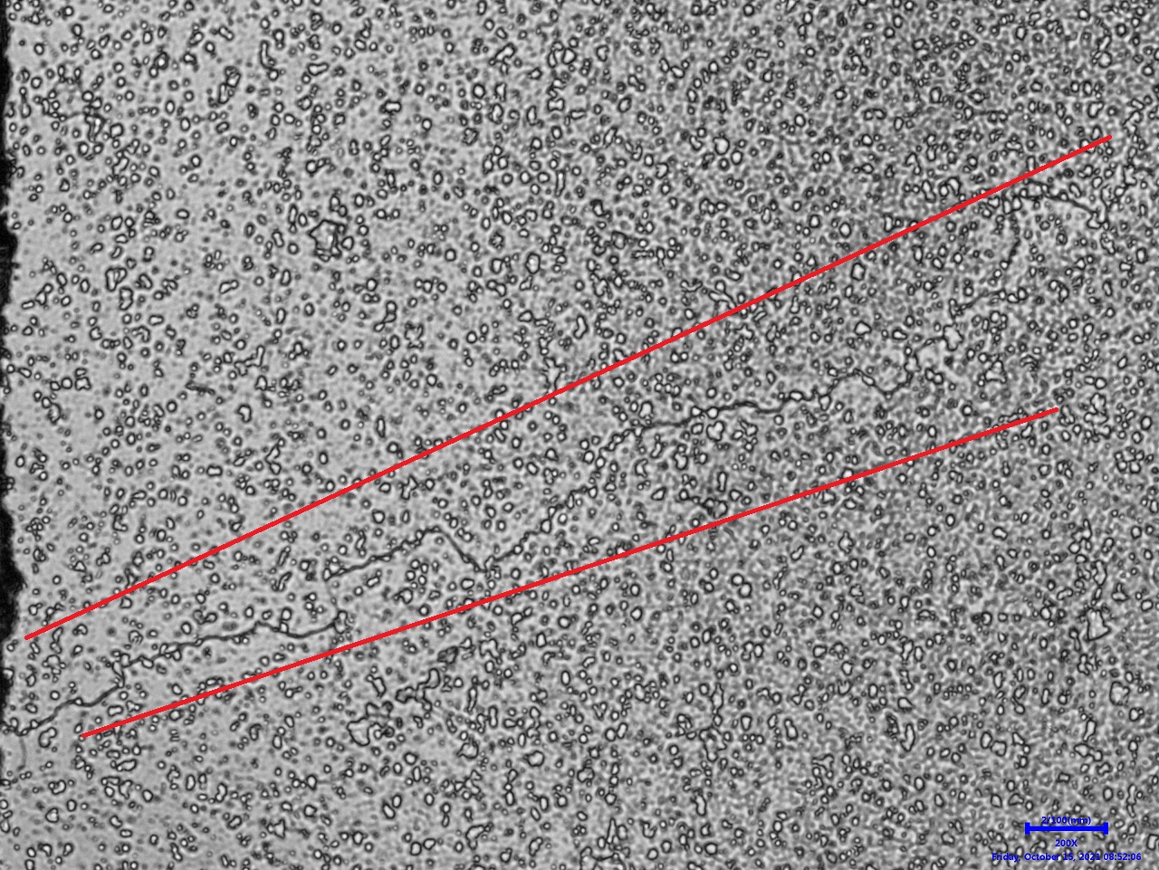

第一次用1100℃-1110℃-1120℃-1120℃淬火,用540℃/2小时-590℃/2小时分别回火一次,出现两面硬度(标准:HRC58.5~60.5)不一致,一面在HRC60.5,另一面偏低到HRC56.0。切开检测断面,HRC60以上的深度约有0.60mm,组织明显不均匀,且异常,象似奥低体没有转化完成。
     用1100℃-1130℃-1200℃-1210℃试重工淬火,590℃/1小时回火一次,断面硬度分布比较均匀,在HRC62~64(换算后)但内部组织出现裂纹,且仍有部份奥氏体没有转化完成(如附件图片),重新研磨抛光腐蚀后依然如此。
     请教各位老师,图片中大面积白色区域是什么组织?是如何形成的?怎样避免?已经产生了的,有办法改善吗?
