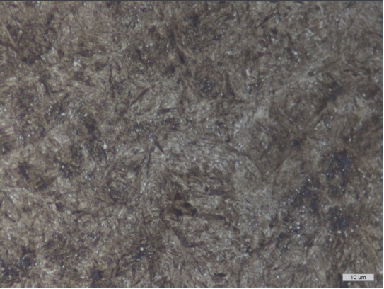

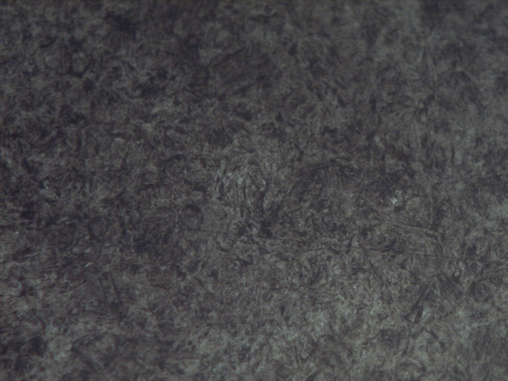

各位专家帮忙分析一下该轴承断裂的原因,产品是淬回火后的,硬度64HRC,个人认为马氏体组织大于国标的4级,金相图片是端面的位置。请专家们分析下原因.

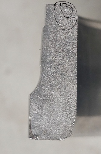

什么时候裂的?回火后?淬火后发现没有? 断口打个侧光,找找起裂源。有SEM的话看看,确认起裂源位置是否有异常。 金相是哪里取的?如果不是起裂源的话最好在起裂源位置重新看看。

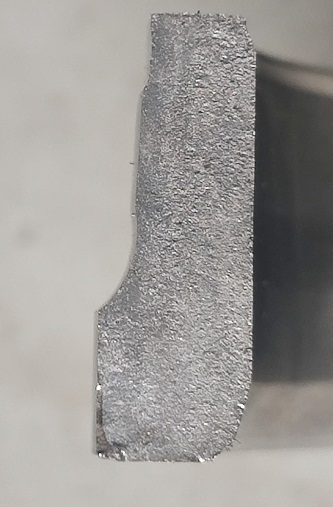

裂纹源怎么找,专家,这个我看着是很平整的断口。

左下角处有旧伤,看看那里是不是淬火前就存在的缺陷。

看一下这个地方,照片分辨不太清楚,裂纹源的话你看下这个地方

你把断口放平,用一束光,一般用白光电筒比较好,条件好的上羊角灯,从它上方大概四十五度,照射它。有时候还要更低一些的角度,以断口试样为中心转360°。如果有缺陷或者有应力集中,那么断口上会有发散状的纹路。这种情况下纹路汇聚点就是起裂源。不过这也不是一定的,起裂源一定要结合其受力状况分析,最大应力点(严格的讲是应力和该位置材料强度比值最大的地方)才是真正起裂的位置。它和上面提到的汇聚方向有时候相同,有时候正好相反。你刚开始做,推荐你读一下钟群鹏的断口学。

你这不是一个完整的轴承套圈吧  ,组织粗大,硬度过高。

裂纹源的问题是你的第一步,你目前是想通过裂纹源还原整个热处理过程,需要寻找平整的面(萌生时间和扩展的时间最长),瞬间断裂时间最短。领完你需要看下零件怎么受力的。通过这些状况去寻找

图片中裂纹扩展纤维纹路不是很清楚,裂纹源应在右上角倒角处。马氏体组织粗细不是裂纹根源。先看看另一面端口,确认一下裂纹源处有没有尖锐磕伤和大的夹杂;另外,查看一下实际回火是否充足。
