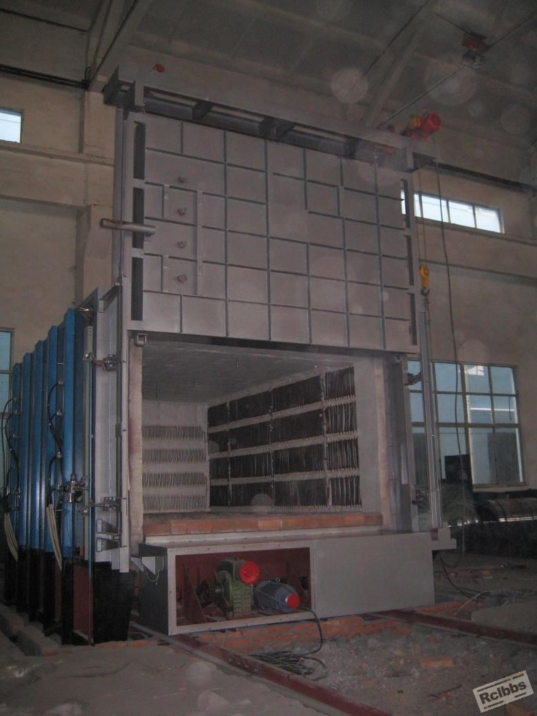

请问,什么是全纤维台式炉?

炉衬:由硅酸铝全纤维炉衬制成节能型全纤维炉衬。炉墙为硅酸铝耐火纤维模块结构,采用标准的锚固件方法,用锚固件固定在壳体上。锚固件的材料选用不锈钢园条。衬体表面喷有一层高温固化剂,形成一层隔热墙,增大衬体面的强度及耐冲刷性能,提高炉子的热效率。

发表于 2008-12-9 22:41:34 | 显示全部楼层
该炉主要用于大型工件热处理加热,和温控设备、工控设备及程序控制器配套使用。运行成本低,运行可靠,所有机械动作电气连锁,采用国内先进燃烧系统.可实现运行监控、故障报警、故障安全保护等多项措施。

发表于 2008-12-10 14:22:52 | 显示全部楼层
从照片上看,好像台车和炉门口还是砖砌的

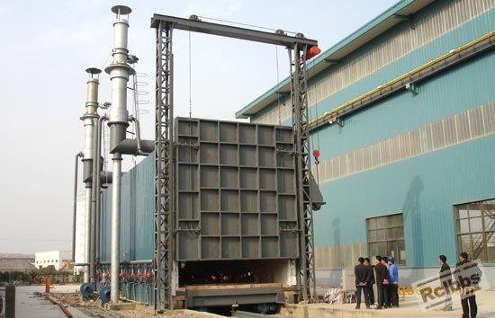

发表于 2008-12-16 15:07:33 | 显示全部楼层
想问下这个炉的炉门升降是由电动葫芦控制的吗
要时想用减速机和电机升降  带5.5T的炉门需要多大的减速机和店家?
