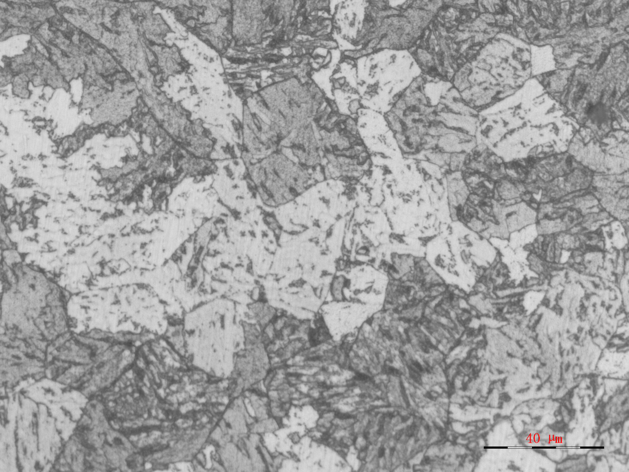

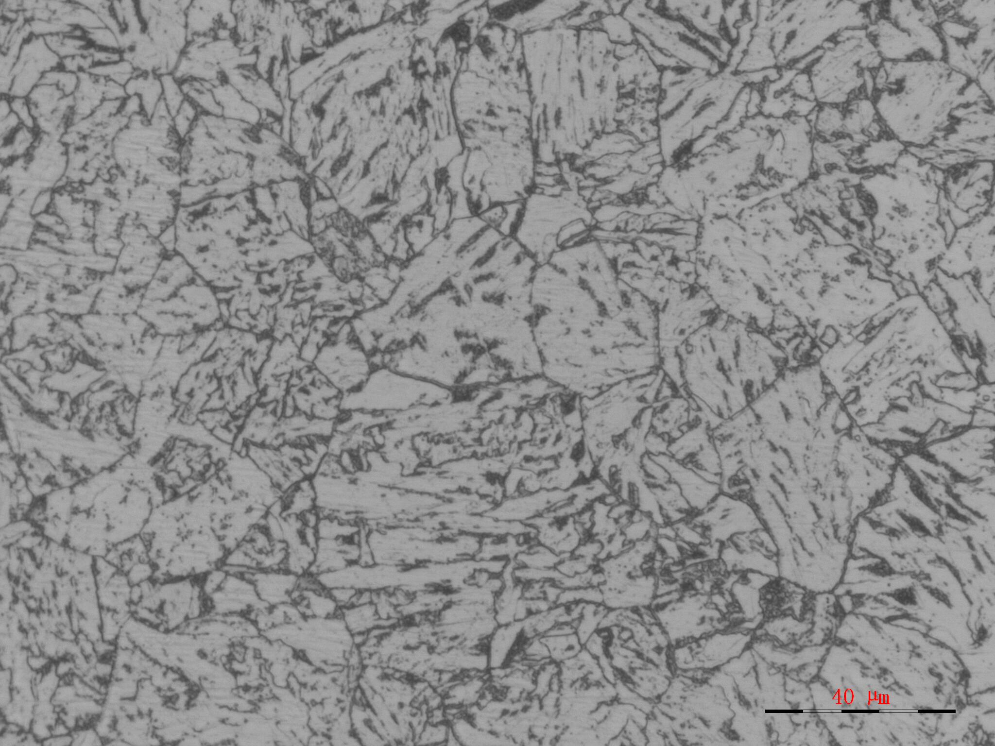

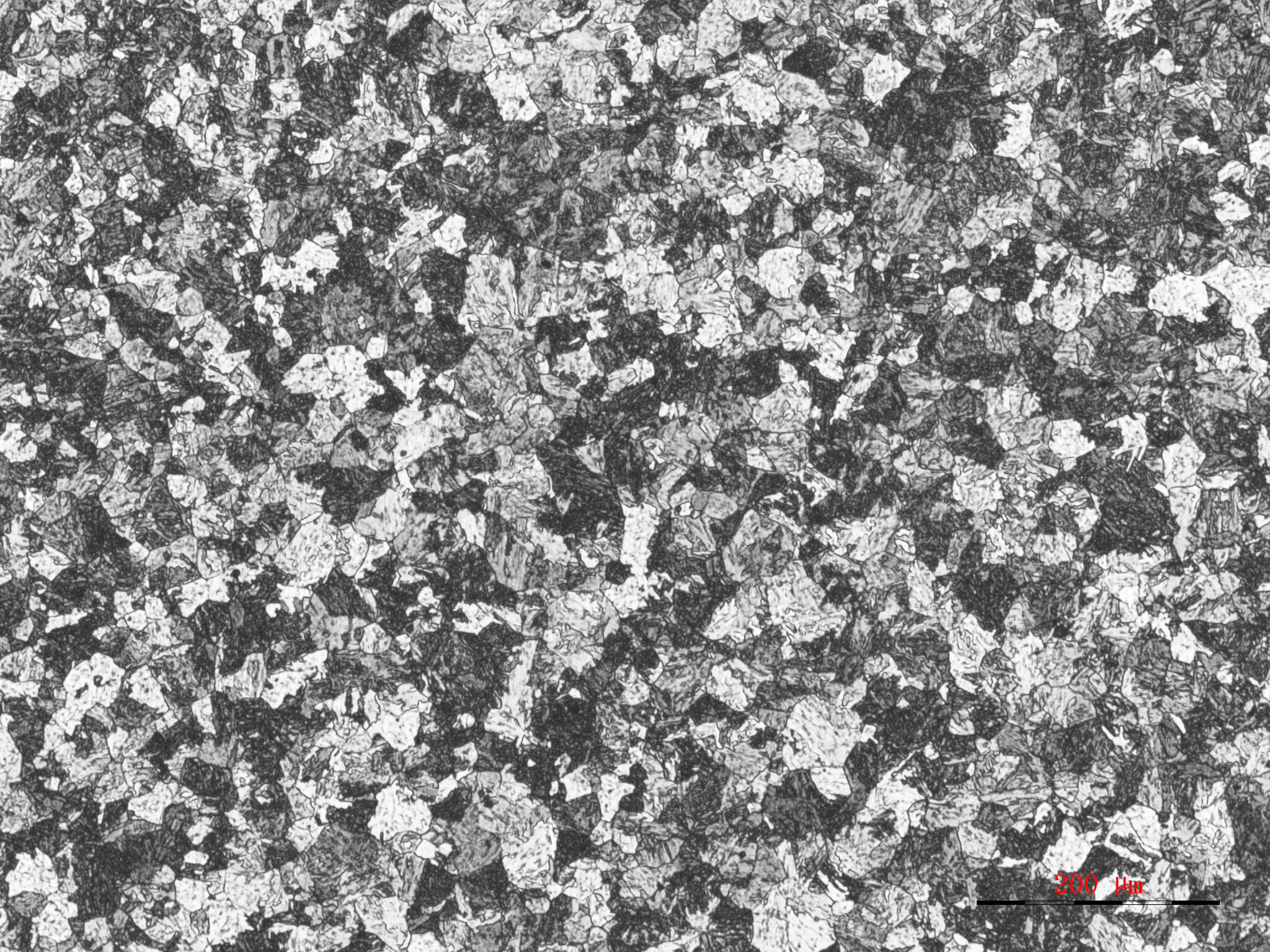

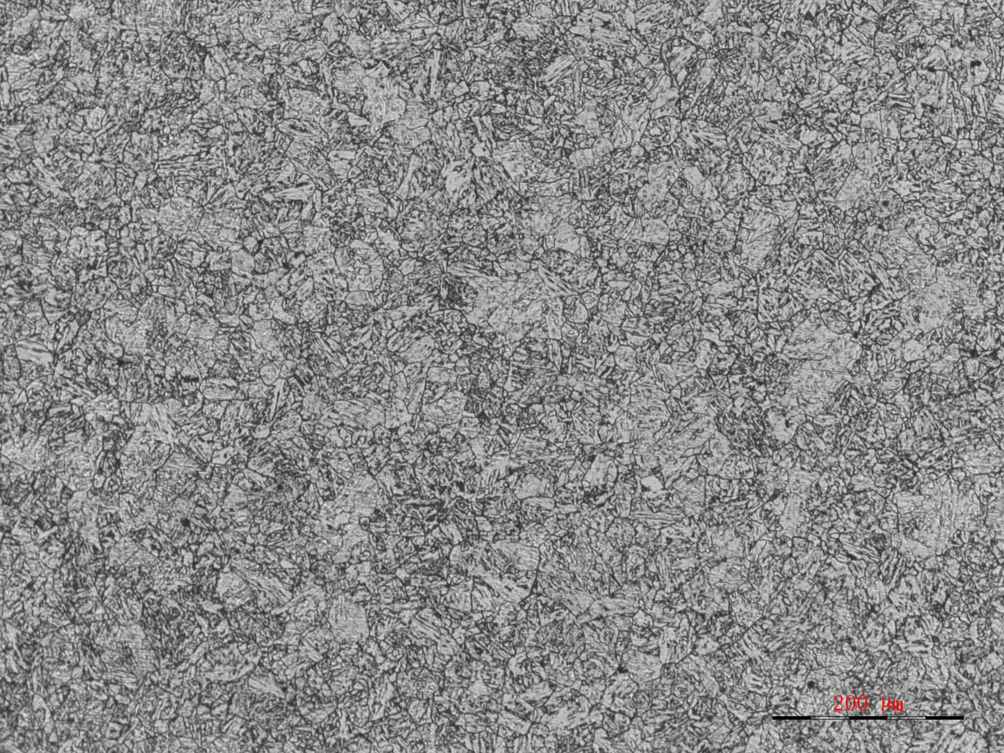

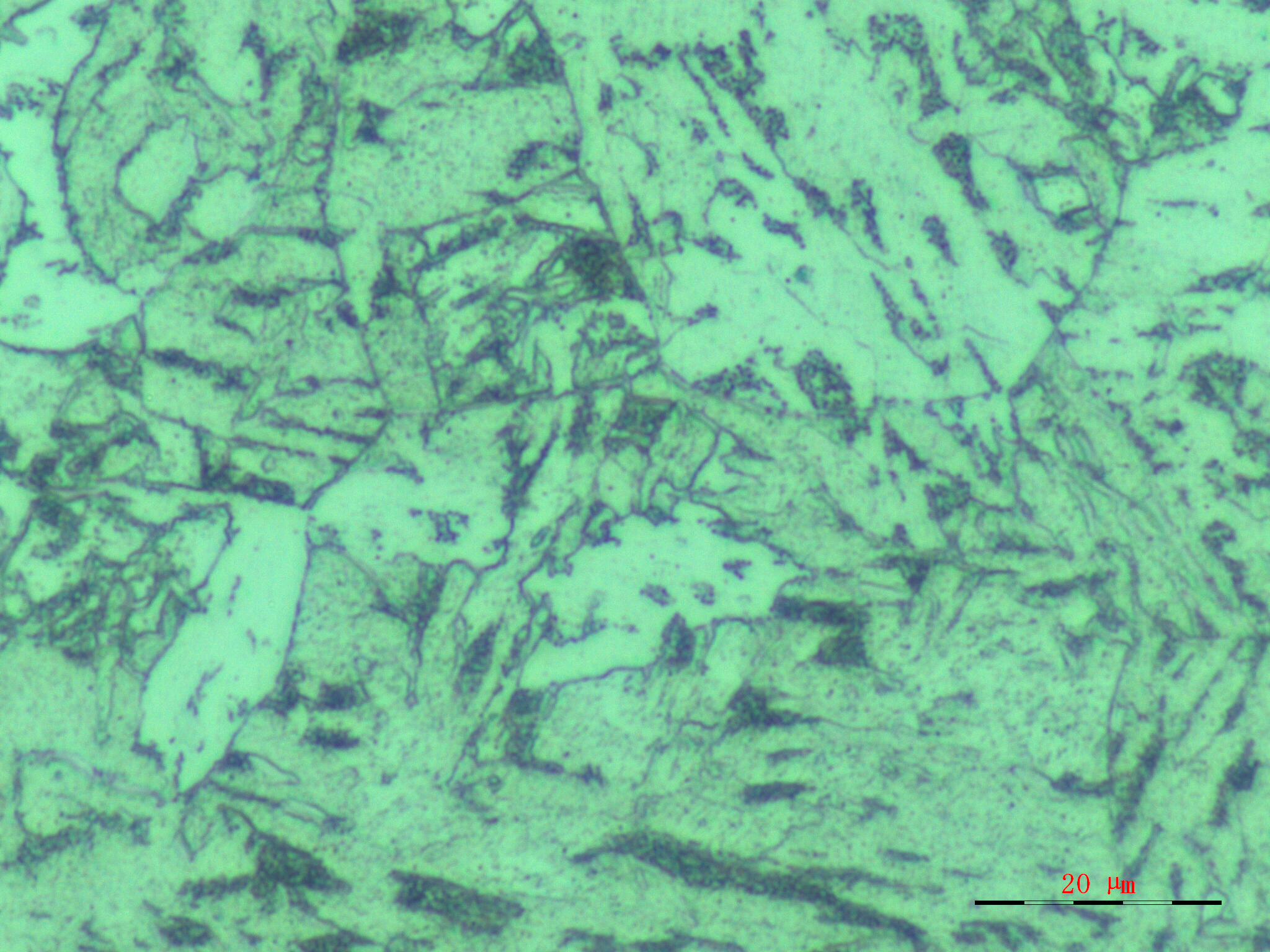

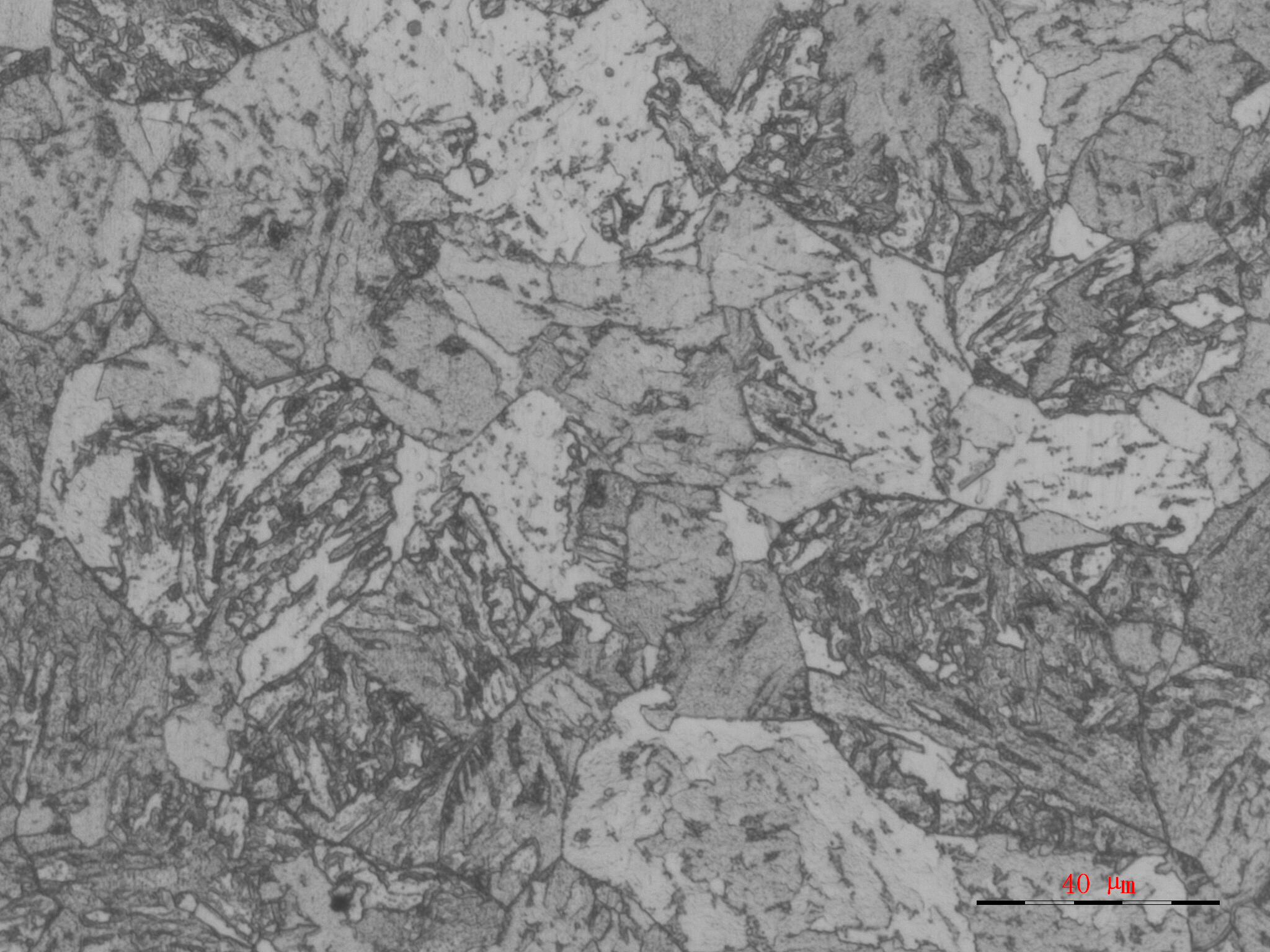

ASTM F65低碳合金钢调质处理后(回火温度680摄氏度),低温冲击脆断,冲击值只有个位数。
做了金相显微组织,望大佬们给瞅瞅是什么组织及成因,谢谢。
100X
100X
500X
500X
500X
500X
500X
500X
1000X
1000X
1000X
1000X
最佳答案
查看完整内容
这个材料图片不正常,和你的温度对不上。。。这个破材料正火后淬火调质,其中的关键因素在于冷却,越快越好,这么厚的尺寸,尽可能淬透性提高,充分回火后,冲击韧性自然就上去了,最好用冷速超快的无机淬火介质品种。

 楼主| 发表于 2021-10-17 20:22:51 | 显示全部楼层

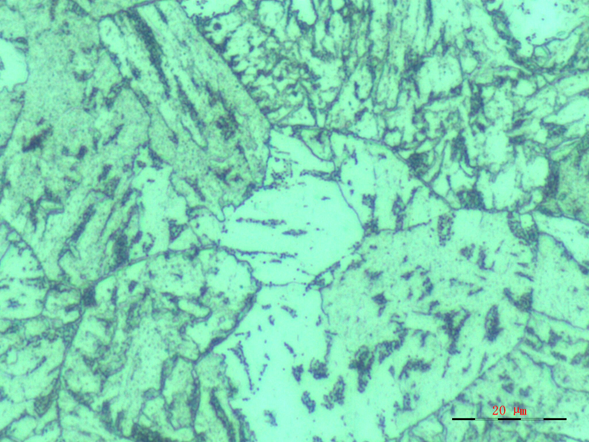

主体是粒状贝氏体,从1000X照片看到部分碳化物沿晶界析出。

发表于 2021-10-18 16:45:49 | 显示全部楼层
这是个正火组织吧,不是调质组织。

 楼主| 发表于 2021-10-18 18:38:44 | 显示全部楼层
文刀白一言尚 发表于 2021-10-18 16:45
这是个正火组织吧,不是调质组织。
是调质,腐蚀有点深了,明天上张好点的照片。

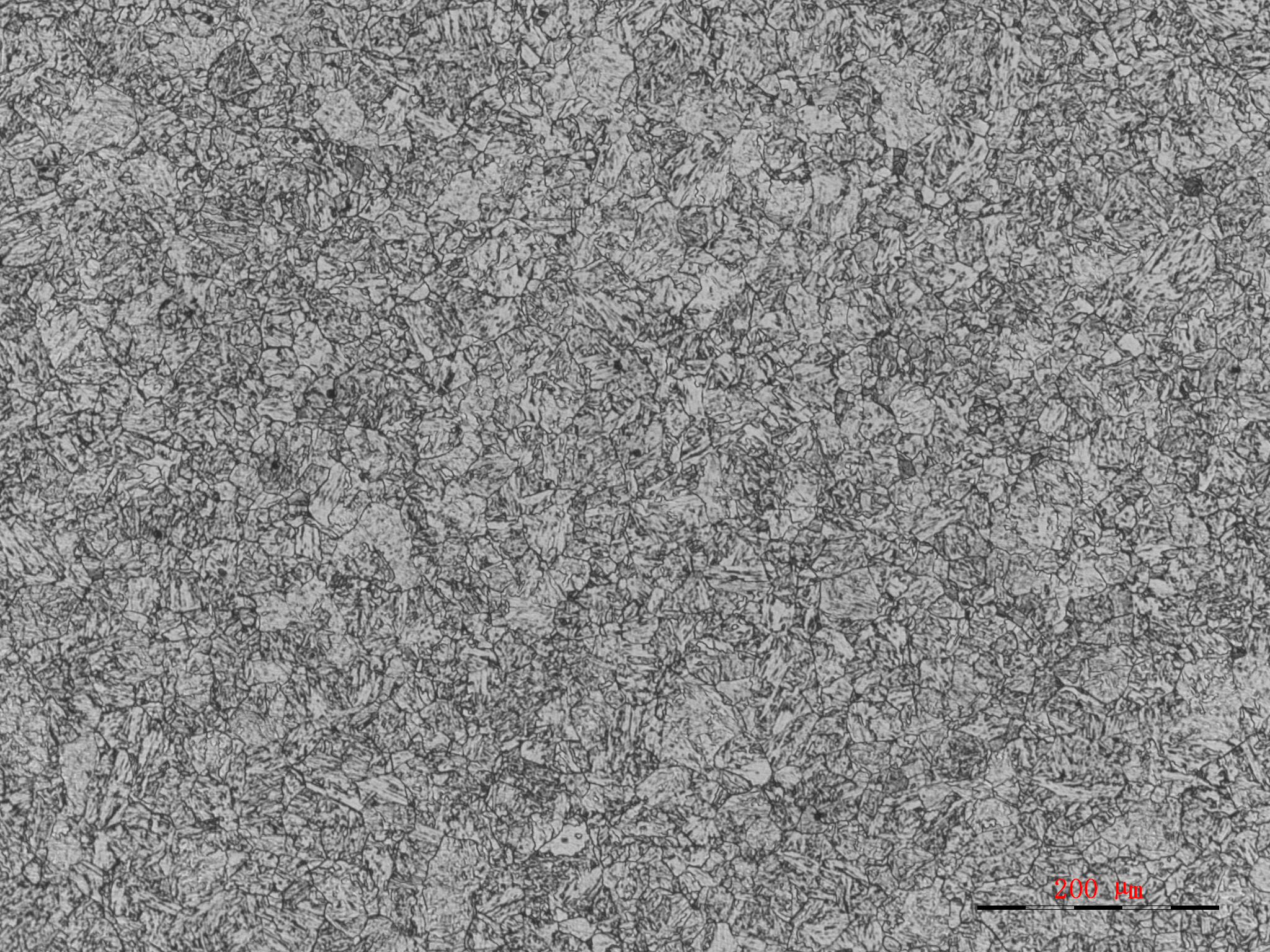

 楼主| 发表于 2021-10-19 21:07:16 | 显示全部楼层

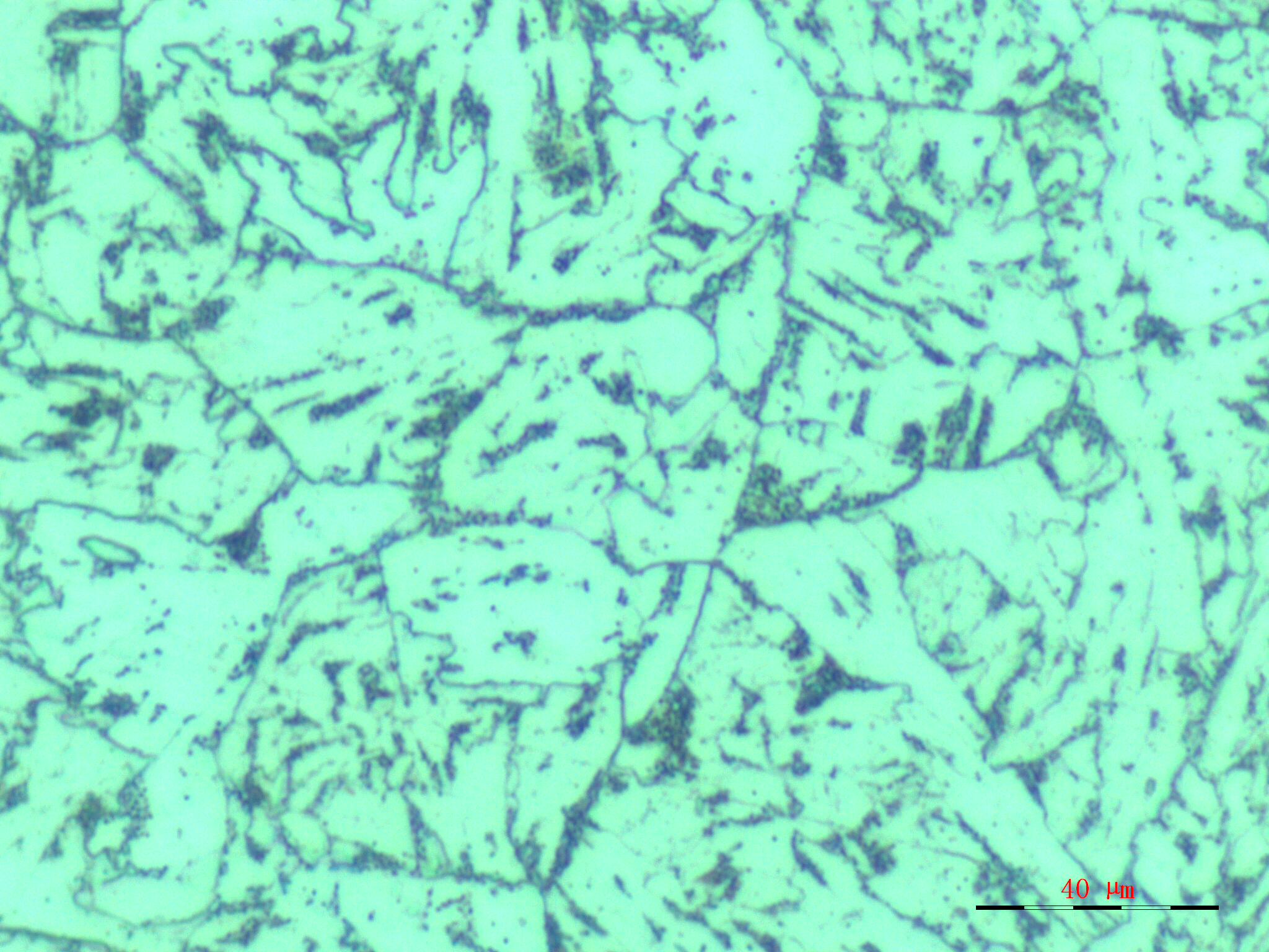

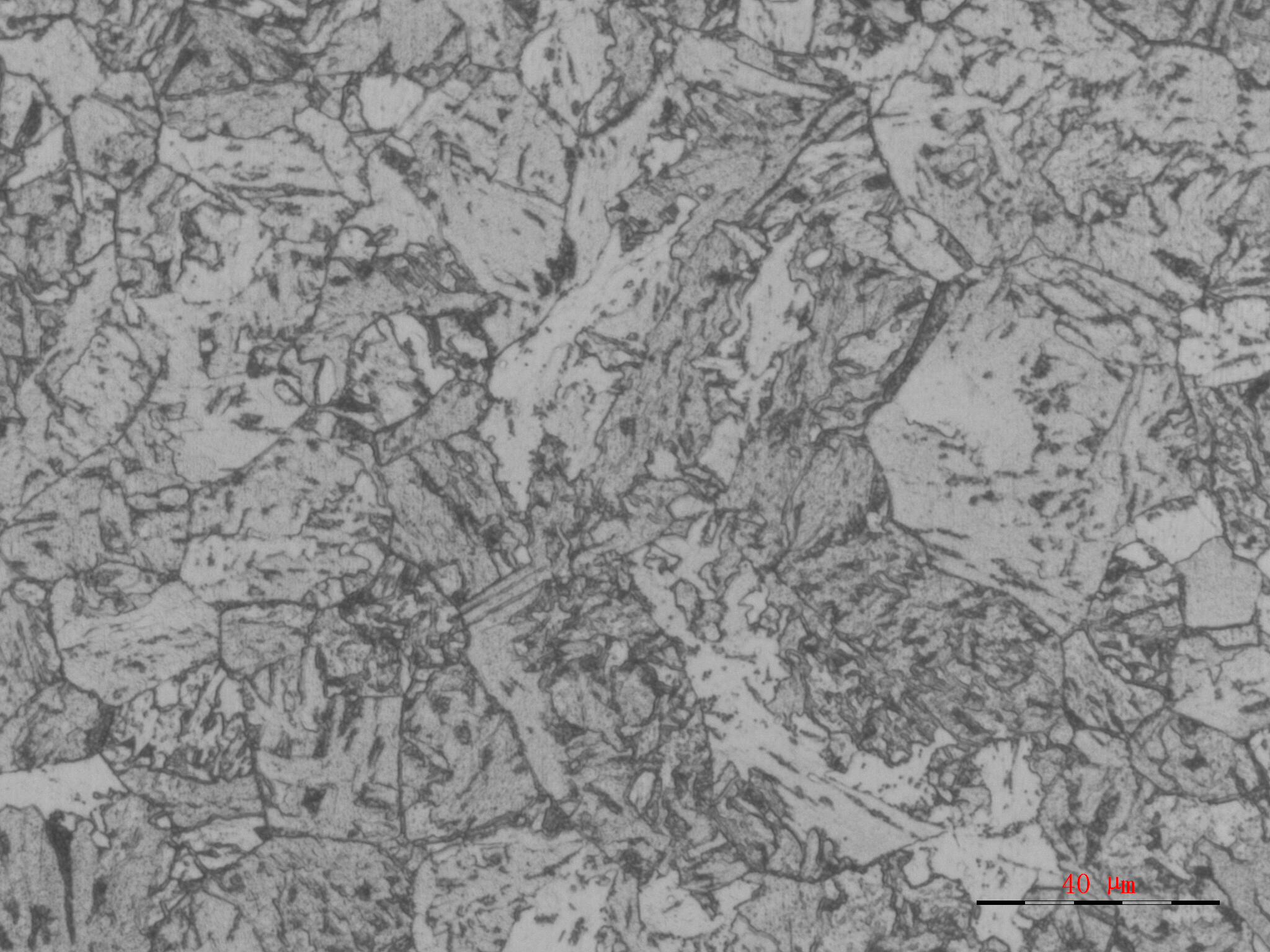

重新腐蚀过照片,这次没有干扰。

签到天数: 298 天
发表于 2021-10-20 14:16:24 | 显示全部楼层
这种情况,回火快冷会不会好一些?

 楼主| 发表于 2021-10-20 17:06:42 | 显示全部楼层
qqdd520 发表于 2021-10-20 14:16
这种情况,回火快冷会不会好一些?
可以试一试,避免一类回火脆

发表于 2021-10-20 23:52:05 | 显示全部楼层
楼主请上一下大致的工艺。个人感觉的话,会从淬火开始查起。会担心回火前是不是组织状态就不大好。
另外,这个是谁要求的低温冲击?要求多少?

签到天数: 163 天
 楼主| 发表于 2021-10-21 20:39:36 | 显示全部楼层
另外, ...
正火+调质
正火930    淬火900    回火620
没有取淬火后没回火的试样。。。
不过我可以拿调质后的样子做一个淬火,然后看一下组织,但是不知道是不是你们要的状态了。
