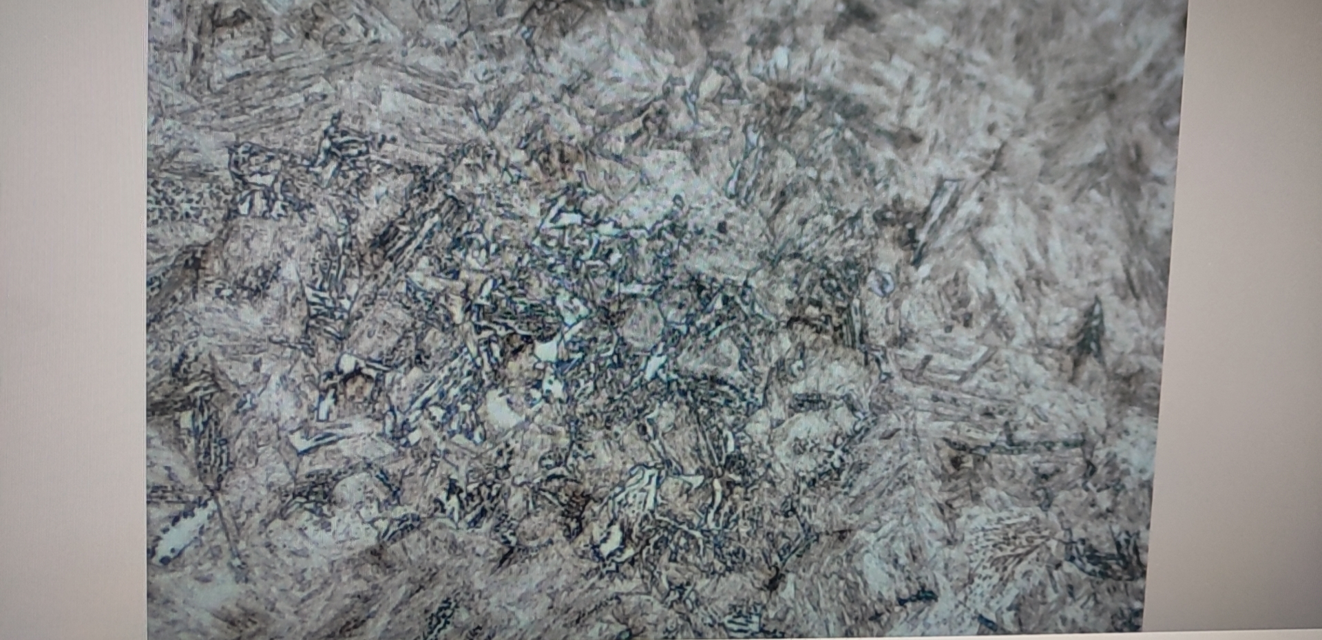

920摄氏度水淬,淬火后应该为马氏体,金相照片里有异常组织,请问高人异常组织是什么?是什么造成的?

高人算不上,只是自己的个人见解,该组织为铁素体,应该是淬火冷却速度不足造成的。    (未溶铁素体是淬火温度不够或保温时间不足产生的铁素体。它呈颗粒状或块状,边界较圆滑,常呈凹陷状。而先共析铁素体是淬火冷却速度较小形成的铁素体,是奥氏体先共析分解产物,它较细薄且多轮廓,往往沿晶界呈网络状,有时其周围伴有非淬硬组织。 )
 楼主| 发表于 2021-10-31 15:56:15 | 显示全部楼层
有这个组织抗拉强度反而更高,这是为什么呢?

发表于 2021-11-1 12:26:24 | 显示全部楼层
铁素体塑性、韧性好,所以抗拉强度相对也较高,但由于铁素体增多其强度硬度也会相对下降。(铁素体组织具有良好的塑性和韧性,但强度和硬度都很低;冷加工硬化缓慢,可以承受较大减面率拉拔,但成品钢丝抗拉强度很难超过1200MPa。由于铁素体含碳量很低,其性能与纯铁相似,塑性、韧性很好,伸长率δ=45%~50%。强度、硬度较低,σb≈250MPa,而HBS=80。)

你拍照部位属于哪里?
 楼主| 发表于 2021-11-1 17:59:39 | 显示全部楼层
试棒,我认为是贝氏体组织

发表于 2021-11-12 13:01:26 | 显示全部楼层
这材料利用水基快冷介质淬火,就不会析出这类铁素体拉

发表于 2021-11-15 17:10:13 | 显示全部楼层
个人感觉是冶炼时没有熔解的异相合金,所以有这种组织,热处理后抗拉强度会高一点。
