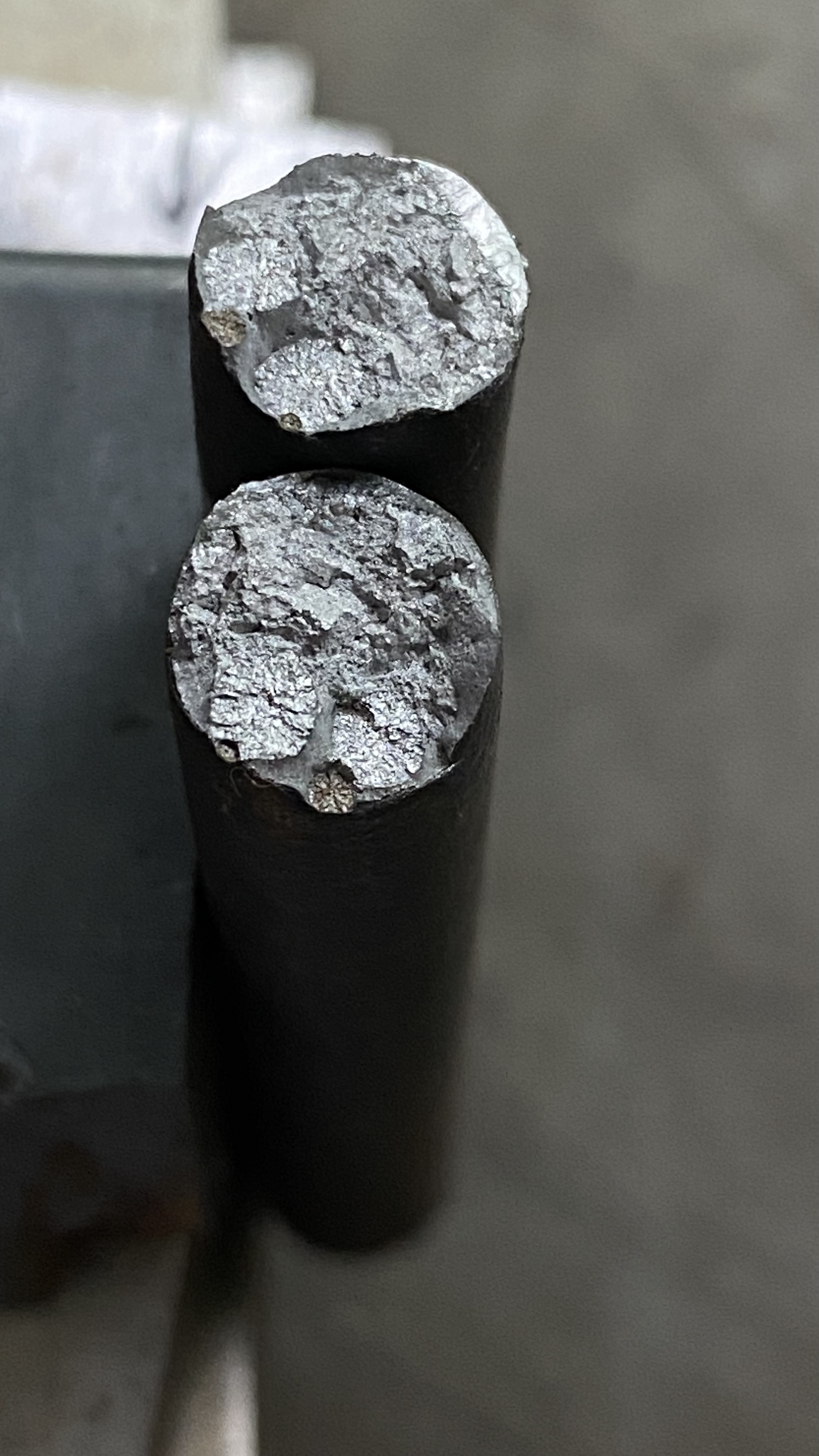

这种断口在最近的零件中发现过多次,以前没有看到过,而且也没有找到相似的断口的资料,请大侠们帮忙看看。

请发金相图,这样看有过热、过烧嫌疑

请说明是铸件、锻件、轧材?还有牌号、取样部位、热处理工艺等-------------------------------

是脆断:1、热轧态的话,金相组织一定异常(含碳量越高越致命);2、冷拉状态的话,变形量太大导致塑性丧失。3、调质态,调质工艺不当也会引起塑性下降。具体工艺具体判断。

看断口首先要知道是什么材料,用的是什么工艺

脆性断口,看看是否是沿晶断口

脆断,发亮的这么明显了
是铸钢,低碳低合金铸钢,
非标, 热处理工艺990C正火,1040C淬火+190回火
低合金铸钢,拉伸断口或敲断断口都有或大或小的圆形断口,不知道是什么愿因造成的

脆断很明显,看着断口估计偏析也很严重,可以金相再确认一下
你好,你是说枝晶偏析吗?

这个是非常明显的脆断断口形貌。

脆断,有缺陷引起的脆性断裂

夹杂物引起的脆断,不信,你就将断面打平抛光做金相只看夹杂物,不看其他。看看结果就知道。

脆断很明显,看着断口估计偏析也很严重

这个是什么工艺流程?
看起来是过烧引起的

我觉得最有可能的是钢材内部存在缺陷,比如气孔或者夹杂物,这些缺陷会导致应力集中,从而引发断裂。从图片上看,断口处确实有一些不规则的空洞,可能是气孔或者夹杂物造成的。另外,钢材的加工过程,比如锻造或热处理不当,也可能导致内部组织不均匀,从而在受力时容易断裂。

过热了吧,这么高的温度。。。
