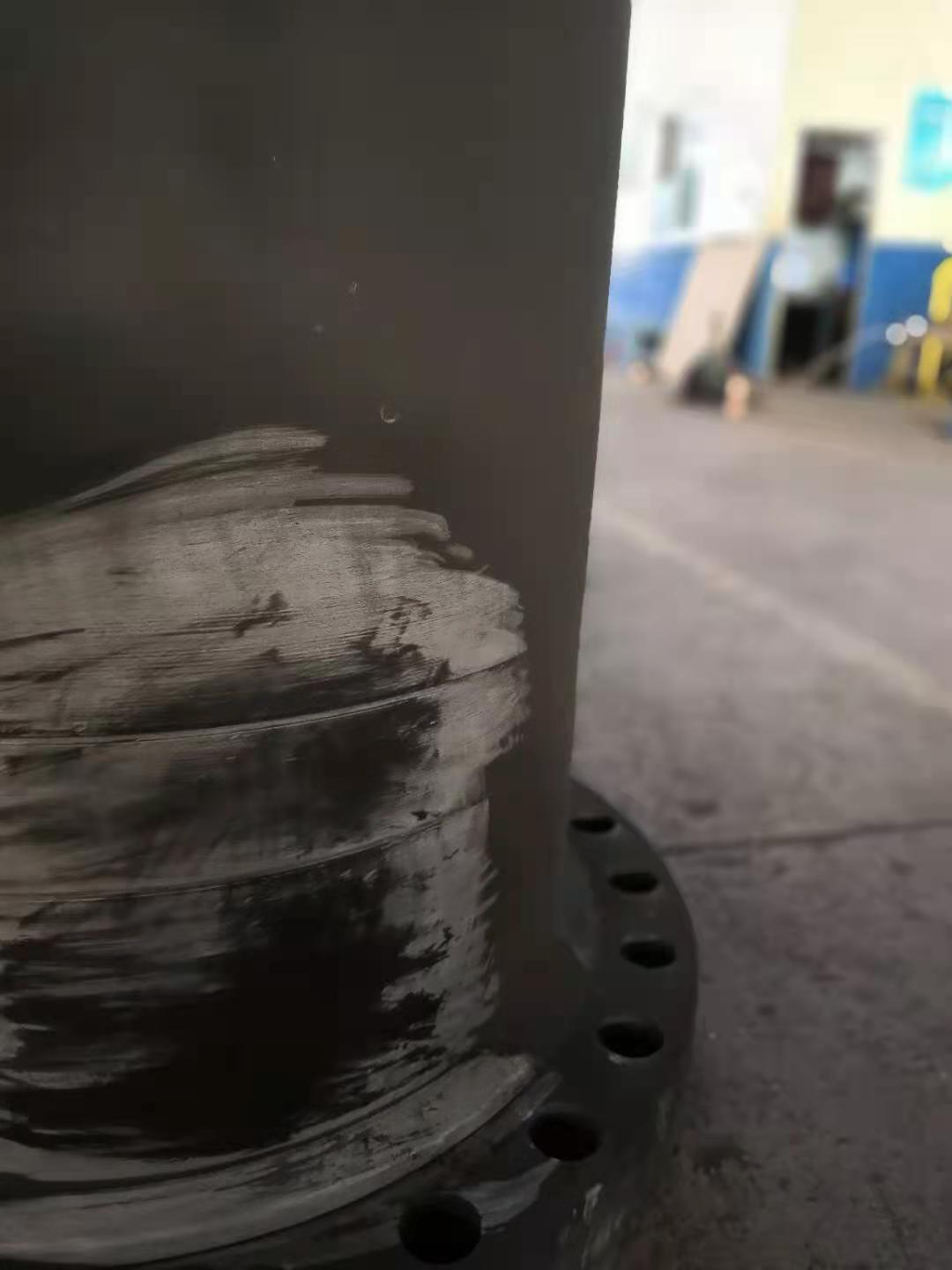

在一般情况下零件渗氮后呈银灰色。我们的缸筒在气体渗氮出炉后表面有一层黑灰,可以擦掉,渗氮硬度正常。但弄不明白这些黑灰是怎么产生的。如图:白色部位是擦了的。 微信图片_20211115083336.jpg

应该是碳黑,是不表面没清理干净或漏油了

发表于 2021-11-15 08:44:53 | 显示全部楼层
应该是碳黑,是不表面没清理干净或漏油了

发表于 2021-12-8 13:36:39 | 显示全部楼层
工件是否在炉内预氧化?是普通的氮化炉,没有抽真空?

 楼主| 发表于 2021-12-8 14:09:19 | 显示全部楼层
炉盖下面的焊缝开裂,里面的保温材料漏出,在渗氮温度下形成黑灰。

发表于 2021-12-12 14:51:31 | 显示全部楼层
应该是碳黑,是不表面没清理干净或漏油了

发表于 2022-1-6 13:21:09 | 显示全部楼层
我离子渗氮也遇到过,硬度偏低

发表于 2024-3-21 10:46:41 | 显示全部楼层
这情况我遇到过,我这边是装料工人踩了一鞋的油在装料,操作员工又没有注意清理就直接开炉,然后做出来就是这样,炭黑一擦就没。只能增加一道清洗了;P;P
