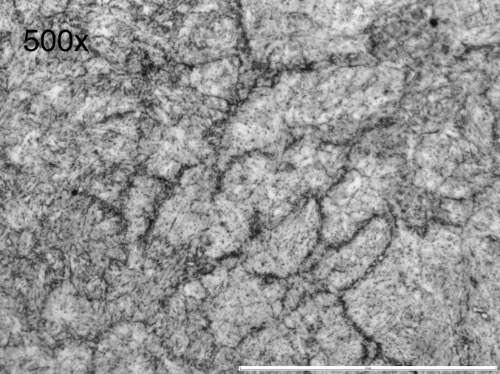

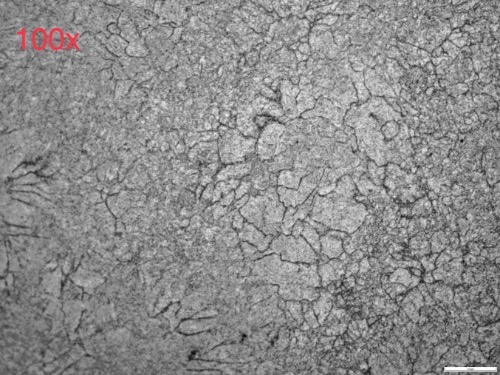

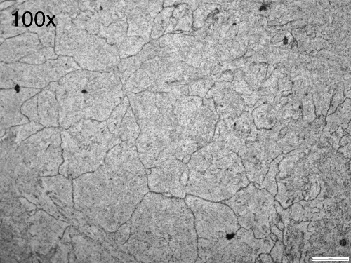

近期客户反馈一件H13使用断裂,我司检测金相组织分析异常,请教各位大神帮忙分析这是一种什么组织及产生的原因。谢谢

发表于 2022-7-6 15:21:14 | 显示全部楼层
晶界这么粗,我怎么看有点像过烧啊

签到天数: 474 天
发表于 2022-1-31 11:51:37 | 显示全部楼层
shenfuhai 发表于 2021-12-24 20:23
从金相组织看,这种淬火组织不良,是原材退火组织中网碳严重聚集造成的。
鍛塊調質後的粗晶, 非你的問題.

签到天数: 78 天
 楼主| 发表于 2021-12-15 17:11:03 | 显示全部楼层
材料为H13,经1020淬火,575+570+550经3次回火
签到天数: 2204 天
发表于 2021-12-17 07:49:50 | 显示全部楼层
很明显晶粒太粗了,然后可能还存在碳化物网,图片上没有看到,但是这么清晰的晶界,明显很粗大。
签到天数: 78 天
 楼主| 发表于 2021-12-17 21:42:07 来自手机 | 显示全部楼层
请问是什么原因产生的
签到天数: 132 天
发表于 2021-12-18 09:16:23 | 显示全部楼层
确实晶粒粗大,容易导致失效
签到天数: 1390 天
发表于 2021-12-19 16:25:36 | 显示全部楼层
先做一个球化退火,然后淬火处理,回火温度照旧,淬火介质可以应用无机类水基介质做,晶粒度会更细,,
签到天数: 78 天
 楼主| 发表于 2021-12-19 21:27:17 来自手机 | 显示全部楼层
请问晶粒出大是材料原因还是热处理造成的?

发表于 2021-12-21 13:16:37 | 显示全部楼层
想问一下大家,晶界明显能说明回火不足吗?
签到天数: 2204 天
发表于 2021-12-21 16:19:45 | 显示全部楼层
从图片看,很大可能原材料的原因导致的。而且晶界很明显,那些应该是原材料的晶界遗传
签到天数: 1216 天
发表于 2021-12-22 07:28:15 | 显示全部楼层
断口?加工过程?失效的原因很多:材料、热处理、加工工艺设计、模具设计、使用等……
签到天数: 1158 天
发表于 2021-12-22 08:21:33 | 显示全部楼层
打一下硬度看看再分析
签到天数: 1505 天
发表于 2021-12-24 20:23:03 | 显示全部楼层
签到天数: 81 天
发表于 2022-1-31 20:51:40 | 显示全部楼层
1. 您提到的这个“断裂”,承受多大载荷,什么载荷?金相取自何处?我们遇到的零件失效中也存在组织状况很差,但是在不受力的位置,那这对零件的使用根本不造成影响。您需要提供这些基础信息供大家帮助分析。
2. 力学性能是否有测,结果如何?对于零件的失效,可能还需要知道起裂源位置,应力状态是否正常,检查零件是否遇到了过载情形,几何尺寸是否达到图纸要求等众多信息。起裂源位置的金相可能更有价值。
3. 金相的话,请说明一下使用的腐蚀剂,4%硝酸酒精?还是什么其他腐蚀剂?可能大家会给出更有针对性的意见。

签到天数: 252 天
发表于 2022-6-29 11:06:48 | 显示全部楼层
局部晶粒粗大?温度看着问题不大,保温时间怎么样?
签到天数: 252 天
发表于 2022-6-29 11:08:06 | 显示全部楼层
可能还是成分偏析之类造成的局部晶粒有问题,预备热处理做好点可能会改善。
签到天数: 252 天
发表于 2022-7-1 09:47:30 | 显示全部楼层
晶界粗大,不行检测成分、相变点看看
