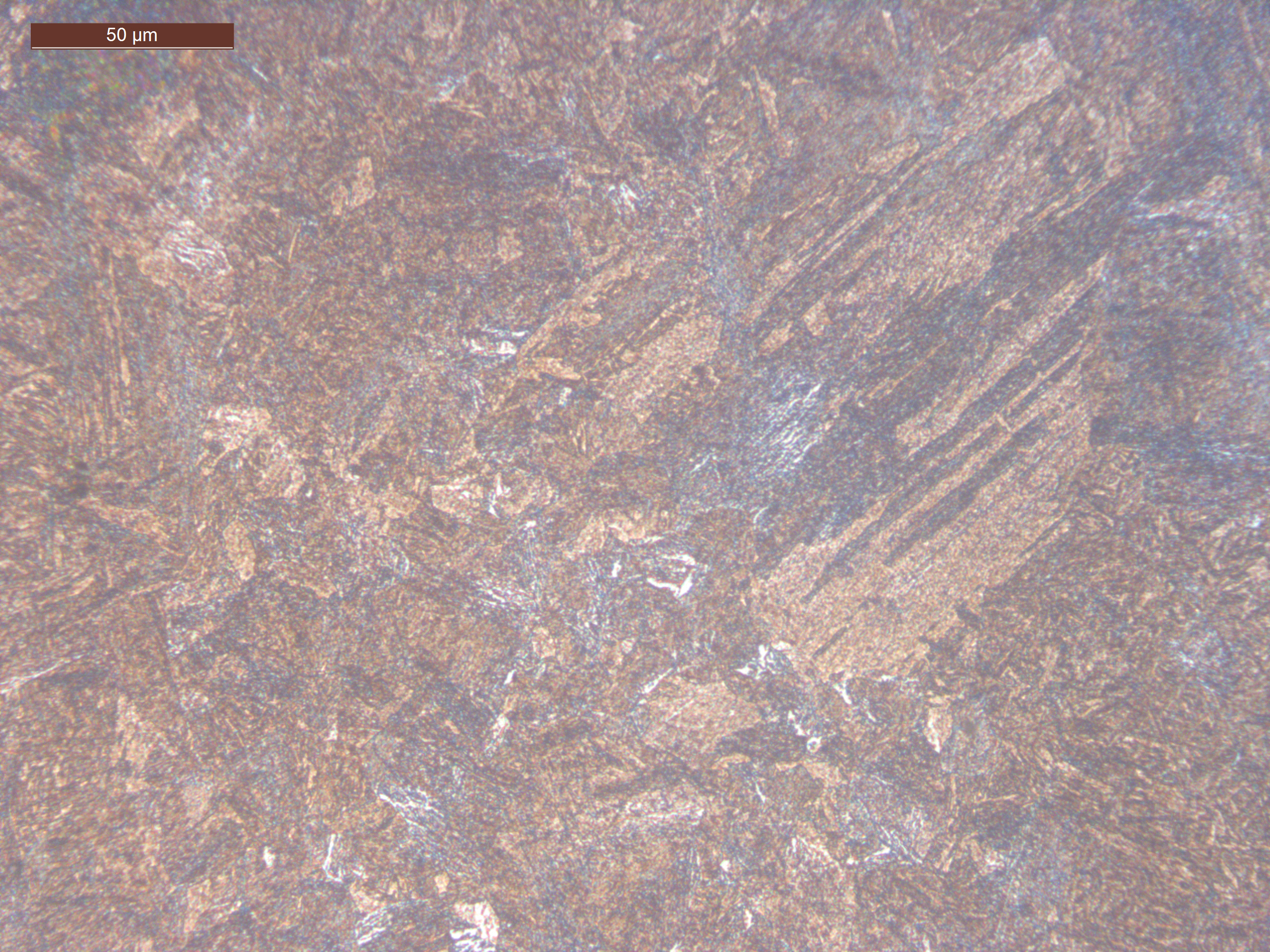

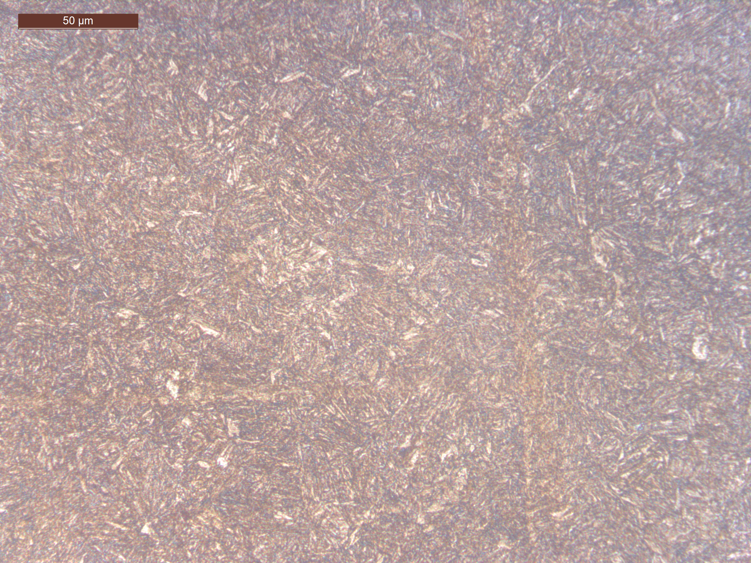

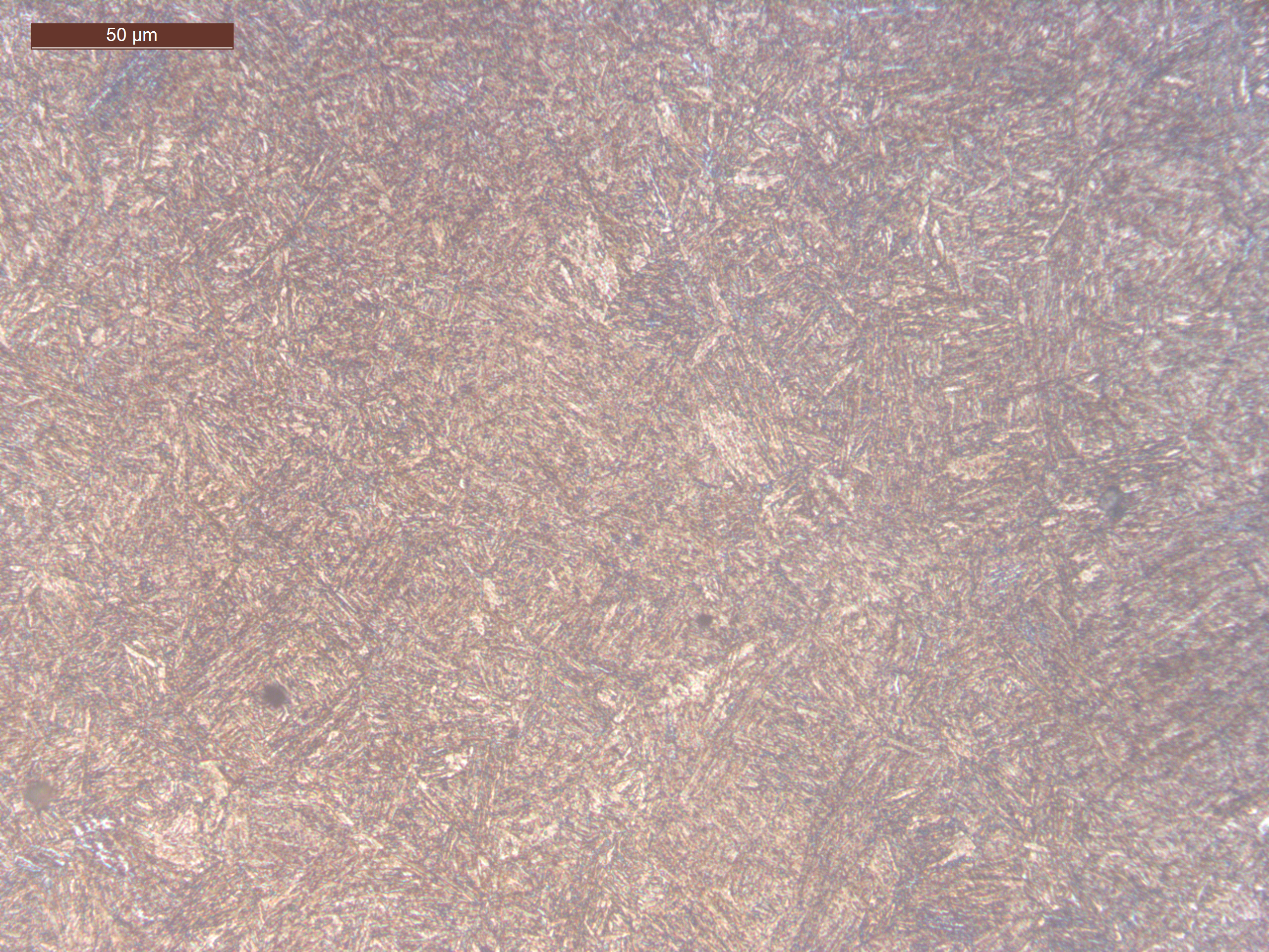

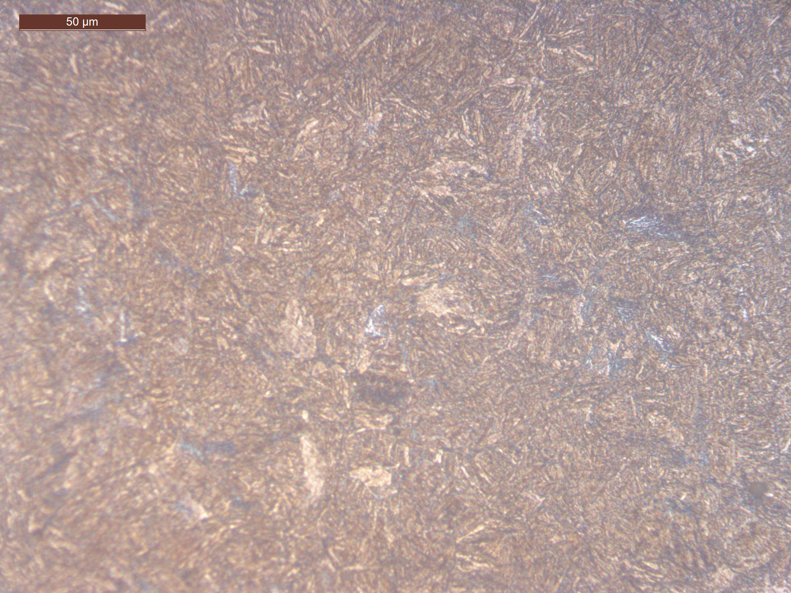

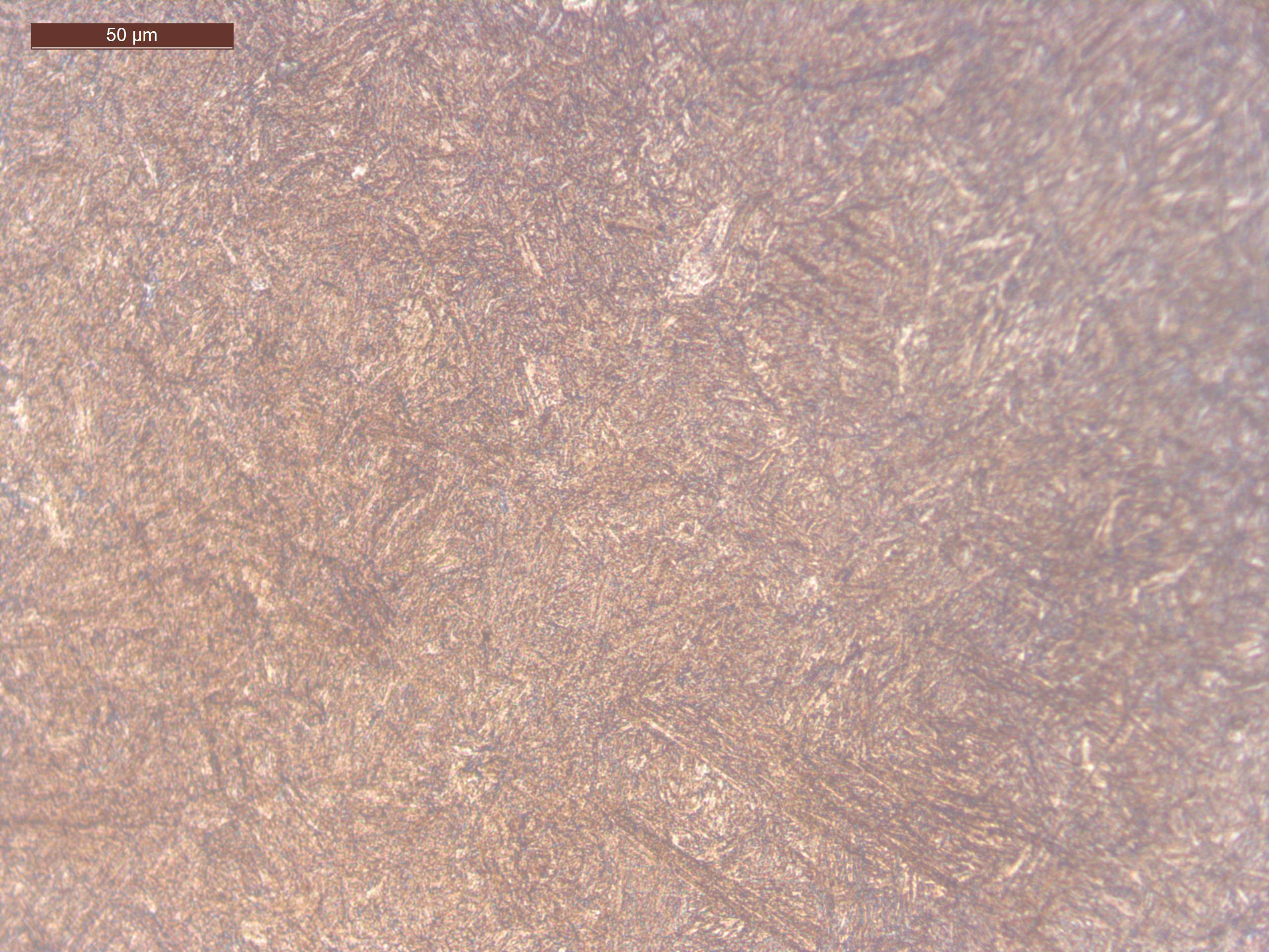

42crmo在不同的淬火介质下进行淬火,在相同回火温度下回火,有6张金相图片,麻烦各位大神帮忙分析下,有什么不同。状态:调质。请教金相方面的专家教授,帮我分析下42crmo不同过冷度下金相组织的差别
签到天数: 309 天
发表于 2021-12-20 21:52:34 | 显示全部楼层
图号5、图号2、图号1这三张淬火效果好,基本马氏体回火组织;;图6晶粒粗大;;图3冷却效果比图4好;;  欢迎指正

发表于 2021-12-17 07:47:58 | 显示全部楼层
其实这个也没有什么好分析的,就是贝氏体量越来越多了。越来越明显
签到天数: 899 天
发表于 2021-12-18 15:12:09 | 显示全部楼层
贝氏体?难道是我看错了?这难道不是板条状的马氏体位相的回火S??
签到天数: 2258 天
发表于 2021-12-20 07:59:38 | 显示全部楼层
里面确实有回火索氏体,但你看那个冷却慢的是不是贝氏体形铁素体很明显。
签到天数: 1158 天
发表于 2021-12-23 08:09:53 | 显示全部楼层
5,2,1组织正常,3,6,4有点问题
签到天数: 843 天
发表于 2021-12-23 13:09:51 | 显示全部楼层
回火 马氏体+铁素体贝氏体。
签到天数: 437 天
发表于 2022-3-4 08:15:24 | 显示全部楼层
前两张照片显示应该是冷却速度不足,有未溶铁素体,后面四张组织正常
签到天数: 46 天
发表于 2022-3-11 13:28:13 来自手机 | 显示全部楼层
未溶铁素体?那应该和冷速无关。
签到天数: 246 天
发表于 2022-3-11 14:48:58 | 显示全部楼层
这几张图片对应的取样位置一致吗?
