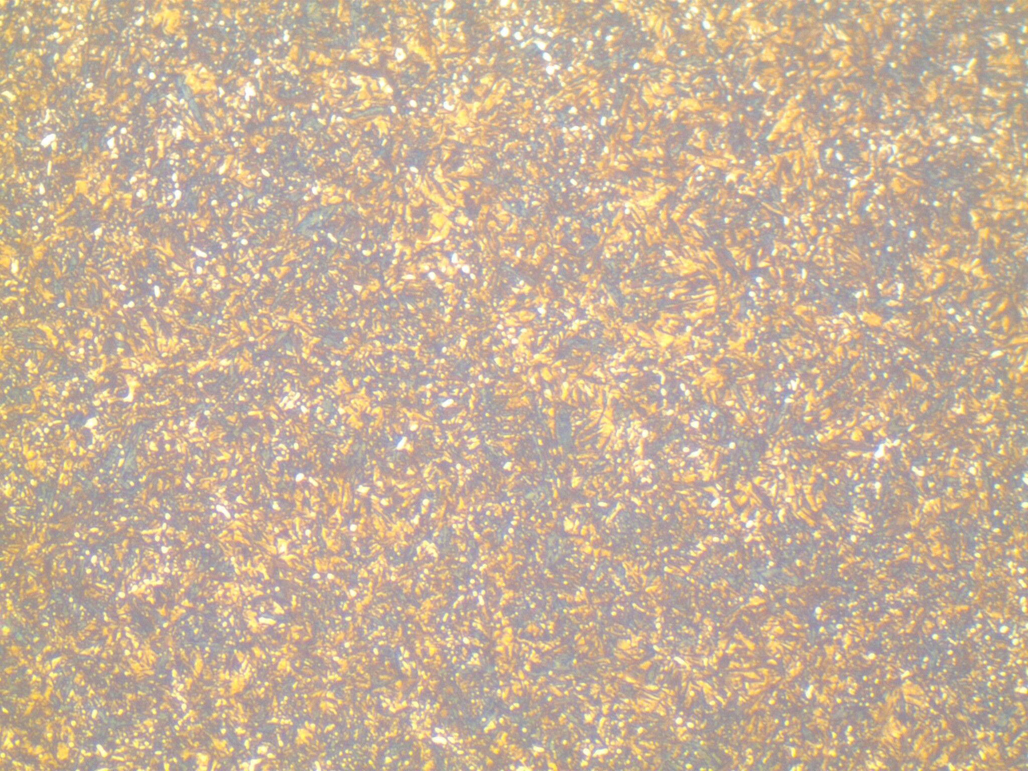

淬火+回火组织,这个组织有两点不足:1.淬火温度偏高针状马氏体明显,残奥较多;2.原材料球化组织不是很好,应该就1级的样子。

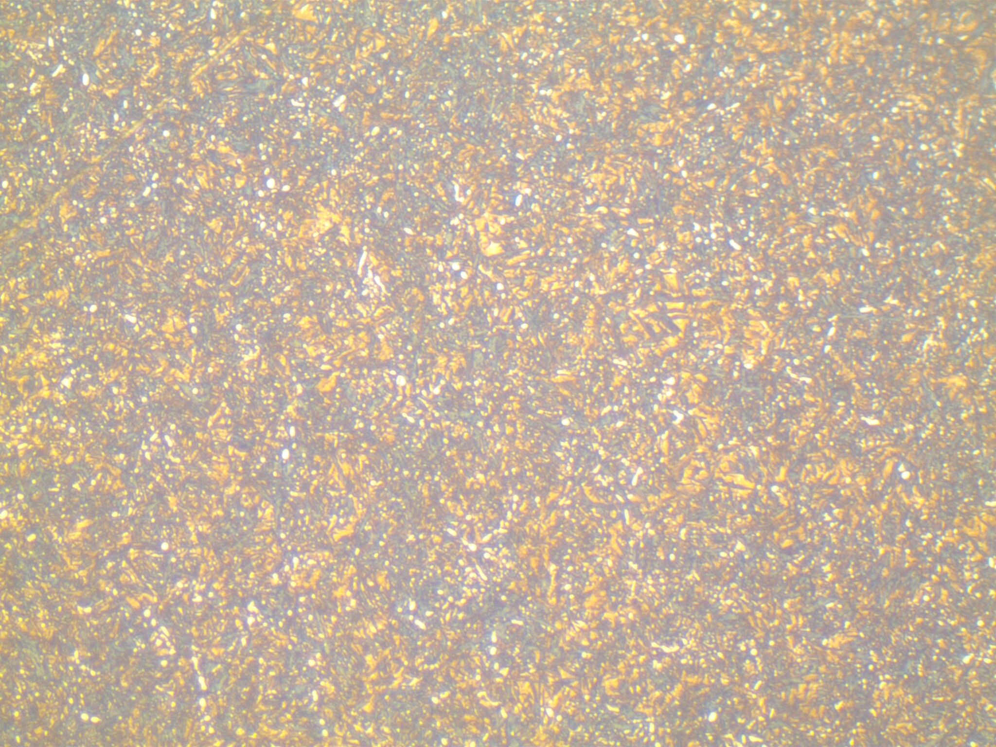

 楼主| 发表于 2021-12-19 19:13:12 | 显示全部楼层
500倍组织~..........

发表于 2021-12-21 10:35:03 | 显示全部楼层
看过典型的GCr15Q球化组织后回来修改答复。这不是球化退火。这种钢正火空冷都会产生楼主发的类似组织。有点羽毛状,也有点板条马氏体的形态。具体放大倍数观察
签到天数: 411 天
发表于 2021-12-22 16:57:33 | 显示全部楼层
淬火+低温回火         碳化物形状也不是很好

 楼主| 发表于 2022-1-7 15:13:19 | 显示全部楼层
dzkyx1314 发表于 2021-12-21 16:21
淬火+回火组织,这个组织有两点不足:1.淬火温度偏高针状马氏体明显,残奥较多;2.原材料球化组织不是很好, ...
这个针状是像马氏体组织,还是下贝氏体组织?

发表于 2022-1-8 07:52:58 | 显示全部楼层
完全就是马氏体,腐蚀的稍微重点,然后残奥多。下贝氏体不是这样子的。

发表于 2022-1-8 08:19:22 | 显示全部楼层
同意7楼的观点,淬火加低温回火组织,针状M较粗了。碳化物分布不怎么样,球化退火没做好。
