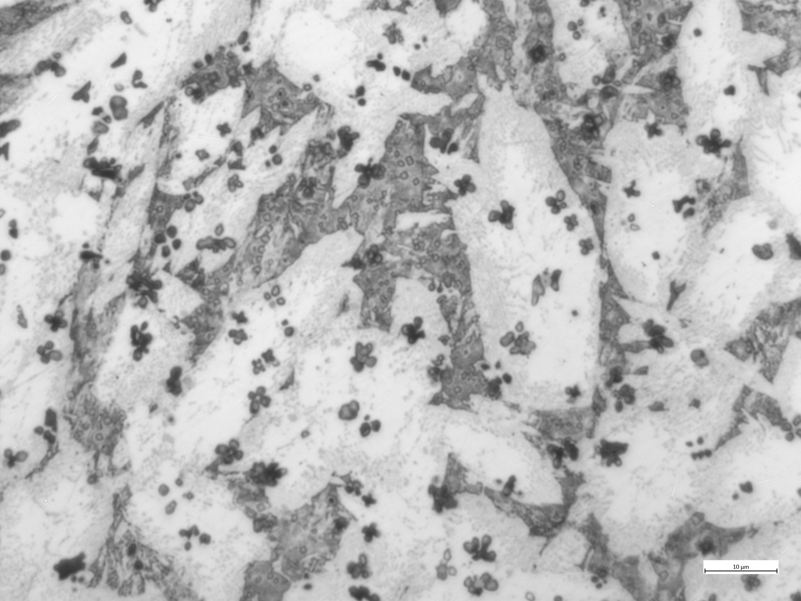

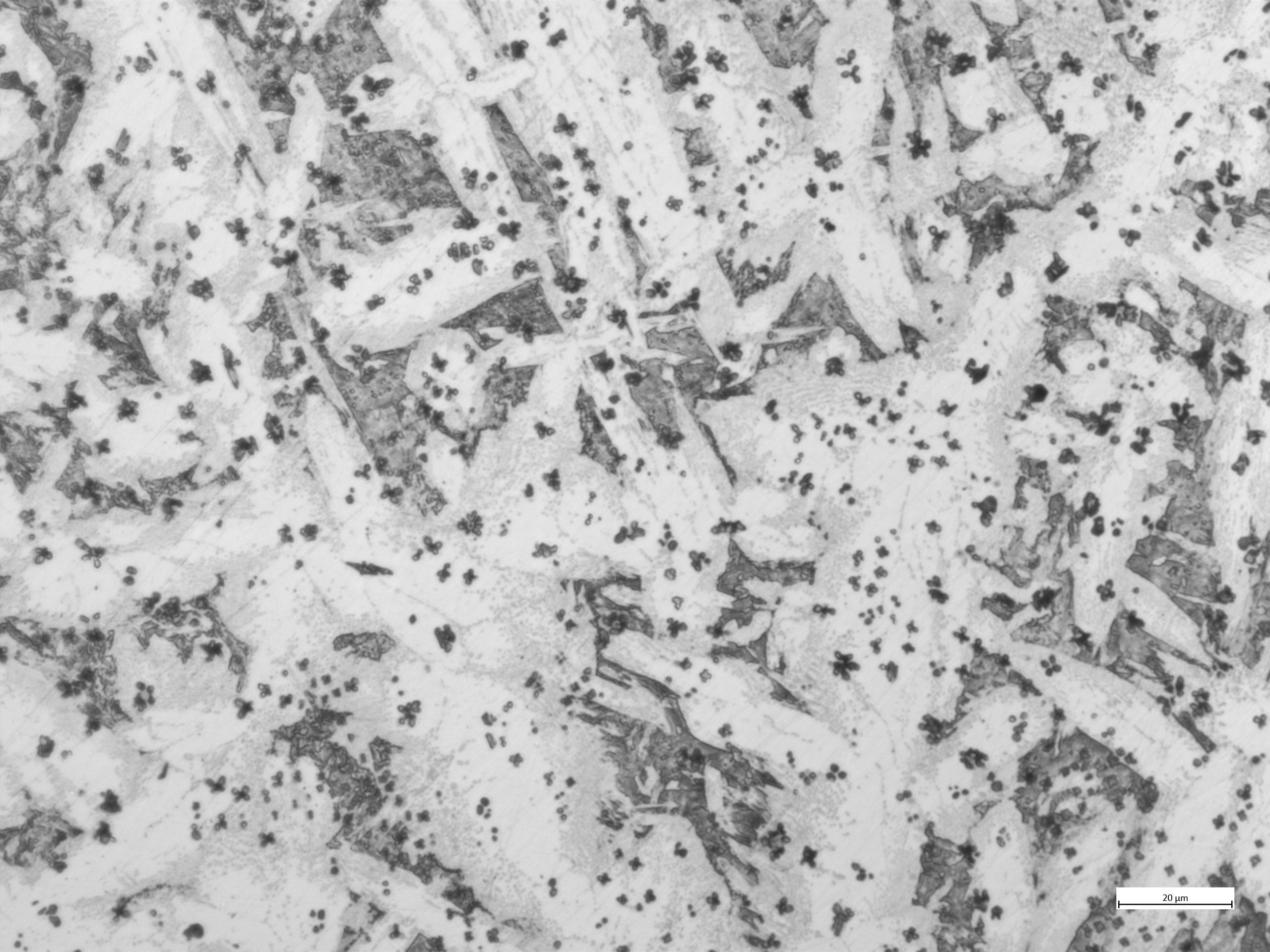

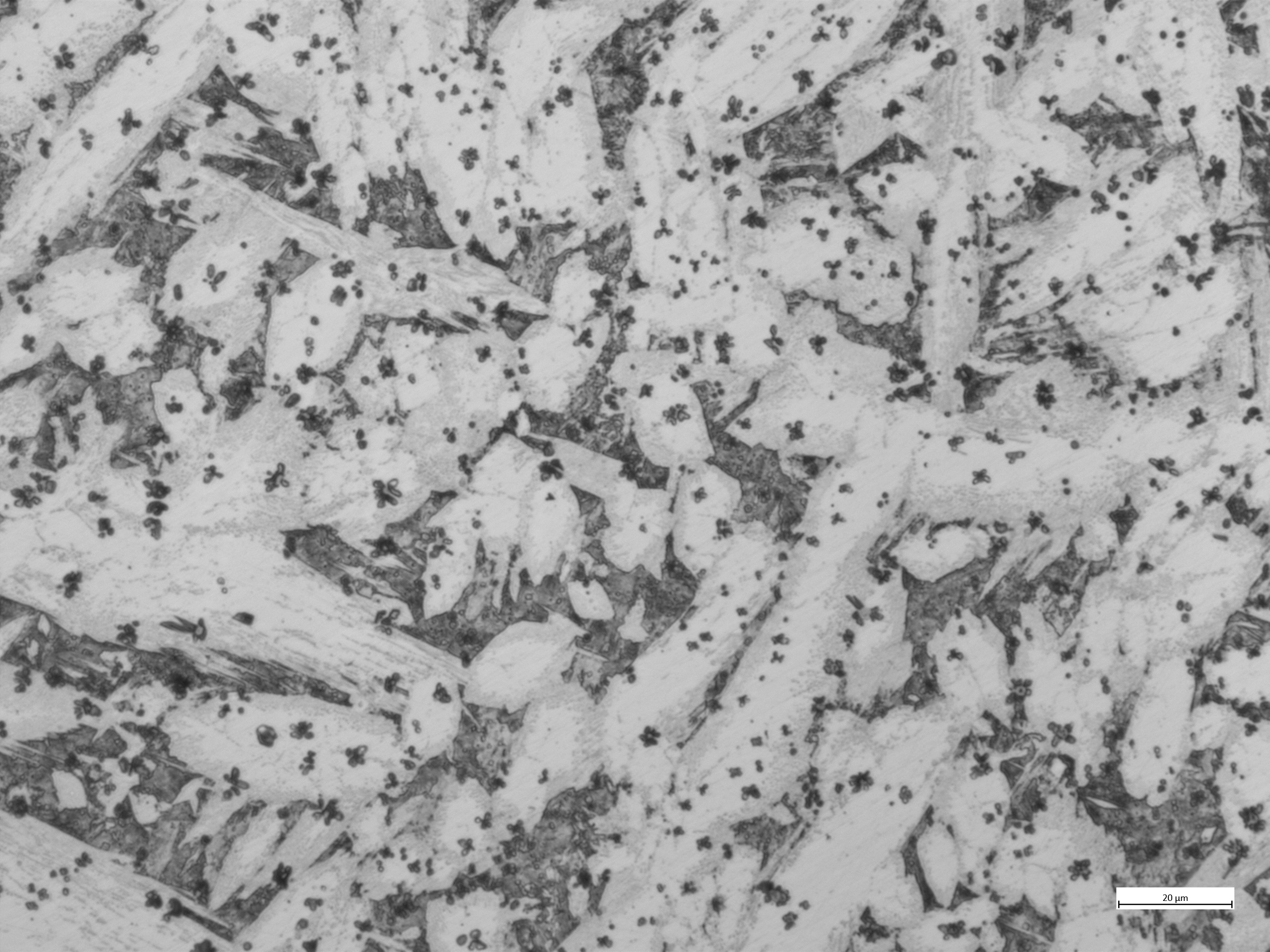

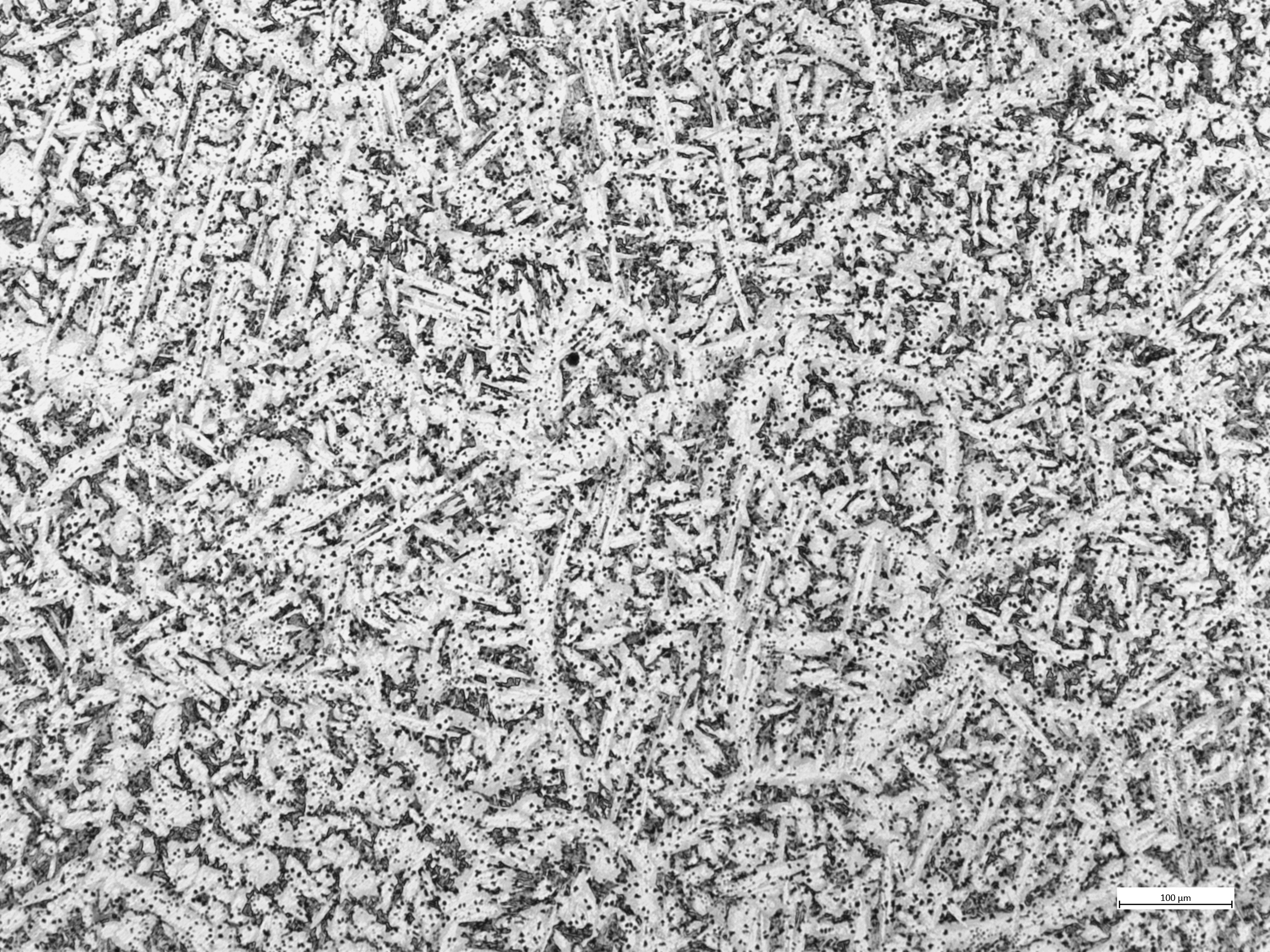

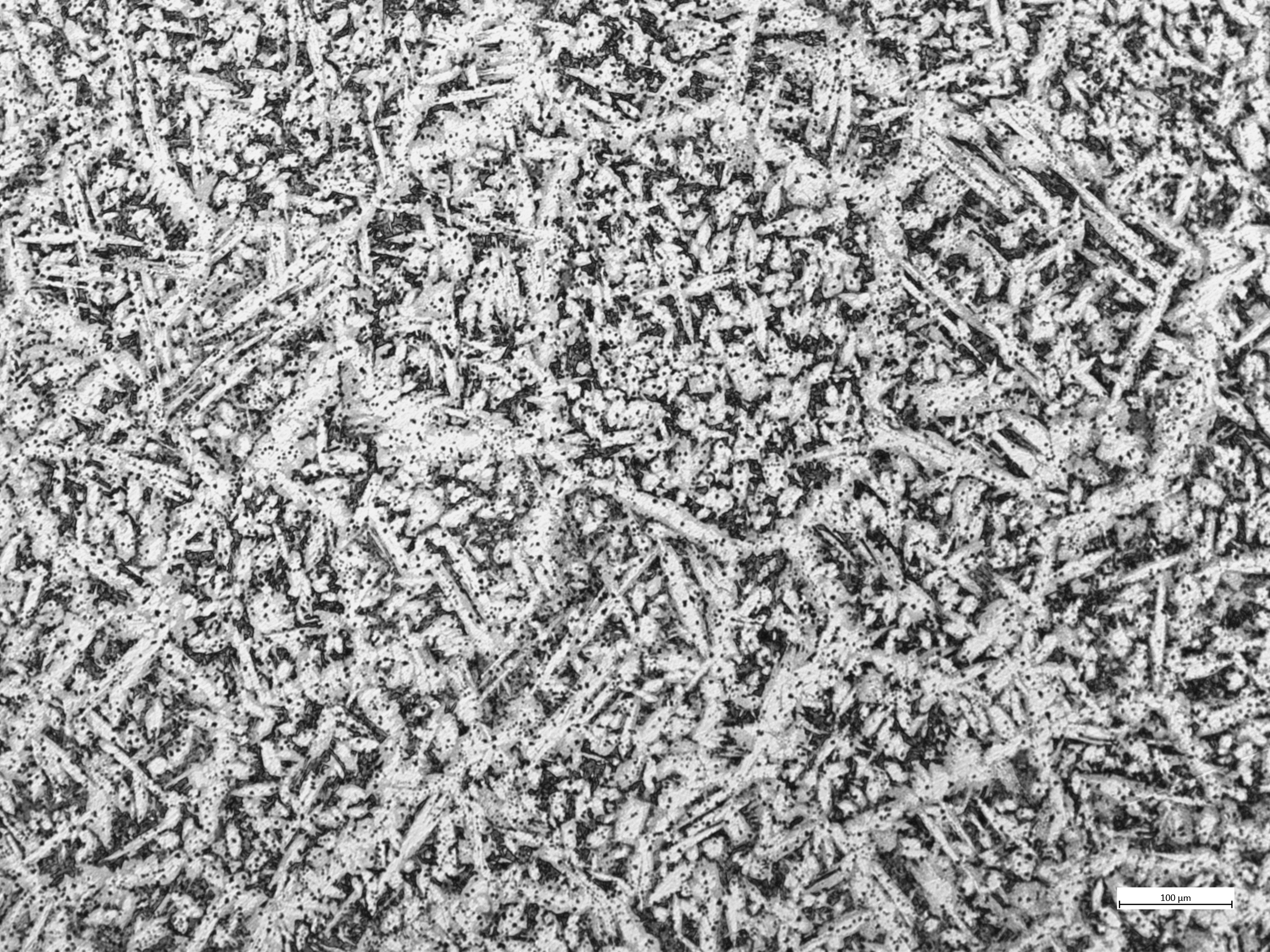

ZCuAl10Fe4Ni4 铝青铜显微组织,完全看不懂,求大神教学。
100X
100X
100X
100X
500X
500X
500X
500X
1000X
1000X

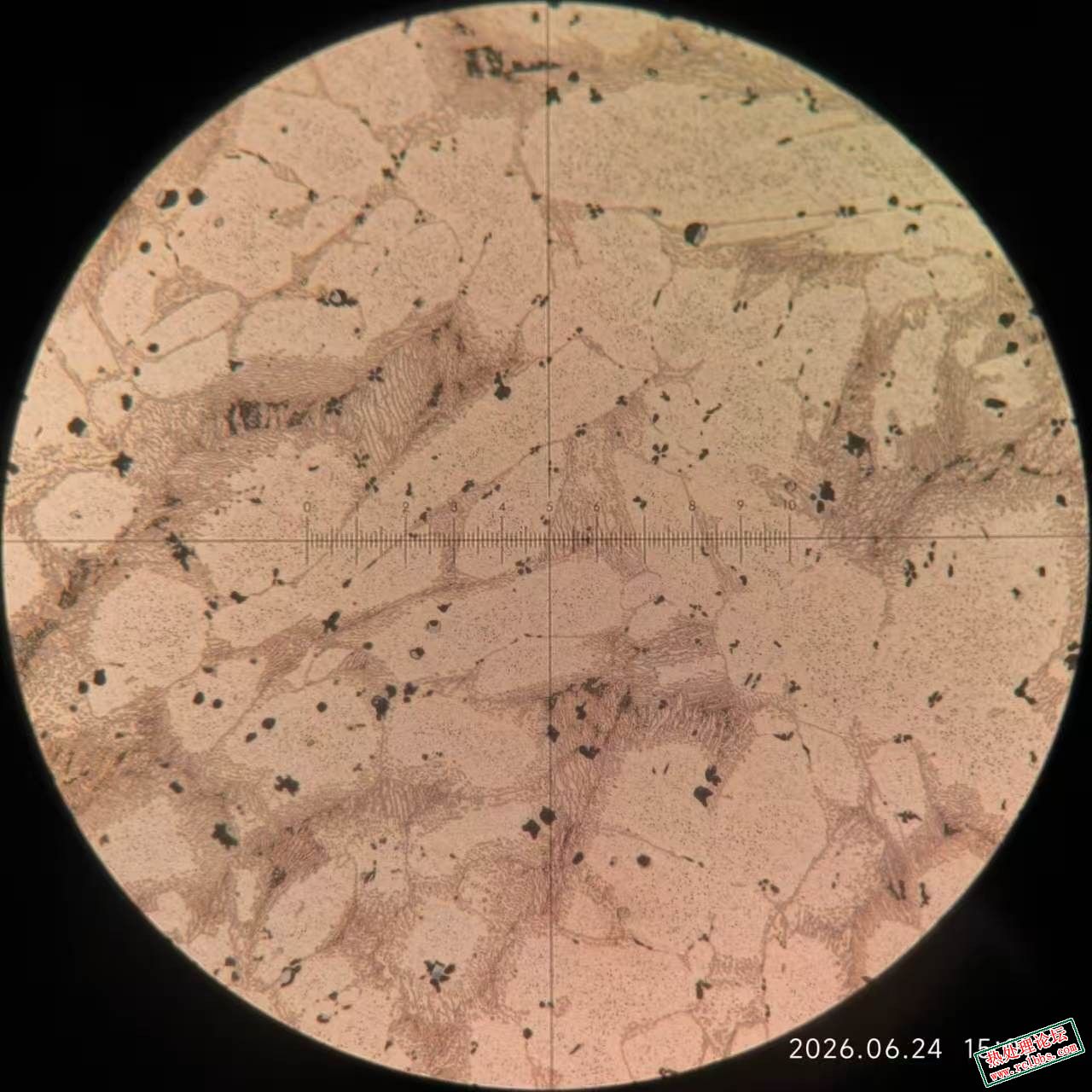

 楼主| 发表于 2021-12-19 22:30:06 | 显示全部楼层
忘记说了,拉伸脆断。
100X看白色的相成网状,这能说明材料的性能不好么?
不知道星星一样的相是什么。

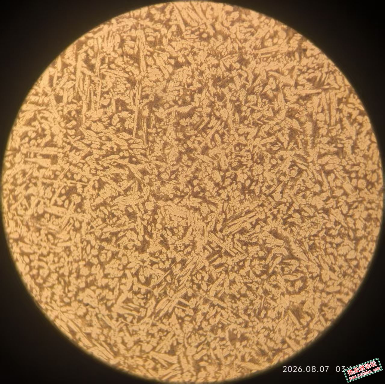

发表于 2026-8-4 17:44:37 | 显示全部楼层

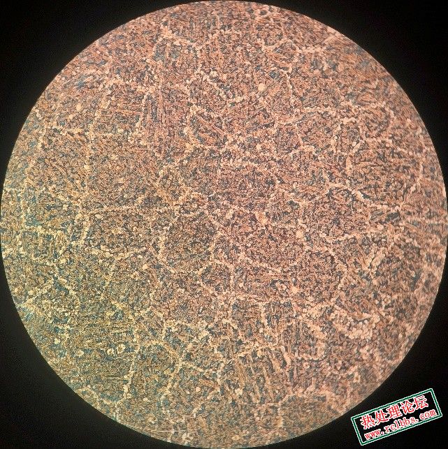

镍铝青铜啊,我们专门做这个,白色是α相,大片灰色是高温β相降温时先析出α相然后降温到一定程度发生共析生成kⅢ+α共析相。小星星是kⅡ,α相内部是kⅣ,都是富铁相。
你这个网状的冷却有问题,铸造后高温阶段冷却太慢了就会这样
高温时降温正常
高温时降温正常
高温时降温太慢
高温时降温太慢
签到天数: 279 天
发表于 2026-8-5 08:46:37 | 显示全部楼层
梅花傲雪 发表于 2026-8-4 17:44
镍铝青铜啊,我们专门做这个,白色是α相,大片灰色是高温β相降温时先析出α相然后降温到一定程度发生共析 ...
你这个正常降温的金相组织放大倍数是多少?100×下的金相照片有吗?
