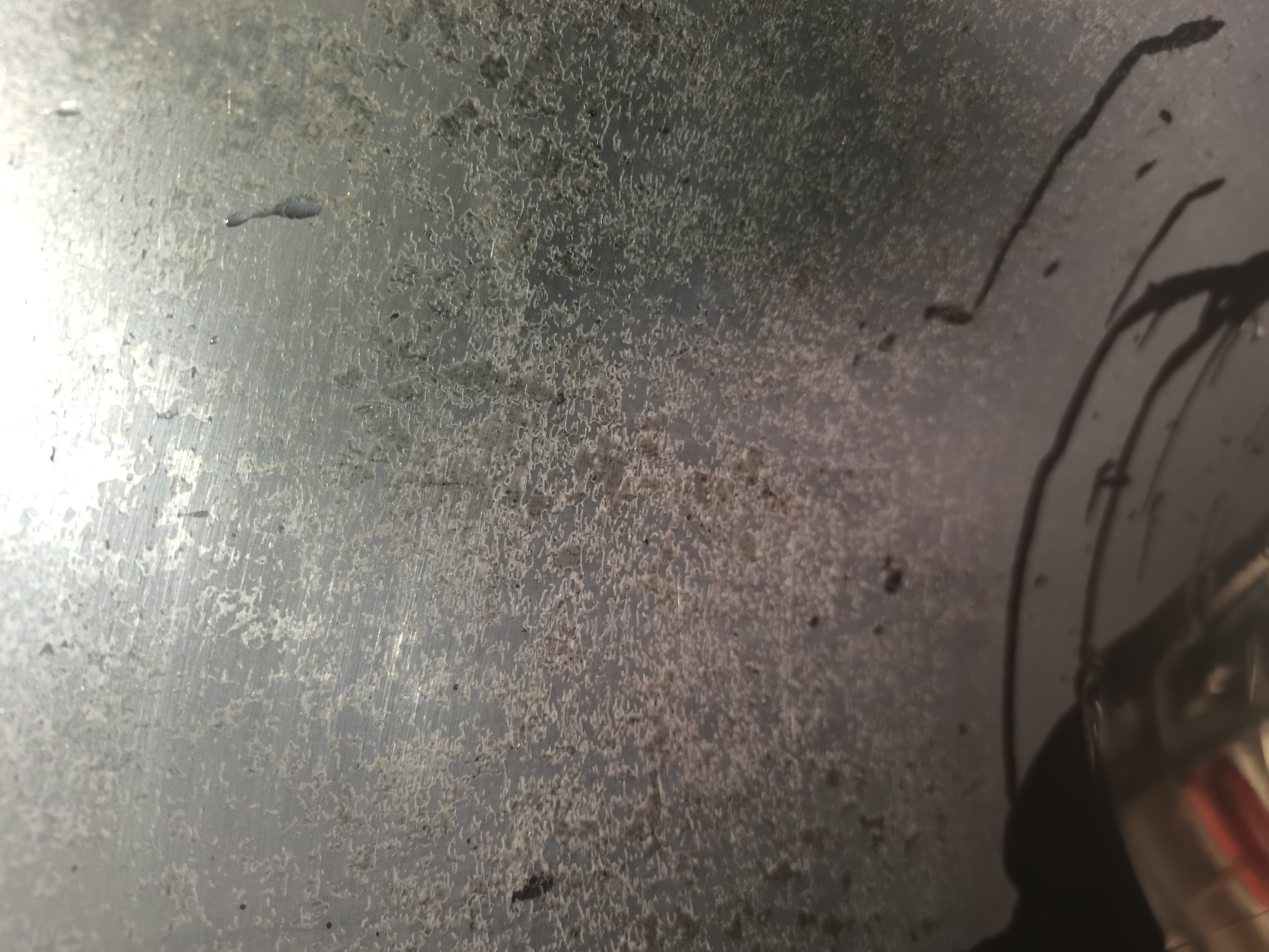

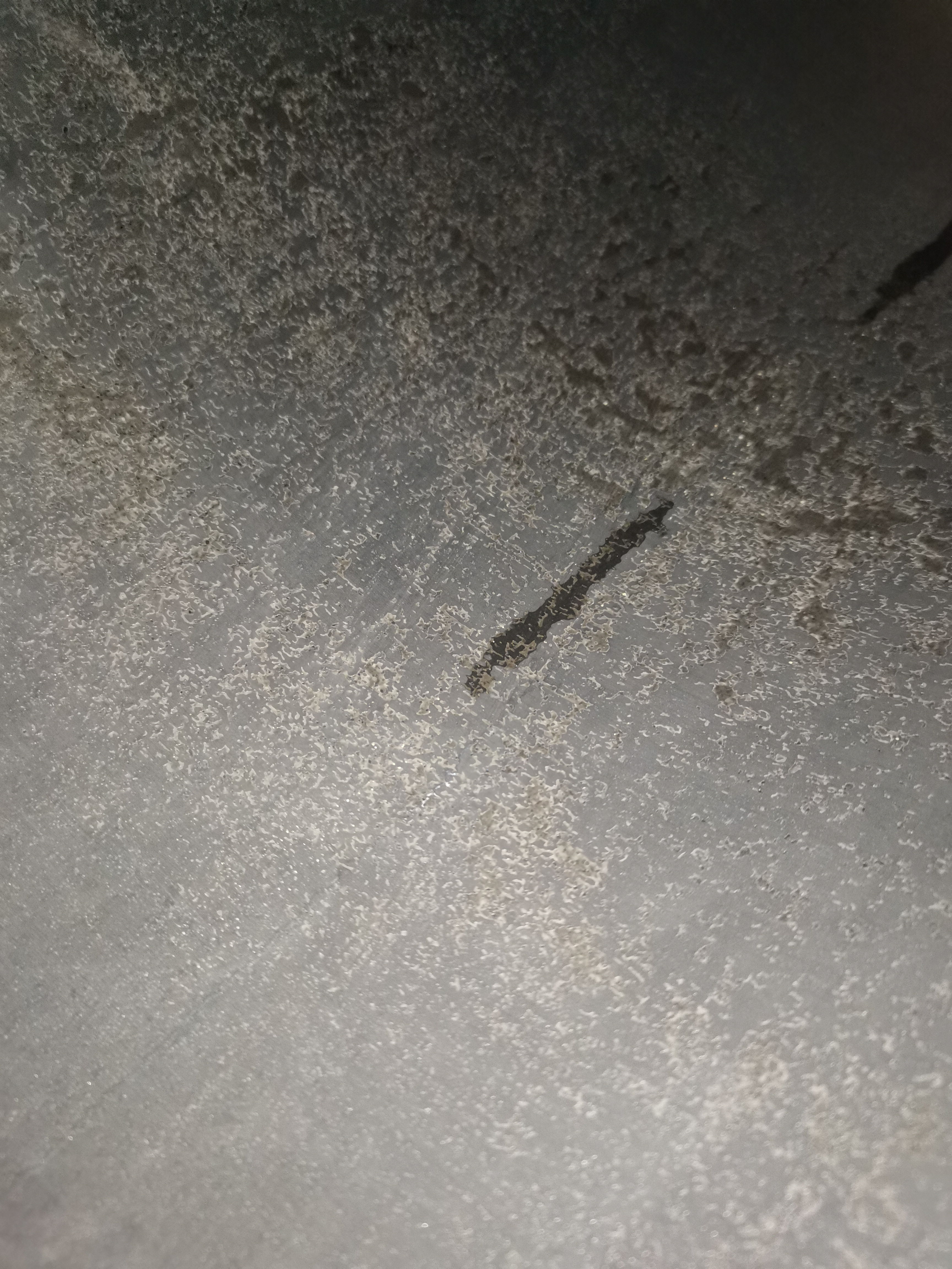

我们公司现在正在做一种42CrMo锻材质的缸筒QPQ表面处理,缸筒内孔表面光洁度要求Ra0.4以下,最近发现内孔在QPQ出以后内孔尺寸变形量大,所以又上珩磨机,用金相砂纸抛光了内孔,抛光后发现内孔有腐蚀状的斑点小坑,然后今天有两炉干出来后直接看见表面内孔全部出现了腐蚀坑,有没有哪位老师分析一下是什么原因造成的。以下是局部的腐蚀坑图片。

1,保持渗氮盐浴清洁度;2,氰酸根不能过高;3,不要一次添加大量再生盐,要坚持少吃多餐的原则。
表面光洁的42CrMo和35CrMo材料容易出问题。

我们现在用的是新炉胆和新盐,氮化炉清洁度应该是没问题,氰酸根浓度目前是37.7%,原因是盐的活太强或者浓度过高吗?

坩埚内的盐全部都是新盐吗?保温失效反应了多久?
 楼主| 发表于 2021-12-22 09:31:35 | 显示全部楼层
全部是新盐,620℃保温6h,干两炉工件,600℃,保温5h,又干一天工件,又升580℃保温4h

20年前,几台氮化炉氮化42CrMo锻钢曲轴,这样情况大批量出现,要了命了,轻轻抛光看不出光洁度也好,抛光力度大了,表面脱落肉眼可见蚀坑!

刘总您好!我在前面的帖子里说过的意见也是我的经验。

谢谢周教授,液体氮化的坩埚看似一盆水,其实深不可测。

贵公司最终是怎么解决、避免的呢?求指教!!
