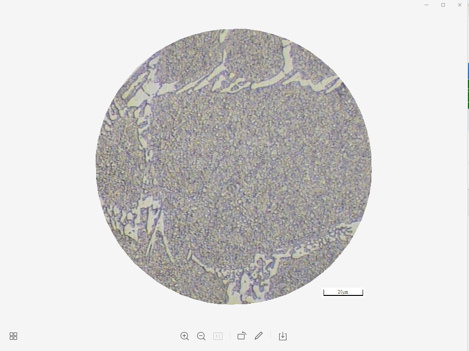

400倍
400倍

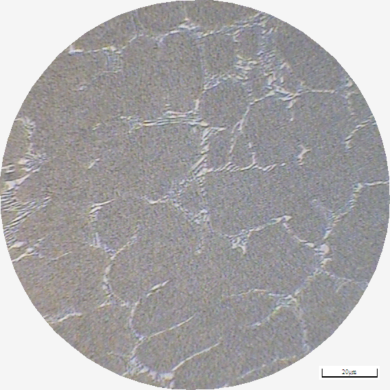

Cr12MoV   淬火加回火;硬度58HRC!帮分析网状碳化物形成原因?

发表于 2022-2-17 15:15:06 | 显示全部楼层
锻打和球化退火,但是只能部分消除,不能完全消除
签到天数: 885 天
 楼主| 发表于 2022-2-17 16:23:13 | 显示全部楼层
锻打了,效果也不很好!
签到天数: 67 天
发表于 2022-3-1 16:09:55 | 显示全部楼层
网状碳化物含量高,会大大缩短模具的使用寿命,如发现材料网状碳化物组织高,采用正火+淬火+回火方式可以大大减轻
签到天数: 885 天
 楼主| 发表于 2022-3-1 16:16:04 | 显示全部楼层
4楼,您这工艺试了N次,也没有大大减轻呢
签到天数: 1158 天
发表于 2022-4-3 14:46:10 | 显示全部楼层
应该在奥氏体化阶段解决。
签到天数: 1210 天
发表于 2022-4-9 17:01:07 | 显示全部楼层
网状碳化物含量高,会大大缩短模具的使用寿命,锻打+高温扩散退火,使合金元素分散分布,注意退火出炉的温度要低
签到天数: 67 天
发表于 2022-12-19 15:00:11 | 显示全部楼层
先走正火,正火完毕后,网状碳化物级别自然会减轻,然后再淬火+回火,多回几次
签到天数: 1700 天
发表于 2022-12-20 07:56:58 | 显示全部楼层
主要靠锻造来进行改善,热处理效果不大
