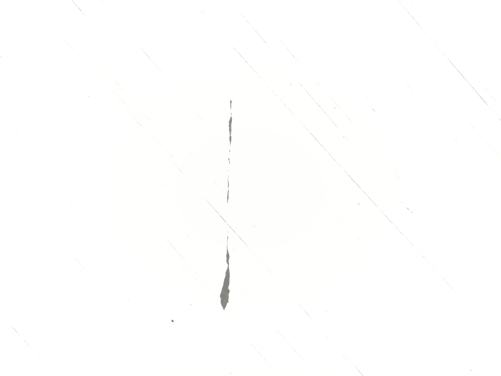

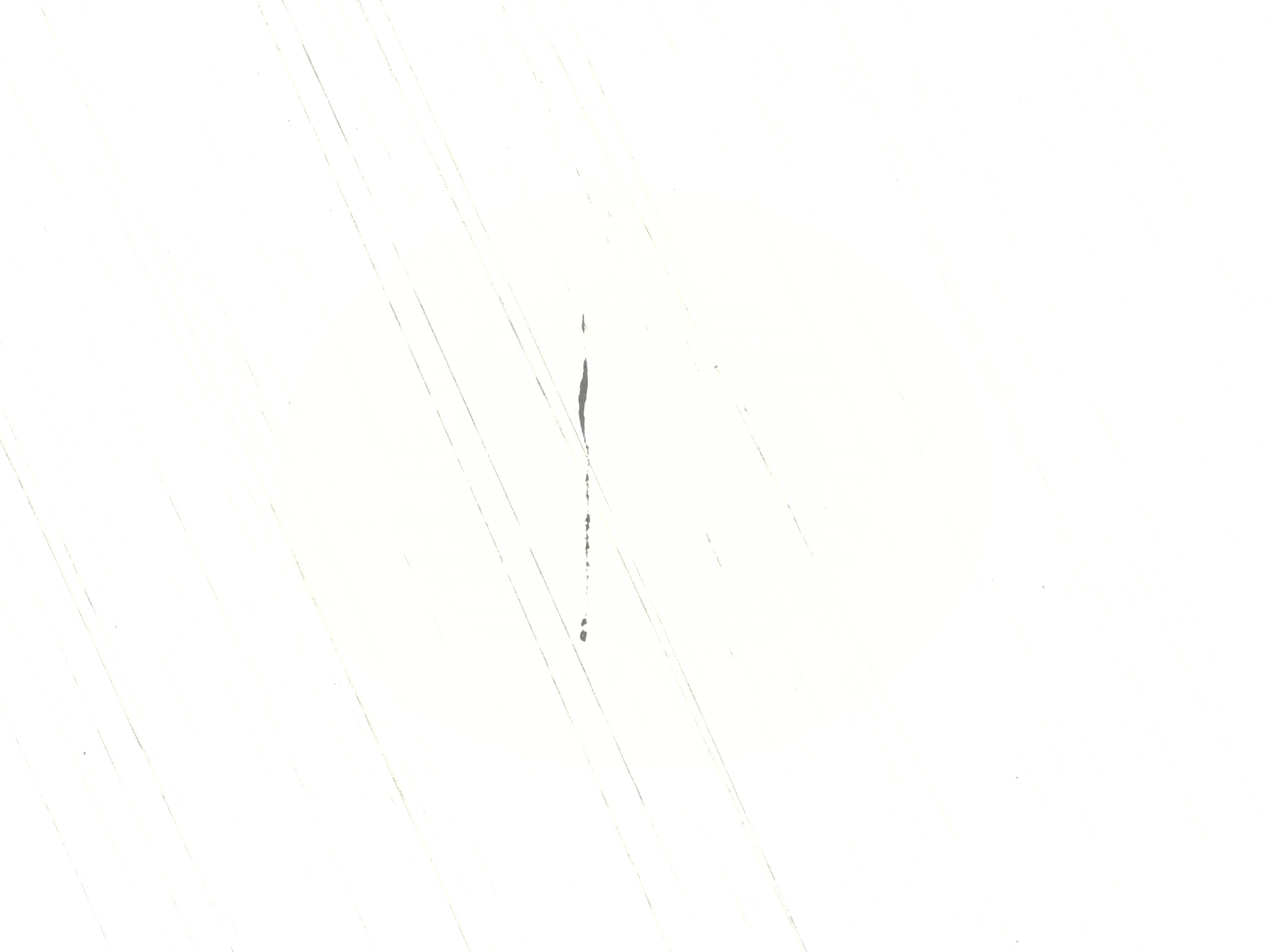

最近做夹杂物,大家帮看看这是什么类型的夹杂物
100X
100X
100X
100X

发表于 2021-12-24 17:14:11 | 显示全部楼层
典型的硫化物  制样制的不错

发表于 2021-12-25 09:08:14 | 显示全部楼层
带有尾巴,明显的硫化物

 楼主| 发表于 2021-12-27 16:27:18 | 显示全部楼层
lxh510125 发表于 2021-12-25 09:08
带有尾巴,明显的硫化物
第二个的下半段看着像是B类呀!

发表于 2022-1-12 13:49:46 | 显示全部楼层
china0512 发表于 2021-12-27 16:27
第二个的下半段看着像是B类呀!
下边要是我评也评B 类了,我也不太懂

发表于 2022-4-18 21:45:18 | 显示全部楼层
是硫化物夹杂,下部为B类夹杂。

发表于 2022-4-22 08:41:18 | 显示全部楼层
第一张是A类,第二张是A+B类

发表于 2022-9-17 14:11:06 | 显示全部楼层
问下大家,A类和C类怎么区分??

发表于 2023-8-23 08:01:00 来自手机 | 显示全部楼层
带有尾巴,明显的硫化物

发表于 2023-10-23 13:44:45 | 显示全部楼层
A类,硫化物,具体评几级,你测量下,看看标准
