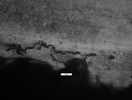

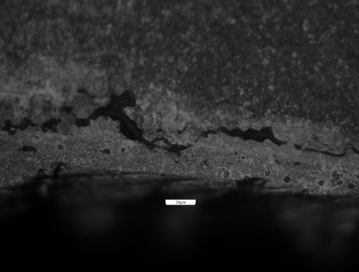

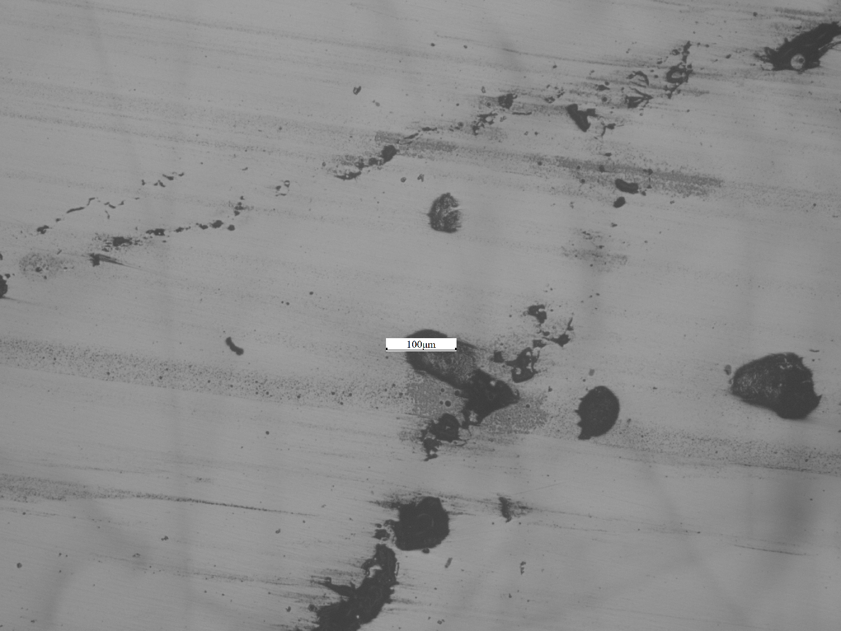

麻烦帮忙分析一下产品开裂的原因,是原材料 锻造 淬火 哪一步有问题

图片不能真实的反应实际问题,但是有看到了一张金相图片,显示有裂纹,还有一些缺陷。基本排除热处理问题,需要进一点分析证明是材料问题还是锻造问题。锻造不良的时候经常会发生内裂。
签到天数: 862 天
发表于 2022-1-4 10:45:06 | 显示全部楼层
有清晰的脱碳层,是淬火之前产生的,非淬火裂纹
签到天数: 349 天
发表于 2022-1-4 11:36:06 | 显示全部楼层

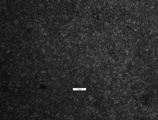

模具开裂,从金相上看晶粒度和马氏体组织都很正常,裂纹的起因多半是由于硬度过高或者使用不当,出现微裂纹后没有及时下线修复
签到天数: 1387 天
发表于 2022-1-4 13:58:12 | 显示全部楼层
缺陷加上应力造成开裂,,,,,家建议先解决缺陷问题,,
签到天数: 63 天
发表于 2022-1-6 16:04:18 | 显示全部楼层
原材料问题,裂纹不连续,而且圆钝说明不是锻造过程中产生的,不是淬火过程中产生的而是存在夹杂
发表于 2022-4-3 18:43:26 来自手机 | 显示全部楼层
看着像是夹杂了  不是淬火原因造成的
签到天数: 41 天
发表于 2022-4-3 19:38:50 | 显示全部楼层
夹杂物, 可能是料头吧。
