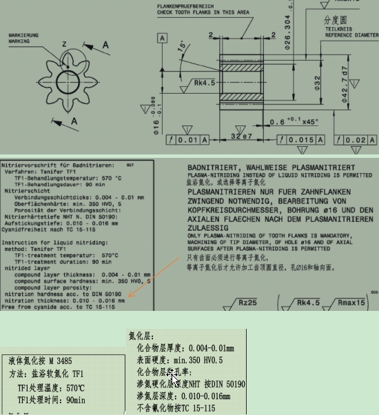

外国图纸要求渗氮层深度∶0.010-0.016mm (见图片),找了几家氮化厂家都说做不了,有的说是可能标错了,估计是0.1-0.16mm?这种渗氮层深度∶0.010-0.016mm会不是标错?如果没标错,是不是确实有这样的设备能做到?

这个产品是什么材质?另外要想搞清楚这个产品的渗氮层深度要求是否正确,你得找到DIN50190这个标准看了才能确定。
签到天数: 2829 天
发表于 2021-12-30 10:58:23 | 显示全部楼层
关键是要看到标准DIN50190,我认为这个标准与中国标准不同,测量渗氮层深度的界限硬度值是多少?我们做过德国企业的零件,企业标准,渗氮层深度的界限硬度值是513HV。

难做,化合物层厚和渗层一致。

有没有可能是氮碳共渗

这是软氮化,不同于氮化,软氮化有碳的成分,我们用氮气氨气二氧化碳,最长不超过3小时,要求大于5μm,最深25μm,深了就出现疏松。
签到天数: 2829 天
发表于 2022-1-4 10:28:58 | 显示全部楼层
TF1就是盐浴氮碳共渗,该零件的工艺标准规定氮碳共渗处理温度570C,时间90分钟。

工艺都讲的很清楚,软氮化。就是一般的盐浴氮化工艺。
签到天数: 604 天
发表于 2022-1-5 19:10:59 | 显示全部楼层
    如上面有网友说的,是“软氮化”工艺的一种。’从图纸看,是一件直径42.767mm的小齿轮,材料可用45钢或42CrMo4,浅层氮化,主要目的是改善润滑与防锈。国内也有类似工艺如“氧氮化”,用于当下颇为盛行的大直径吊扇上的小齿轮表面处理(一些高铁候车室等场所可见到这种吊扇),钻削结构用钻头、刀具的防锈等。
