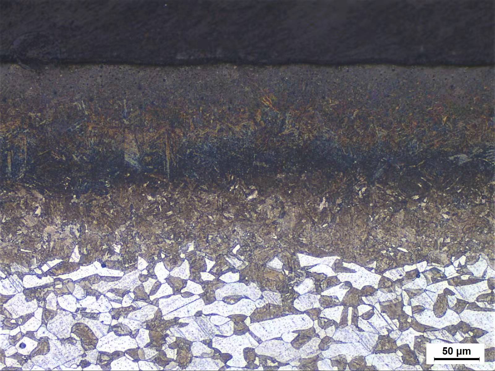

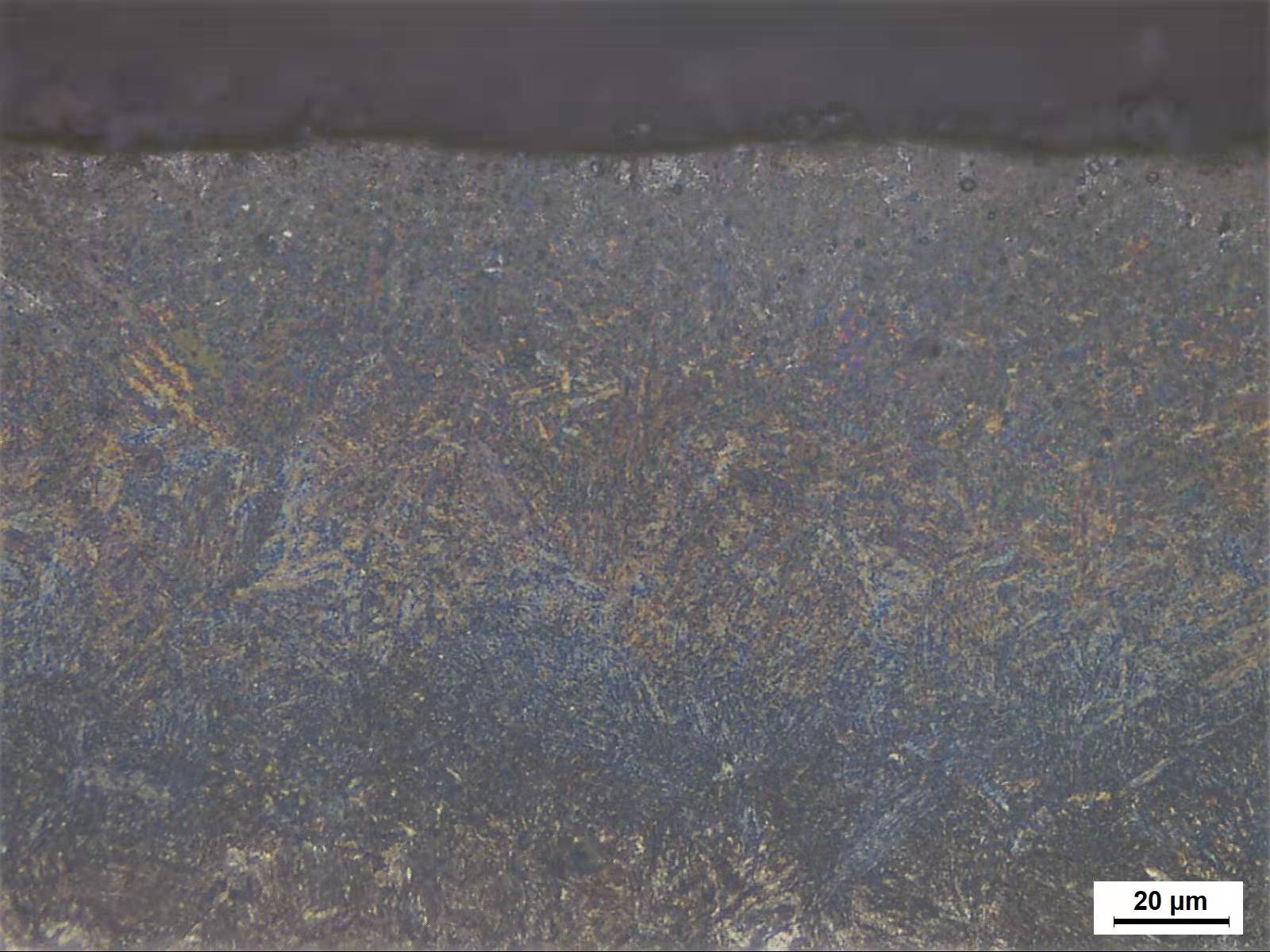

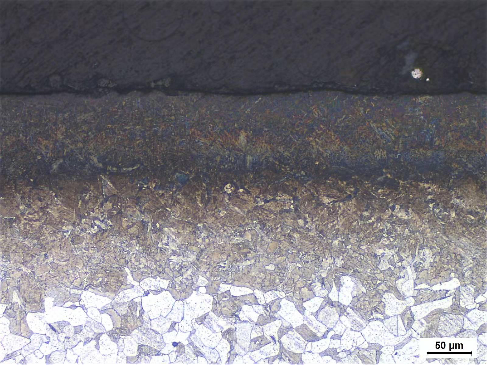

如图
1
1
2
2
3
3
4
4
st12低碳钢,渗碳热处理,料厚0.6,扭力老是达不到
做了金相分析,帮忙看下是否有提升的可能
第三方认为出现上贝氏体导致,求大神

第三方出具的报告:
表面:回火马氏体
过渡区:索氏+屈氏+上贝氏
芯部:铁素体+索氏

发表于 2021-12-31 13:40:30 | 显示全部楼层
虽然不知道你渗碳淬火温度多少。使用的是快油还是慢油。
但是你这晶粒有点粗大。建议可热前加一道正火处理。另外提高淬火温度,使用快油。说白一点,还是材料不给力。有点差

发表于 2021-12-31 15:43:36 | 显示全部楼层
扭力达不到,那就是强度不足了或者太脆了,从金相上面看,表面组织稍微有点粗了。还有一个就是,你要考虑设计扭力和这个材料实际情况能否匹配,如果匹配就从热处理上面着手。

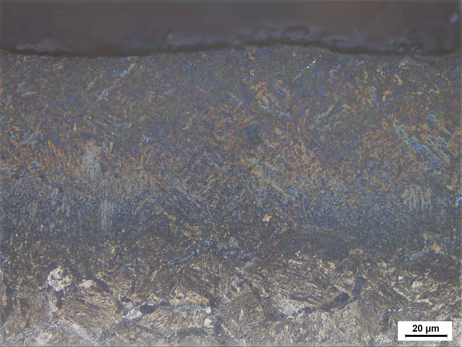

 楼主| 发表于 2022-3-29 08:16:14 | 显示全部楼层
补上后续工艺调整
连续炉,渗碳温度930,925,910,等温淬火340获得以下组织(下贝氏体)为合格

签到天数: 2203 天
发表于 2022-3-29 08:29:25 | 显示全部楼层
这个材料芯部能干到这么高的硬度,现在是不是渗透了做的等温淬火。

发表于 2022-3-29 12:49:38 | 显示全部楼层
artyou_happy 发表于 2022-3-29 11:47
材料厚度只有0.8,没测碳含量只测了表层硬度,但芯部不太可能达到共析钢的含碳量
等温淬火获得的下贝氏体 ...
有没有透,金相看看就知道了,你上面的金相图片能明显看到芯部的铁素体,下面这个就没有了。如果渗透了,感觉这个完全变了一种工艺了。

签到天数: 2203 天
发表于 2022-3-30 15:24:39 | 显示全部楼层
artyou_happy 发表于 2022-3-29 13:26
上面的会不会是热处理没开油温,直接常温油淬了
本来下贝做得好好的,然后没开油温,急速冷却组织弄成M+ ...
和那个没有关系,本来就是这种材料,渗碳淬火芯部就应该是上面那种组织的。然后现在没有了芯部组织,那我想就是渗透了,再用等温淬火等到贝氏体,提升性能。

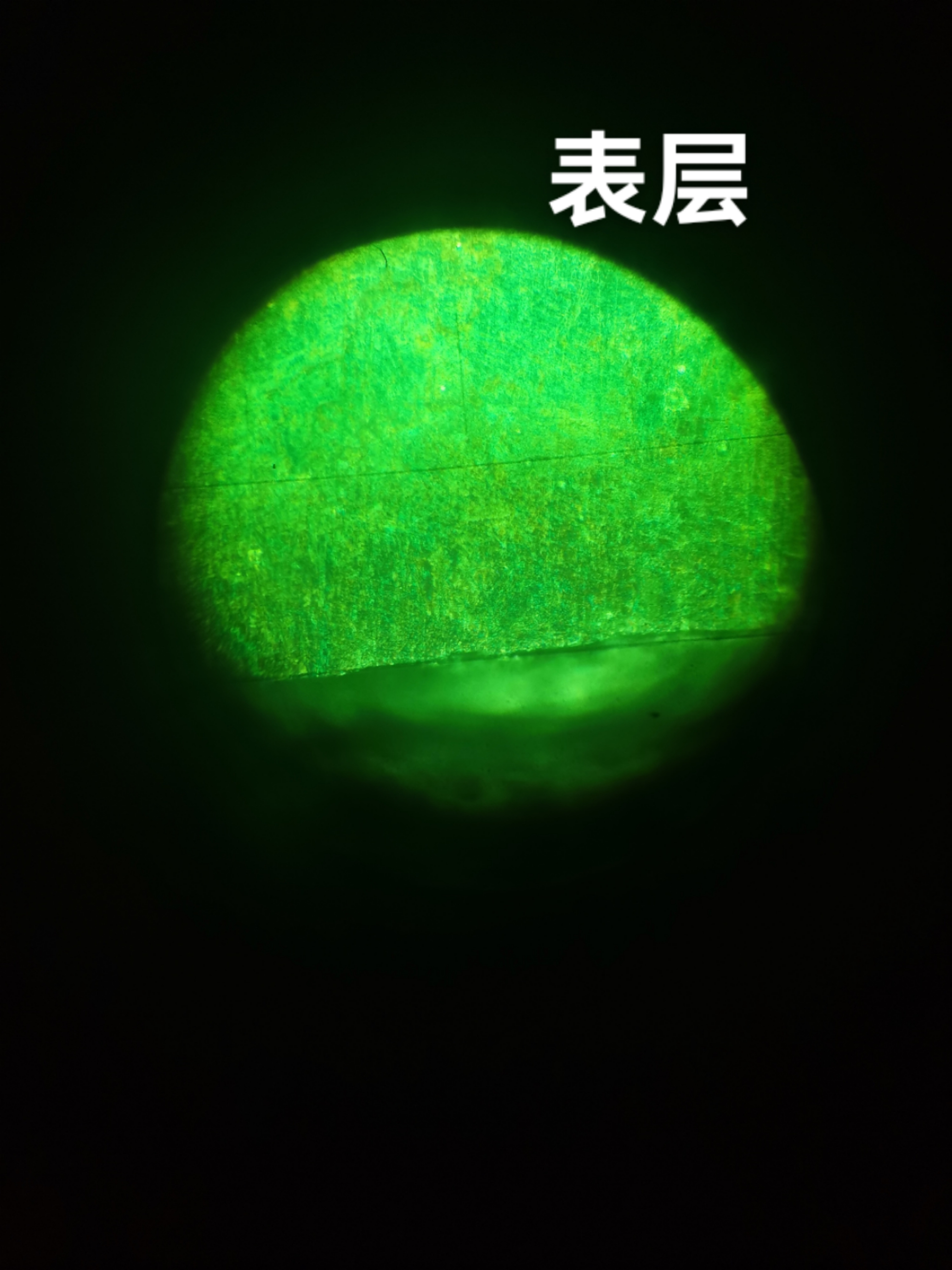

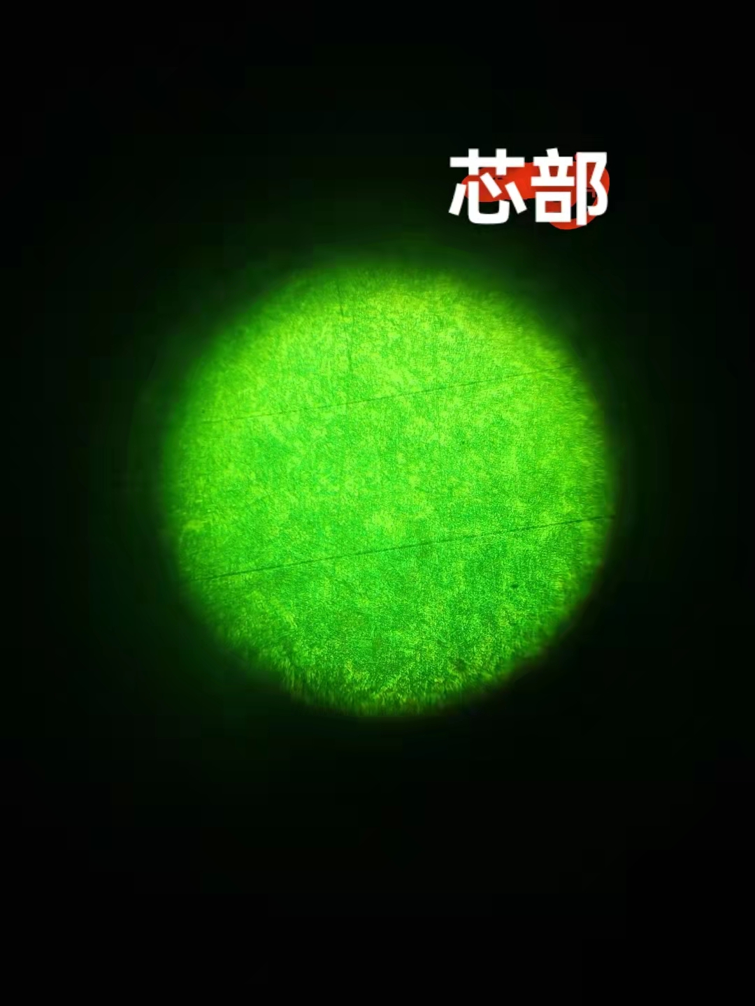

发表于 2022-4-30 19:14:07 来自手机 | 显示全部楼层
我是楼主,换号了,跟踪工艺是渗碳后等温淬火,我今天金相显微镜到了,很清晰,表层0.15左右是下贝,0.15-0.3是针马和板马,0.3-0.4是贝氏体加板马。最近工艺定后不合格的组织是表层细碳化物(可能是隐马),过渡区是下贝,芯部是针马加板马,体现为脆断,上班后我发图上来,再帮忙看下表层是不是隐马
