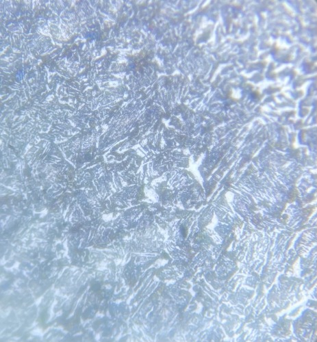

材质35CrMO技术要求,280-320看看这个金相组织,

主要是铁素体和贝氏体,因为图片关系,不能确定是什么工艺做出来的。你自己看一下,如果是有回火索氏体,而且产品比较大的话,那就是调质。如果整体都是贝氏体组织,就没有经过调质。

发表于 2022-1-11 07:47:21 | 显示全部楼层
你把金相的倍数放大些,比如500倍,对着金相中白色的区域看。如果是全白的,那就是铁素体。如果中间有弥散的碳化物,那还是回火S。不过,比较直观的看,你这是没调质上,大概率为铁素体和B或者根本没调质,

发表于 2022-1-20 09:05:48 | 显示全部楼层
看这个感觉应该是调质

发表于 2022-1-20 15:25:53 | 显示全部楼层
这个应该是调质没做或者没做好

发表于 2022-1-20 16:12:41 | 显示全部楼层
大概率是铁素体和贝氏体

发表于 2022-1-27 10:22:11 | 显示全部楼层
单单看图片,不能确定是什么工艺做出来的。

发表于 2022-2-7 13:28:08 | 显示全部楼层
我感觉像是调质不好,如果有其他参数最好提供下,大家在讨论!

发表于 2022-3-2 16:28:44 | 显示全部楼层
铁素体+回火索+上贝,感觉调质了,但取样位置的冷速不够

发表于 2022-3-3 10:28:49 | 显示全部楼层
调质状态,但是做的不是太均匀

发表于 2022-3-16 11:26:36 | 显示全部楼层
具体是什么热处理工艺才能准确的判断

发表于 2022-3-17 08:17:01 | 显示全部楼层
贝氏体+回火索氏体,感觉白的不想铁素体,再放大看看吧

发表于 2022-3-19 14:47:34 | 显示全部楼层
调质工艺如果没有问题的话,检查一下原材料组织是否合格

发表于 2022-3-22 15:16:06 | 显示全部楼层
请问怎么判定贝氏体而不是回火马氏体?
