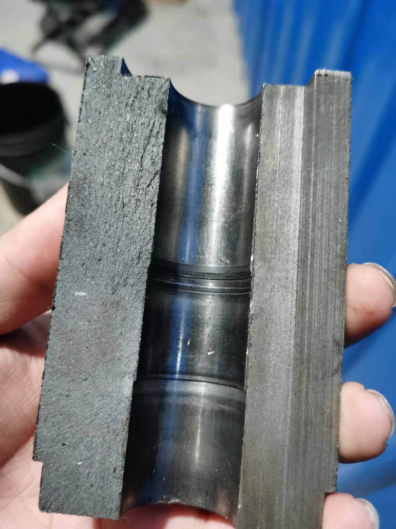

  最近我司的一批h13模具里偶尔出现几个开裂的情况,想让贴里的大侠们指点指点,工艺是0-850-1030,开裂模具图片放出来了,希望大佬们看看。

内孔刀槽处起源的,一个是优化机加工,另一个是想办法在减少淬火应力,你可以确认是不是所以的都从这个位置裂纹的,如果是,那机加工先改。

回火工艺也要提供,最终硬度多少。什么服役条件?

断口看不到冰糖一样的过烧断面,说明热处理温度没有太大的问题。解决模具开裂除了结构外,硬度是最大的影响因素,降低硬度减少异常开裂

是不是电渣重熔材料?另外材料锻打没有?

我眼睛可能不好了,怎么没有看到开裂原貌???开裂源呢?

回火3次都是585度,最终硬度在47左右,压钨钢后开裂。
