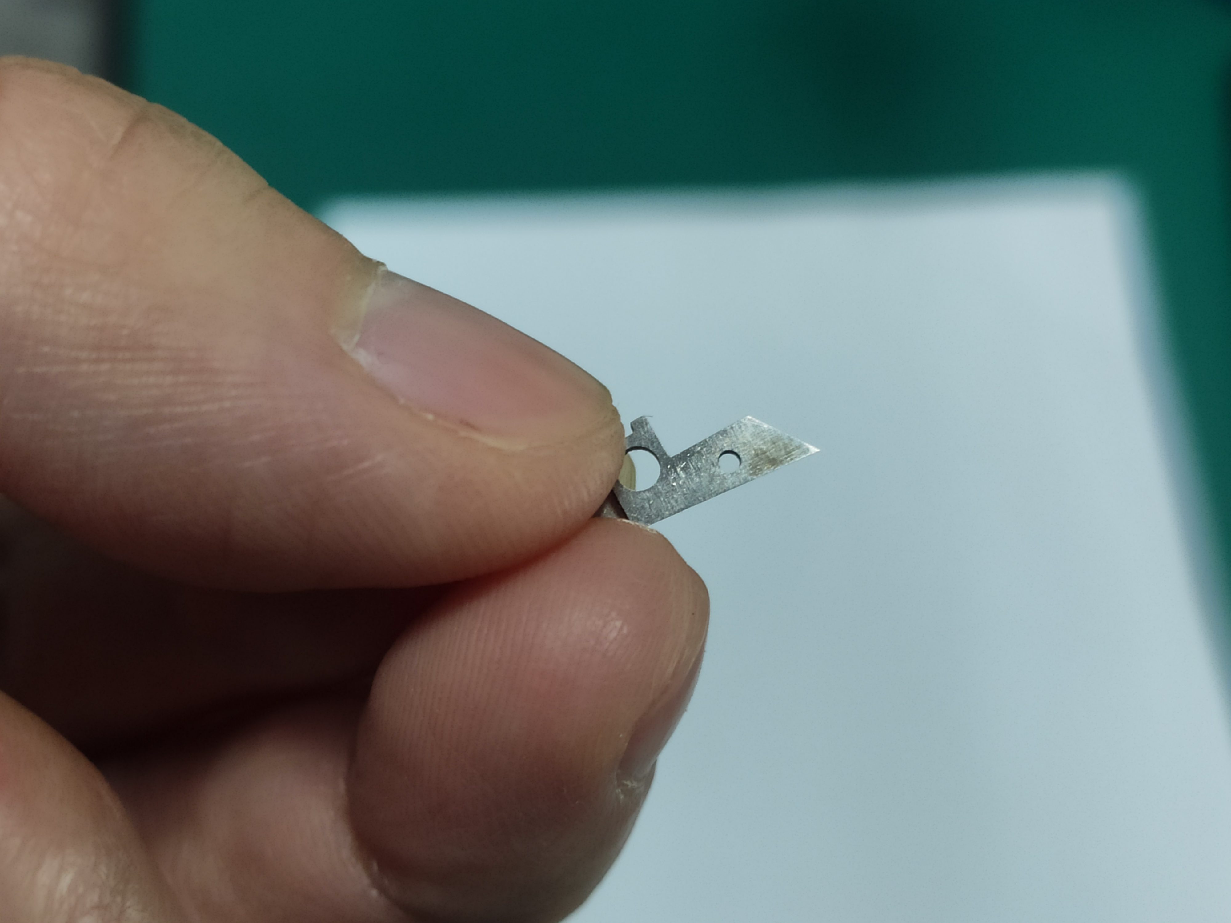

各位大佬,这是我们供应商加工的一个小刀片,平面磨削后表面有明显的氧化色,放大后颜色发紫,我们判断是严重的磨削烧伤,供应商非说是生锈,请教下各位大佬意见?小公司条件有限,没有酸洗和电镜,只能目视检查。

金相 做个镶嵌 看看 从截面看看

就是没有做金相的条件哇

降速加大冷却再磨几个

基本确定是烧伤,生锈完全不是这个样子的

生个锈表面容易化学方法处理掉,如果是烧伤就没那么容易了,证明一下就可了。反正都是你们的责任呀。
