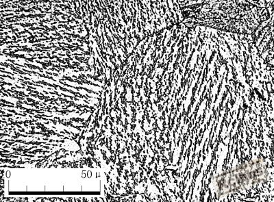

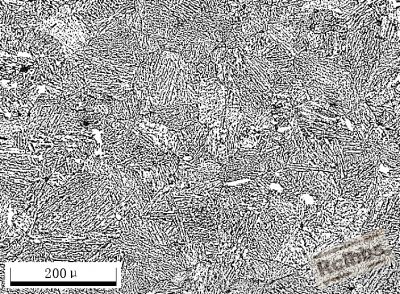

38CrMoAl调质状态组织
硝酸酒精,下同
硝酸酒精,下同

粒贝,用正火代替调质,软氮化变成长期贝氏体回火,脆性增大。
仅仅是猜测,照片对比度太强,铁素体上小岛看不清楚......

回火屈氏体
