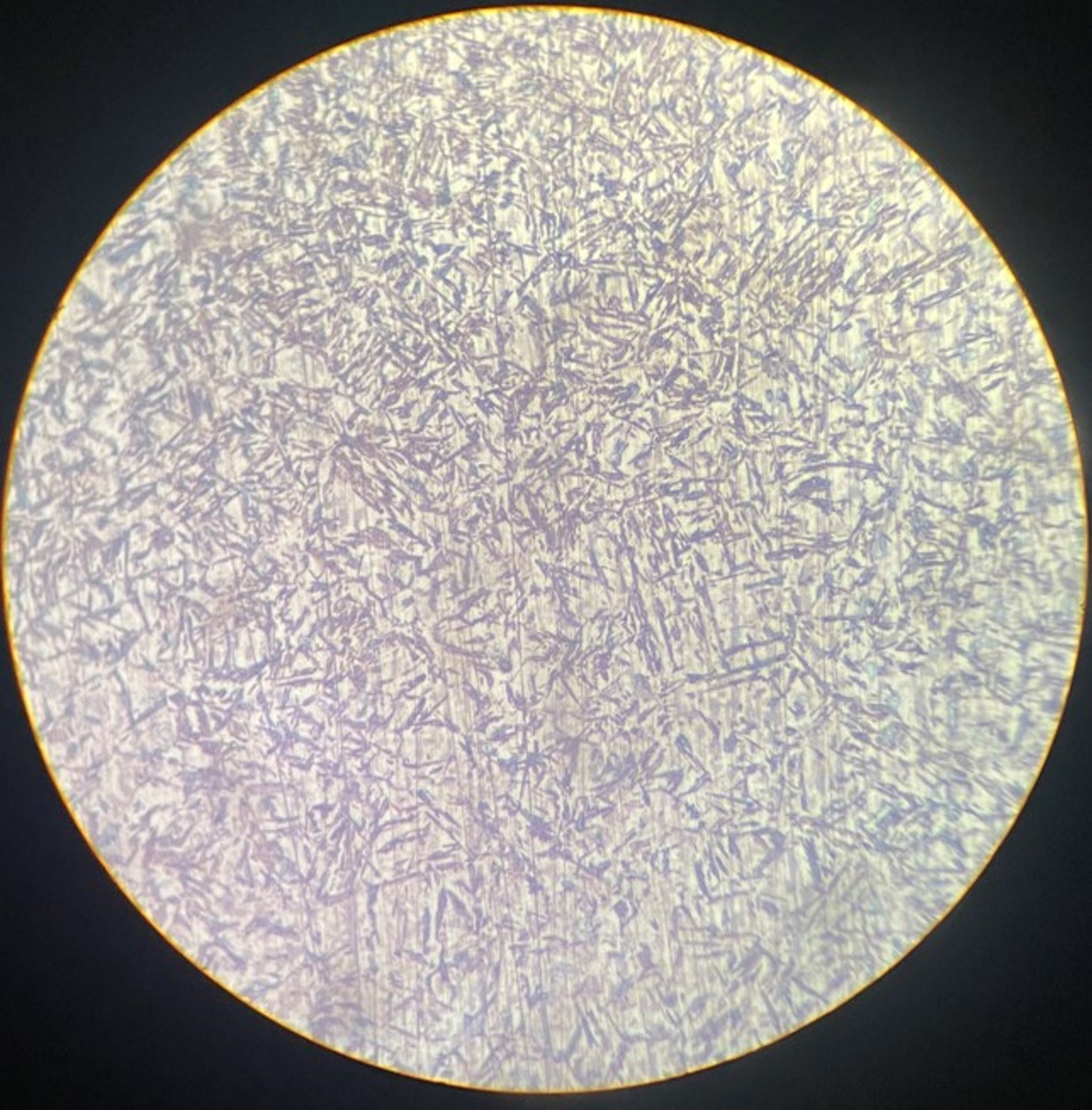

ZG20CrNiMo 890℃×1.5h,水淬
马氏体针之间大片白色区域是什么?是马氏体不同位相的显示?
请教大家
500X 4%硝酸酒精
500X  4%硝酸酒精

肯定不是ZG20CrNiMo.

发表于 2022-1-15 12:36:28 | 显示全部楼层
你这个给人一种针状马氏体和残奥的感觉。

发表于 2022-1-15 13:36:56 | 显示全部楼层
没有渗碳过?低碳钢直接淬火应该是低碳马氏体+少量铁素体,图中显示的为高碳马氏体+残余奥氏体

 楼主| 发表于 2022-1-15 16:25:40 | 显示全部楼层
没有做过渗碳,铸钢正火然后淬火的

发表于 2022-1-15 17:14:54 | 显示全部楼层
明显是针马加残奥!怎么可能没有渗过碳

发表于 2022-1-17 12:01:26 | 显示全部楼层
弥散的碳化物。试验腐蚀的不好,换一种腐蚀剂吧

发表于 2022-1-17 16:37:23 | 显示全部楼层
这个材料怎么做出马氏体针的》

发表于 2022-1-18 09:08:46 | 显示全部楼层
确认是淬火没有回火也没有渗碳?回火后再看看
组织是马氏体+残奥

发表于 2022-1-18 09:47:30 | 显示全部楼层
测测材质吧。先确认材质正确

发表于 2022-1-20 15:38:16 | 显示全部楼层
这个是中碳马氏体。白色的介绍叫高密度位错。
