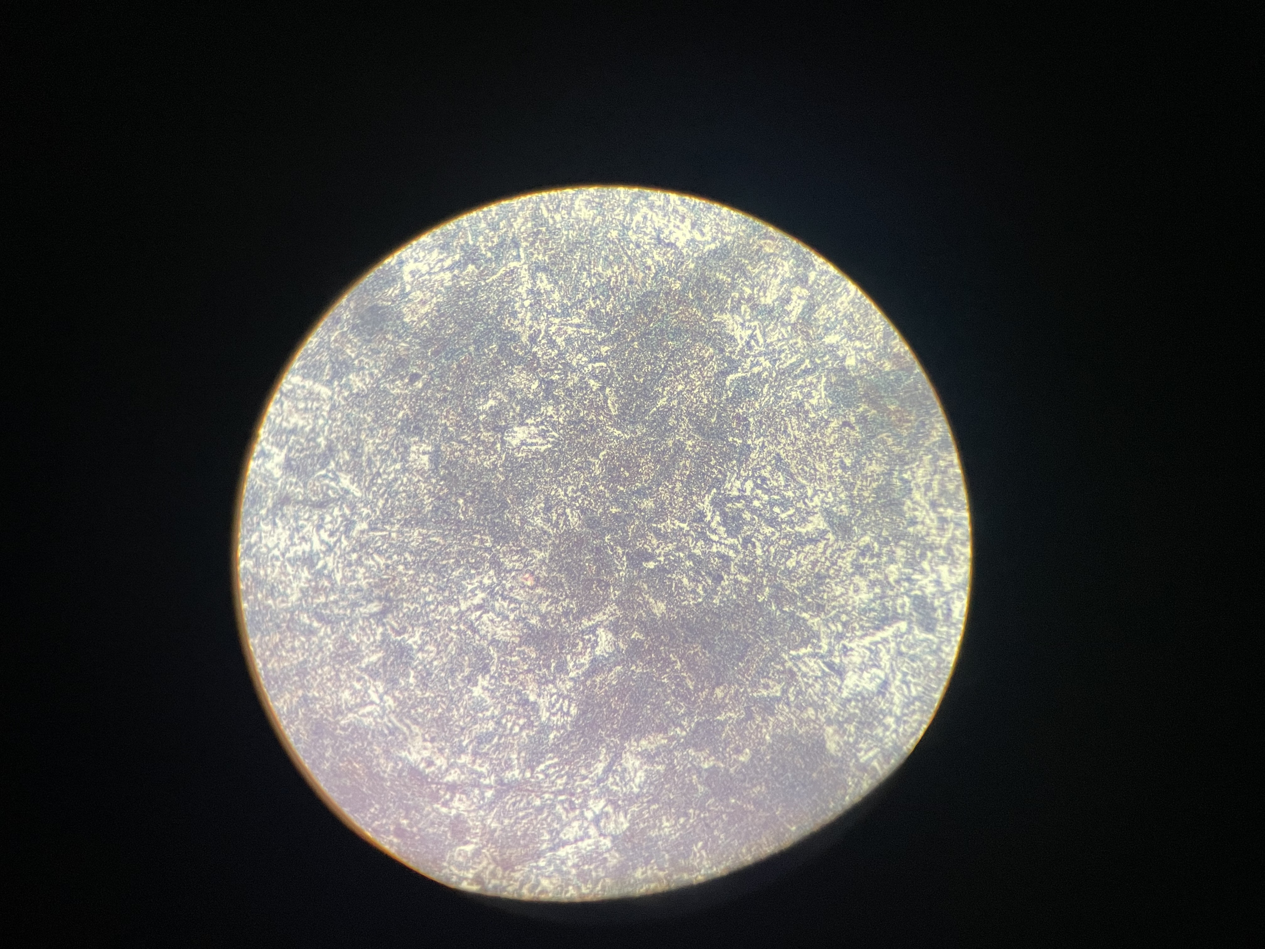

A487-4C材料
900℃×150min空冷  高温回火620℃×150min空冷
500× 4%硝酸酒精
这个组织就是白色F + 黑色P吗?没做过这种钢没做过这种工艺,也没见过这种形态所以不敢确定
签到天数: 2261 天
发表于 2022-1-15 12:39:50 | 显示全部楼层
图片不是很好看,感觉是回火索氏体和贝氏体
签到天数: 903 天
发表于 2022-1-15 15:36:33 | 显示全部楼层
这试样做的太差了,换一种腐蚀剂,或者多腐蚀几分钟
签到天数: 65 天
 楼主| 发表于 2022-1-15 16:08:27 | 显示全部楼层
所以这种金相是腐蚀不好,所以分辨不出来的对吧?

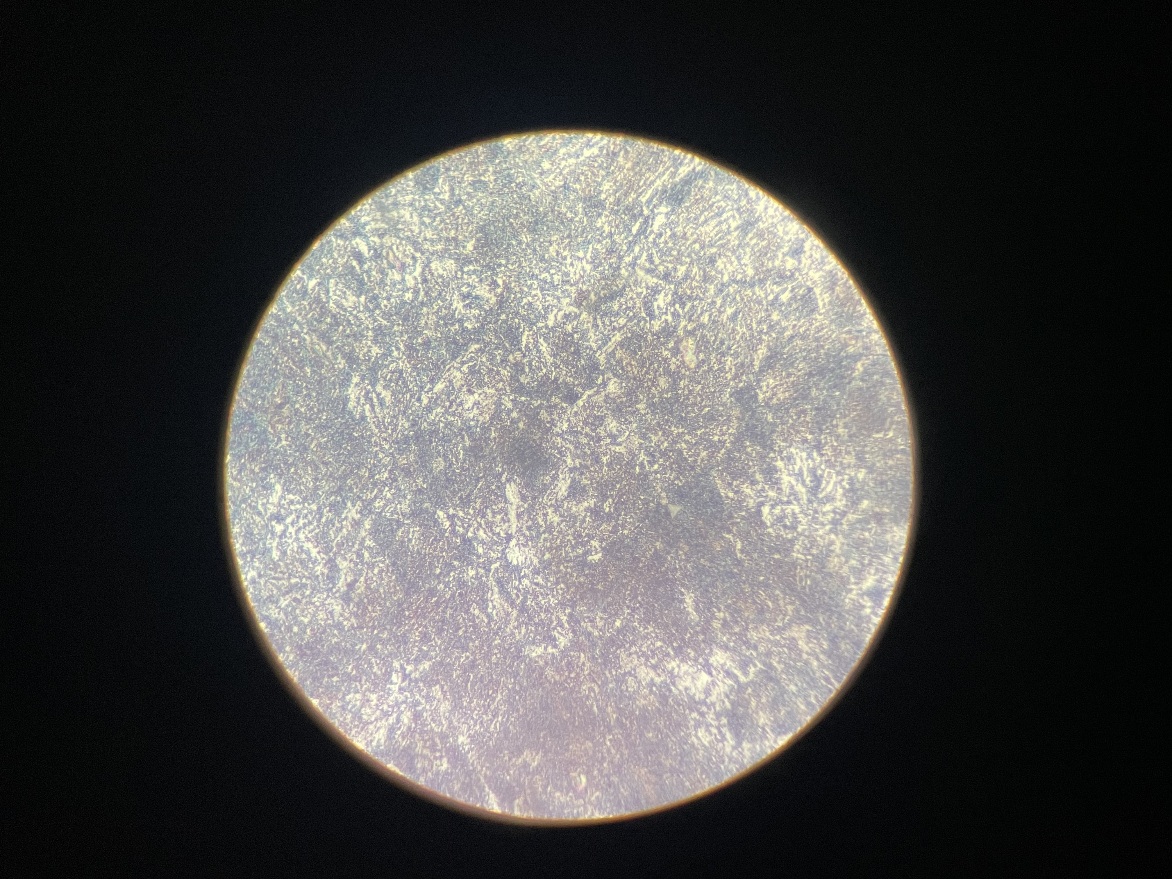

 楼主| 发表于 2022-1-15 16:23:46 | 显示全部楼层
又重新抛光腐蚀了下。

发表于 2022-1-16 07:50:23 | 显示全部楼层

发表于 2022-1-16 15:04:08 | 显示全部楼层
未见明显的铁素体,感觉像贝氏体
签到天数: 903 天
发表于 2022-1-17 07:40:26 | 显示全部楼层
897356890 发表于 2022-1-15 16:23
又重新抛光腐蚀了下。
贝氏体。贝氏体的组织。晶粒很细。你把放大倍数调大些,如果目前是100倍,你调成500倍再拍几张发来。

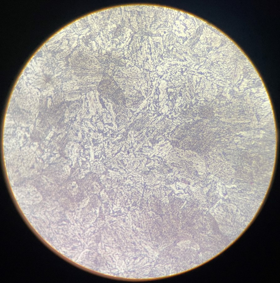

签到天数: 637 天
发表于 2022-1-17 16:29:39 | 显示全部楼层
这个就是500倍镜头下的,100倍镜头下看到的应该不是这样的,但是具体是什么我也不知道
签到天数: 903 天
发表于 2022-1-18 07:52:43 | 显示全部楼层
卧槽,500倍还这么细啊,那么晶粒度应该不低于10级了。好家伙,这是空冷做出来的?保温时间确定是你说的150min?不可能吧。
签到天数: 637 天
发表于 2022-1-18 09:47:29 | 显示全部楼层
若潮 发表于 2022-1-18 07:52
卧槽,500倍还这么细啊,那么晶粒度应该不低于10级了。好家伙,这是空冷做出来的?保温时间确定是你说的1 ...
他第一张图就写了500倍的,后面两张图我不知道,没有具体写出来
签到天数: 637 天
发表于 2022-1-18 09:48:47 | 显示全部楼层
而且这个我也没看出晶界啊,这个怎么看出来的
签到天数: 903 天
发表于 2022-1-18 12:37:55 | 显示全部楼层
这个金相如果是100倍,是正常的。500倍这样子有些夸张了。
签到天数: 903 天
发表于 2022-1-18 12:39:17 | 显示全部楼层
这个金相你想看具体的晶界,还是要继续放大倍数。

签到天数: 65 天
 楼主| 发表于 2022-1-22 14:53:36 | 显示全部楼层
这个就是500X的组织。

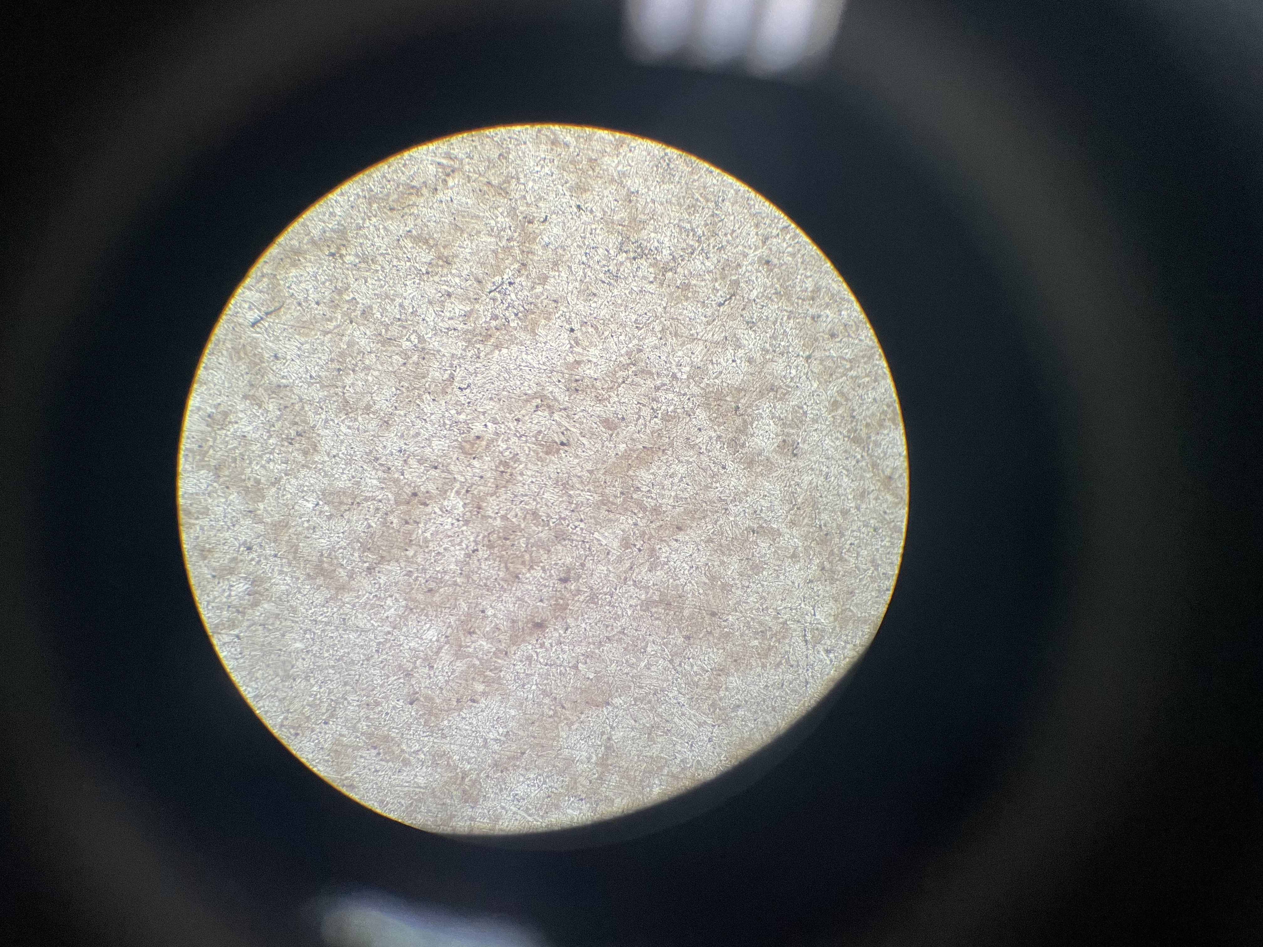

签到天数: 65 天
 楼主| 发表于 2022-1-22 14:54:38 | 显示全部楼层
这个是100x的。
签到天数: 637 天
发表于 2022-2-15 11:18:51 | 显示全部楼层
咋感觉腐蚀的不是很好呢,这个100倍镜头下一些白色的是什么啊,看不清楚,像是析出的铁素体吗
