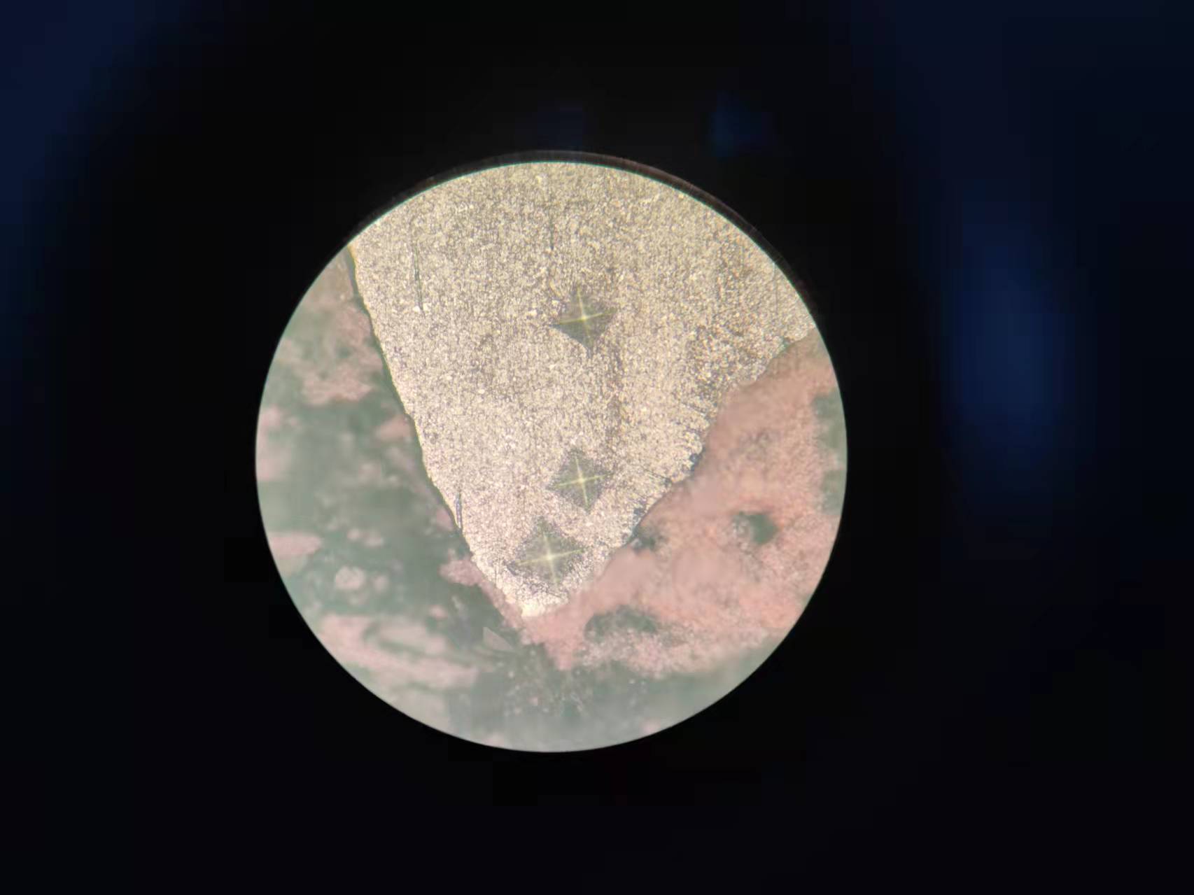

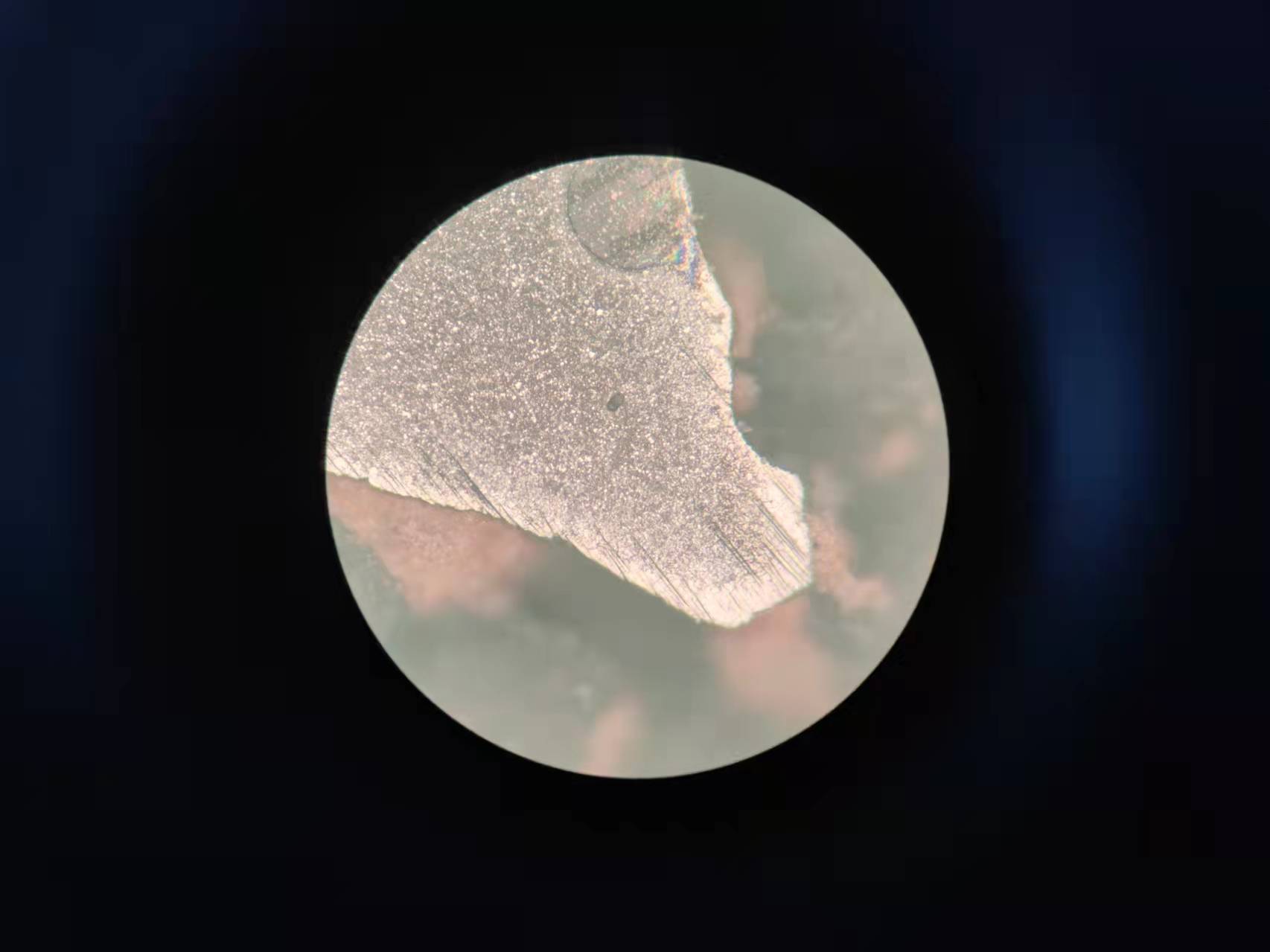

萌新求大佬解答疑惑,产品是双金属锯条,材质是D6A+M2,图片是M2金相组织,工艺是600-850-1050-1190淬火,900度分压,淬火晶粒度约为10级,硬度不均匀,淬火齿尖硬度62,齿中65.2,越靠近齿尖越低,520回火1小时*2次,要求硬度65+,硬度均匀,有一定韧性,第一张图是第一次回火的,第二张图是第二次回火的。
1.回火金相组织是单纯的回火不充分吗?外围白色的组织是未转化的奥氏体吗?
2.为什么一回的时候不明显,第二次回火那么明显了?
3.打的硬度齿尖硬度为62.1,齿中硬度达到了66,越靠近齿尖打硬度越低,从淬火完就是这样,回完还这样

1、二回图片没磨好,边缘发白是磨圆滑了,换方向小心一点再磨好试样,重点注意磨的方向
2、你这硬度检验有问题,国标要求打点中心位置距离边缘不小于1.5倍压坏直径(大概是这个数),小于这个距离打点可能会发生压塌导致检测结果偏小,你换个小力值的重新再打

怀疑齿尖有脱碳,淬火,
