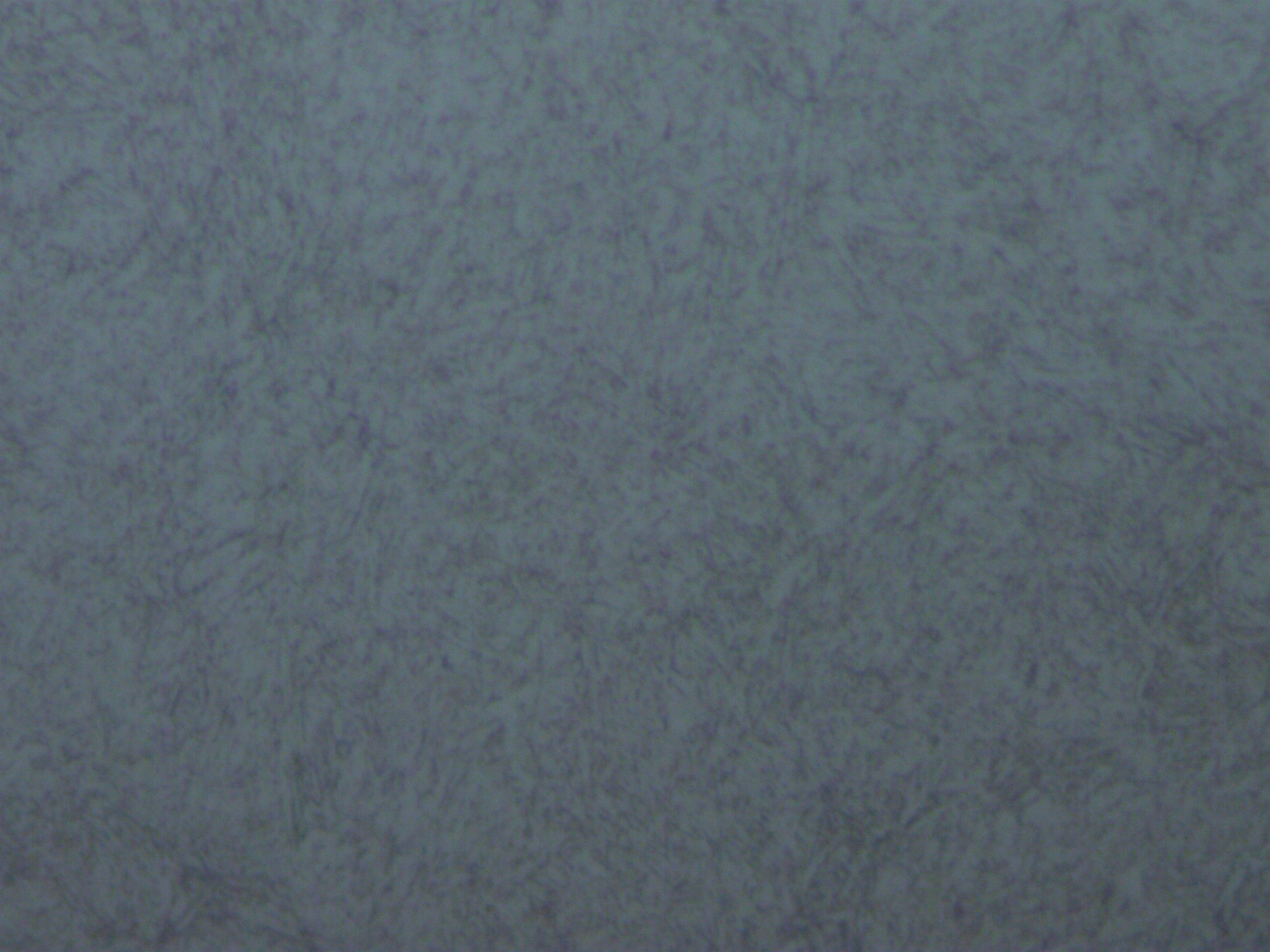

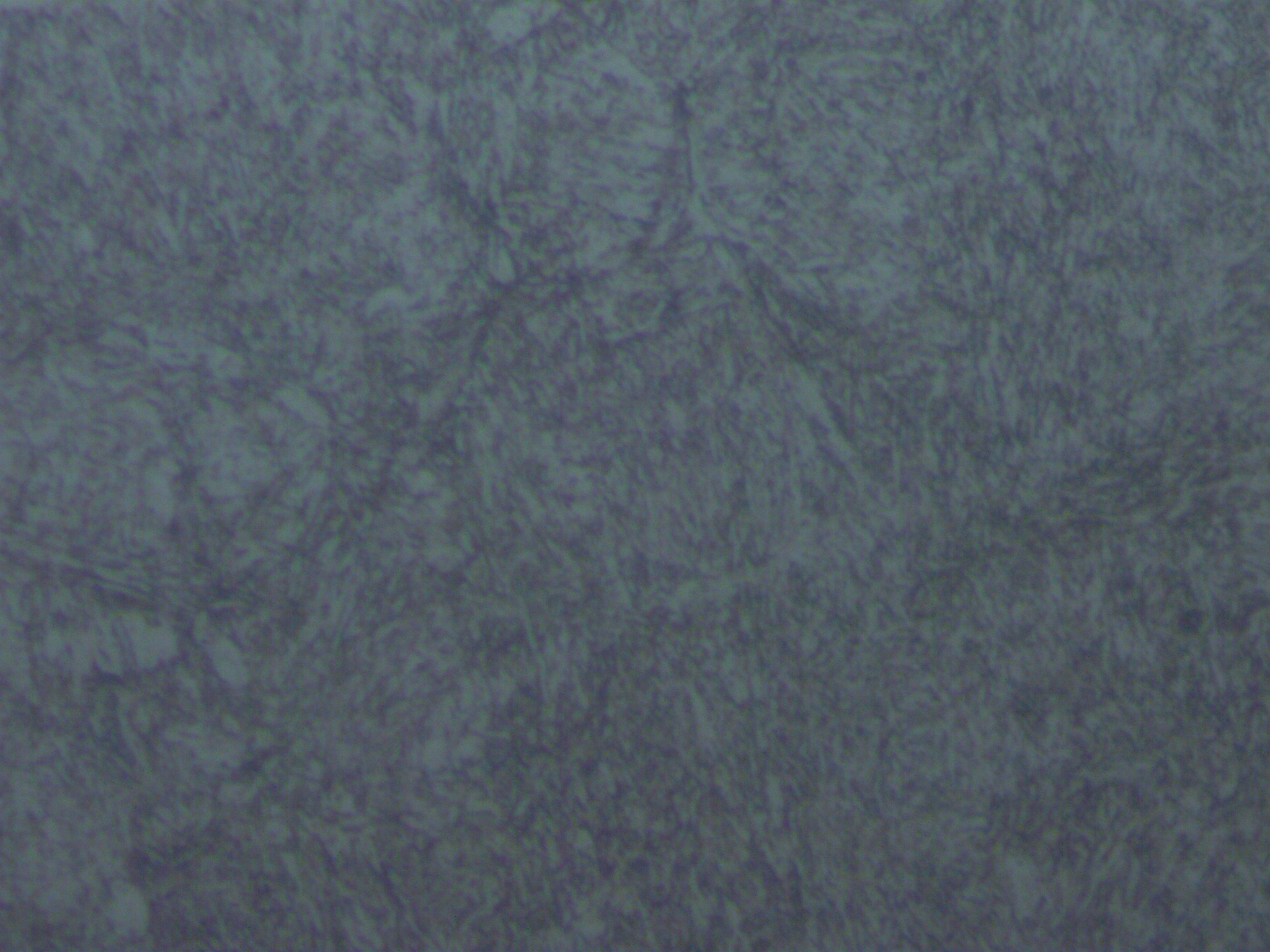

 楼主| 发表于 2022-1-18 21:28:56 | 显示全部楼层
抱歉忘记补金相图了。
一张是原样的金相(X1000)
还有一张是深冷5小时的金相(X1000)
我只能大概得出是回火索氏体
但看不出这两张图里的组织有什么区别,还请前辈指点下
原样金相 x1000
原样金相 x1000
深冷5小时金相 x1000
深冷5小时金相 x1000
签到天数: 903 天
发表于 2022-1-22 15:15:29 | 显示全部楼层
晶界更清楚了,深冷后有晶界
签到天数: 3233 天
发表于 2022-1-24 13:19:39 | 显示全部楼层
一般情况下都是先深冷再回火
