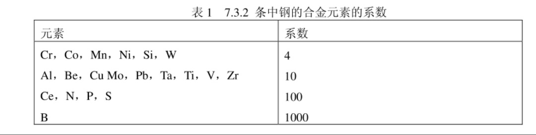

n-n = numbers, separated by hyphens, representing respectively the average percentage content of the elements multiplied by the following factors
Mn Cr 因子是4
  B      因子1000
上面那段英文我翻译的意思是:分别表示元素的平均百分比内容乘以以下因子(representing respectively the average percentage content of the elements multiplied by the following factors)

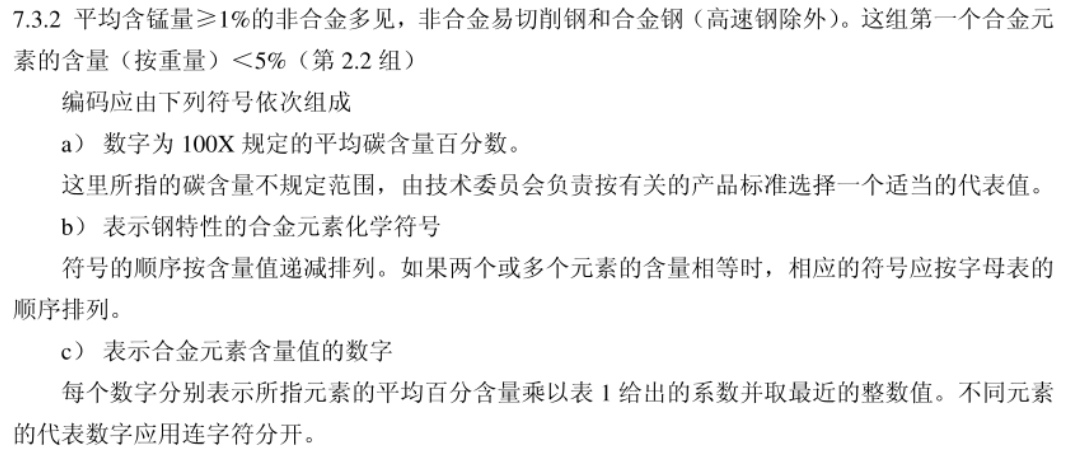

含碳量是万分比,27表示0.27%
另外两个标准命名规则是一样的啊
乘以系数(因子): 用含量百分比乘以系数得到牌号数字(即牌号命名规则)
除以系数:根据牌号中的数字除以系数得到实际百分比含量

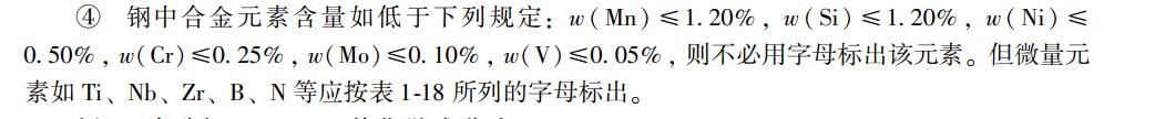

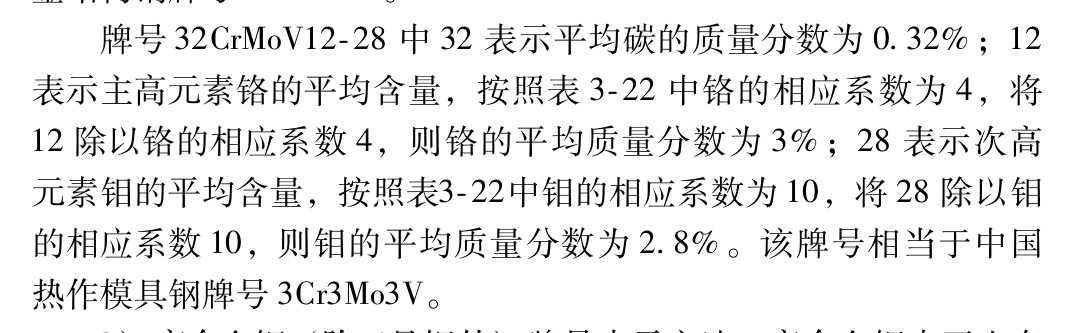

签到天数: 607 天
发表于 2022-2-14 21:30:01 | 显示全部楼层
签到天数: 607 天
发表于 2022-2-27 21:35:30 来自手机 | 显示全部楼层
查到了,只有主合金元素和次合金元素的含量写出

发表于 2022-4-27 16:05:48 | 显示全部楼层
hoopoe 发表于 2022-2-14 21:30
看到了标准,但Cr解释不了
Cr小于0.25%时不标注
签到天数: 3061 天
发表于 2022-4-27 16:12:44 | 显示全部楼层
各合金元素是否标注数字跟含量有关,微量元素含量虽少但始终标注
