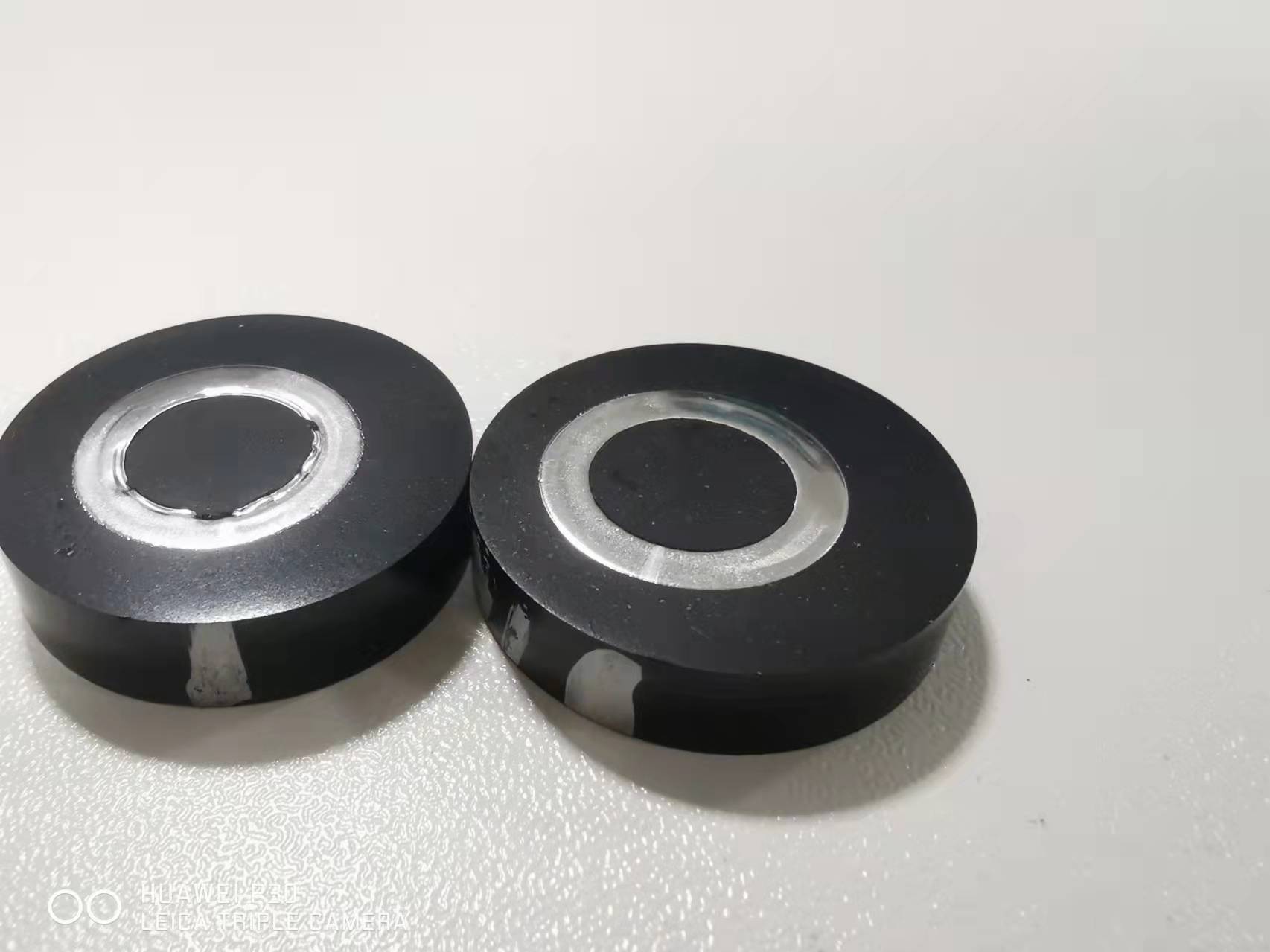

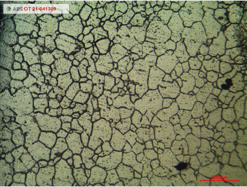

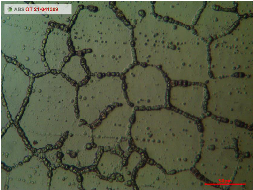

制作的试块见附件,金相图片见附件
试块
试块
低倍
低倍
高倍
高倍

我理解的应该是固溶过程中晶间有析出材料,经过电解腐蚀时,晶间位置首先反应,开裂

含碳量和冷却速度是影响晶间贫铬的主要因素,沟槽结构是由于晶界贫铬,采用快冷,或者材料中的含碳量低可以减轻沟槽的腐蚀包围百分比。以304为例,采用桥式钎焊炉固溶,炉内气体缓冷,草酸电解出现沟槽,如果采用水冷可能没有沟槽。
晶界贫铬解释:不同温度下碳的溶解度不同,以18Cr-8Ni型奥氏体不锈钢为例,1200℃时C的溶解度为0.34%。304含碳量≤0.08%,因此在1000℃以上碳全部固溶(溶解)在奥氏体中,600℃时,碳的溶解度约为0.03%,多余的碳以碳化物的形式析出,由于晶粒内部不能存在多余的C,只能在晶界以Cr23C6析出,晶界处形成贫铬区和碳化铬富集区,贫铬区合金低容易腐蚀。含碳量低的不锈钢发生贫铬的程度更低
