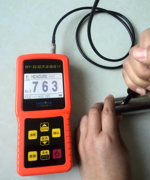

大家有知道好用的推荐一下啊,主要用来检测渗碳产品。

如果检测渗碳产品硬度,考虑到有些渗碳层比较薄,最好采用便携式超声波硬度计,超声波硬度计没有冲击力,载荷很小,不会击穿渗碳层,可以测渗层小于1mm厚的工件,因而测量较为准确。
