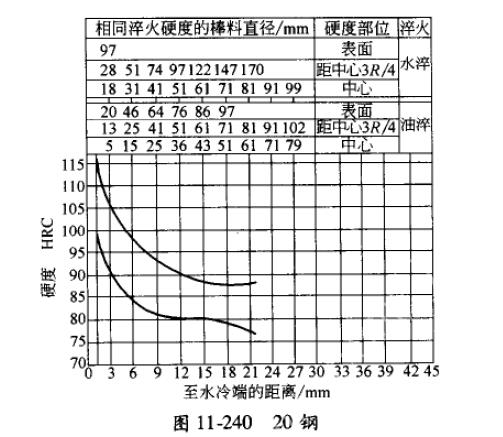

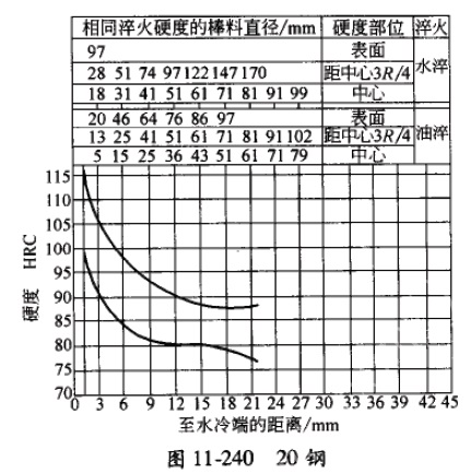

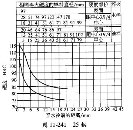

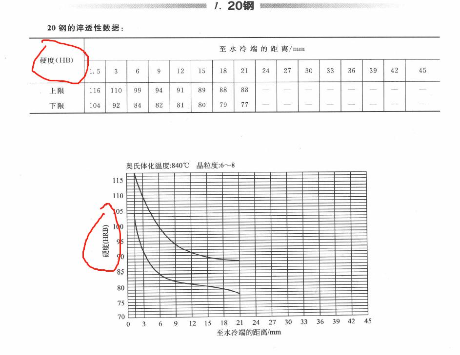

如图,这是我在《热处理手册第四版》上面看到的20钢,25钢的端淬曲线。HRC能达到这么高吗?

那修定版也没有修定对,完全可能是HBW,而且吧,测量淬透性效果用HBW也不适用。所以我认为是HRB。

发表于 2022-2-7 15:16:01 | 显示全部楼层
单位印错了

发表于 2022-2-6 12:54:51 | 显示全部楼层
是HBW硬度,不是HRC,书中应该是印错了

应该是单位印刷错了,但应该不是HBW,20钢不淬火硬度也在HBS150左右

25m试样直径的淬透性很差,10mm厚度的淬水硬度就不止了,虽然没有做过试验,但我觉得这个数据还是可信的

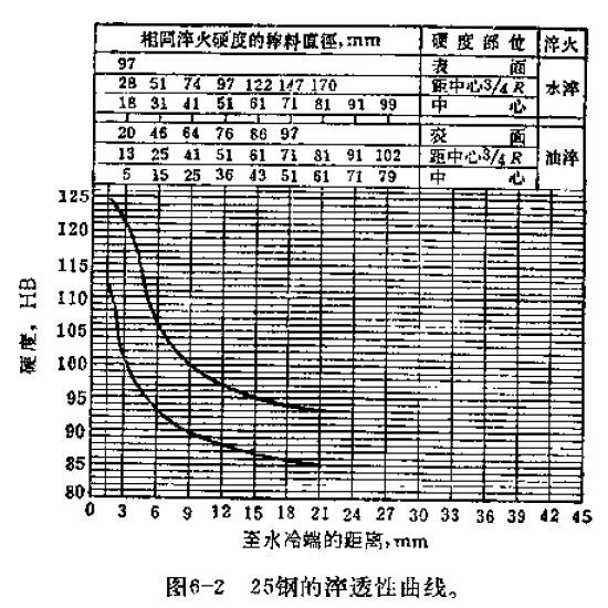

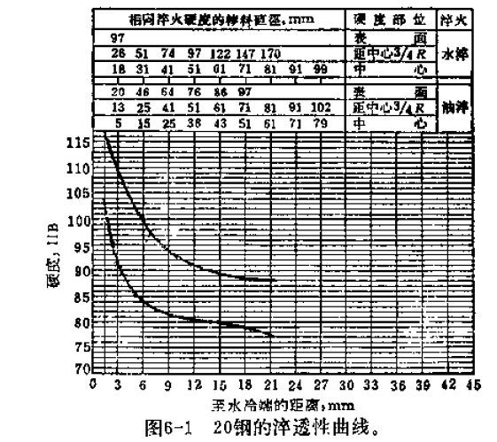

这个就是单位错的问题,有的书籍借鉴的时候,没有考虑其它,直接就换了一个单位就应用上了,只有真正做这个试验的人才知道。实际原来做的人因为硬度检测的关系,使用的是HRB,因为印刷问题,很多书籍就借用上了,[attachimg]150935[/attachimg
微信截图_20220208080019.jpg ]

兄台,请问你这个图是哪本书里面的,我的没有上面的表格
签到天数: 2261 天
发表于 2022-2-9 13:17:25 | 显示全部楼层
《常用钢淬透性图册》刘学勤

发表于 2022-2-10 16:12:11 | 显示全部楼层
这个是印错了吧,一般常见的很硬材料也就60多HRC

嗯,确实是印刷错误。

发表于 2022-2-11 09:04:22 | 显示全部楼层

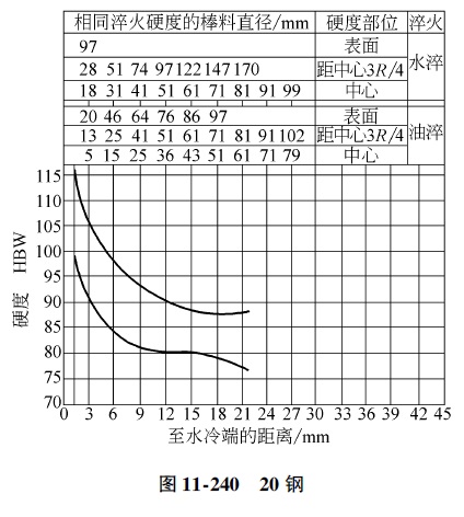

热处理手册 第四版 修订版 变更了

发表于 2022-2-11 09:57:43 | 显示全部楼层
zb1969 发表于 2022-2-11 09:04
热处理手册 第四版 修订版 变更了
是的,第4版还是HRC,第4版修订版就改了HBW

修订版的比我的清晰太多了

不可能那么高的,碳含量就在那里
