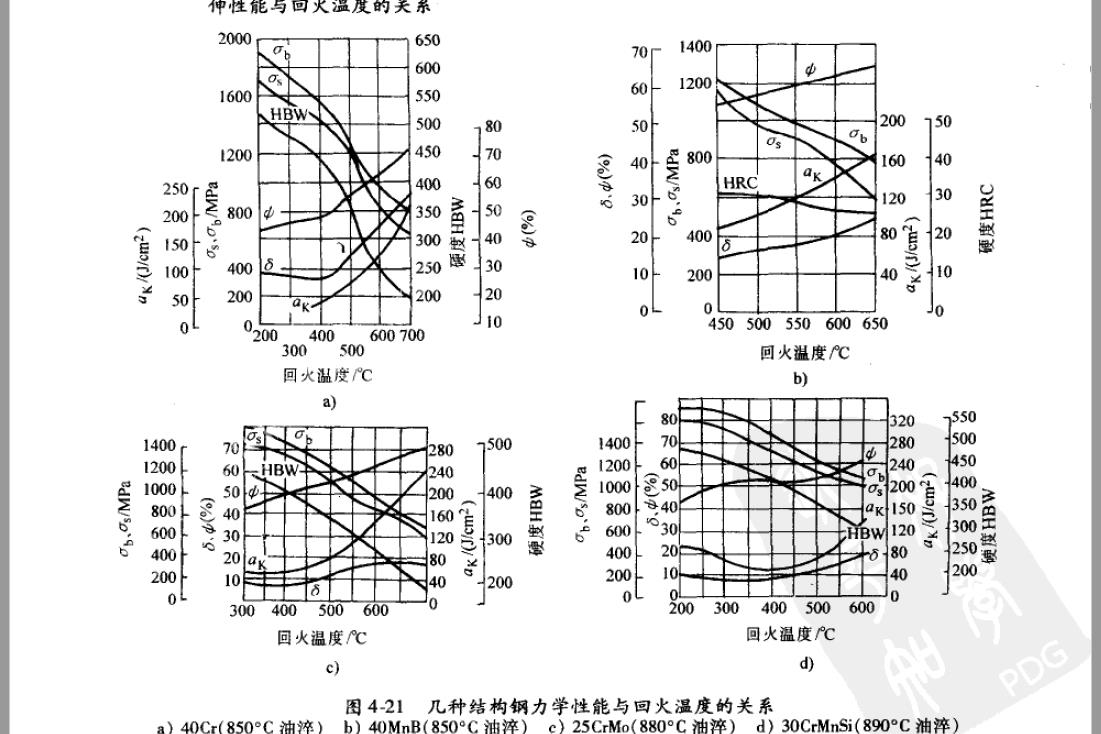

众所周知,淬火后回火可以调整硬度,一般情况下,随着硬度下降,强度跟着下降而塑性增加,反映到指标就是延伸率和收缩率增大,请问有什么书有相应的表格或曲线,我在热处理手册找到了几个,但只有有限的4种,请问什么书有专门的介绍呢,如我这幅图一样的曲线,哪里有的查

这个不能理想化,硬度和塑性关系是有淬火工艺、淬透性,回火温度决定的,,,同样一块材料,水淬和油淬火,回火后硬度就算一样,机械性能也是不一样的。。

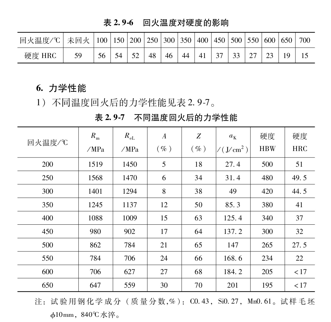

《结构钢热处理技术数据手册》表格
截图是45钢的

 楼主| 发表于 2022-2-14 08:41:57 | 显示全部楼层
hoopoe 发表于 2022-2-13 20:59
《结构钢热处理技术数据手册》表格
截图是45钢的
谢谢,这个就是我想要的,不知道里面材料多不多,下载看看
