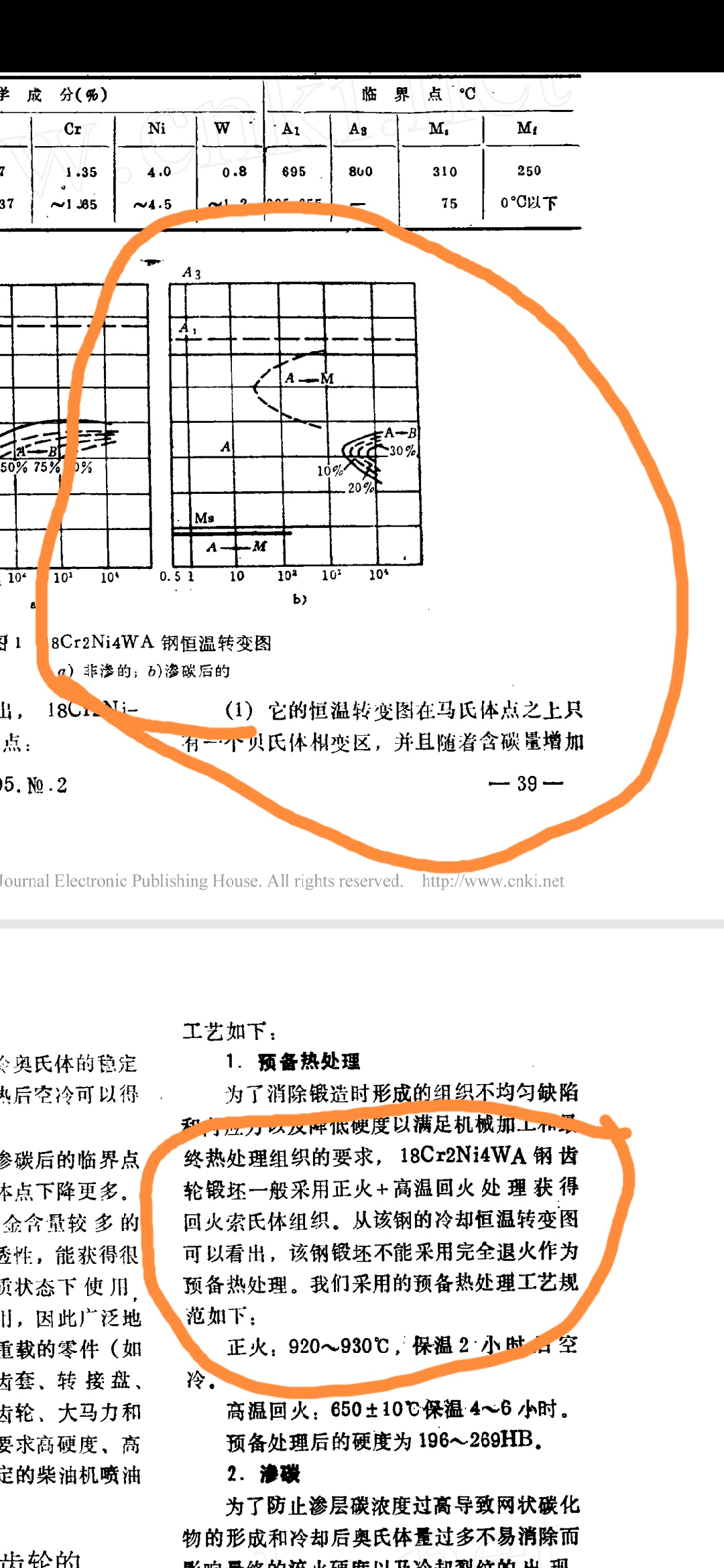

 楼主| 发表于 2022-2-17 15:53:07 | 显示全部楼层
dzkyx1314 发表于 2022-2-16 16:12
多用炉后室冷却到550,你知道要多久吗,而且这么干明显影响生产效益。如果你真的在后室冷到550绝对没有马氏 ...
这个图片我理解错了?我遇到过一次铸钢Mn13水韧处理的,如果不知道工艺退火了会得到马氏体组织
签到天数: 2203 天
发表于 2022-2-18 07:46:25 | 显示全部楼层
你发的都不是同一个材料的,你去看看这个材料的曲线,完全可以等温正火解决的。
