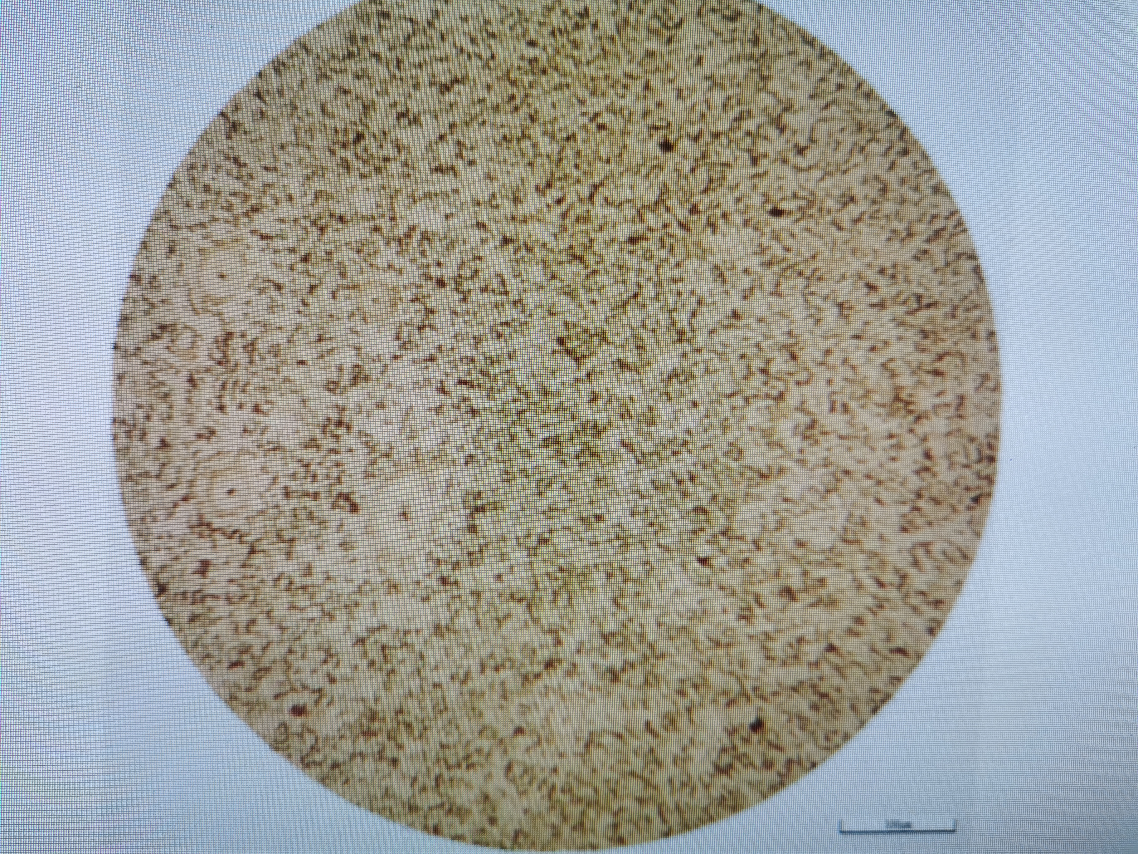

该图片为在线线圈热处理的金相,抗拉强度和延伸都符合国标,但是金相组织不行。加热线圈长度一米。请问各位大神,是否是因为加热和保温时间不够引起的?

啥材料啊?钢牌号报一下?

发表于 2022-2-26 14:47:43 | 显示全部楼层
马氏体什极细,说明淬火温度低了!

 楼主| 发表于 2022-6-30 10:28:11 | 显示全部楼层
若潮 发表于 2022-2-26 10:49
啥材料啊?钢牌号报一下?
就一般的10钢普碳钢,线圈加热温度900℃左右

发表于 2023-4-8 08:07:37 | 显示全部楼层
楼主明示下牌号、工艺、要求等信息嘛

发表于 2023-6-19 08:35:31 | 显示全部楼层
调慢通过速度尝试下,晶粒完全没有生长。

发表于 2024-7-17 14:25:37 | 显示全部楼层
若潮 发表于 2023-6-19 08:35
调慢通过速度尝试下,晶粒完全没有生长。
大哥你为什么要求晶粒生长,晶粒过分长大应该没什么好处吧

发表于 2024-7-18 07:28:51 | 显示全部楼层
晶粒度完全没生长,同样没好处,并不是越细越好,而是通常在5-10级之间可以接受,6-8级挺好。局部耐热钢要求9-10级
