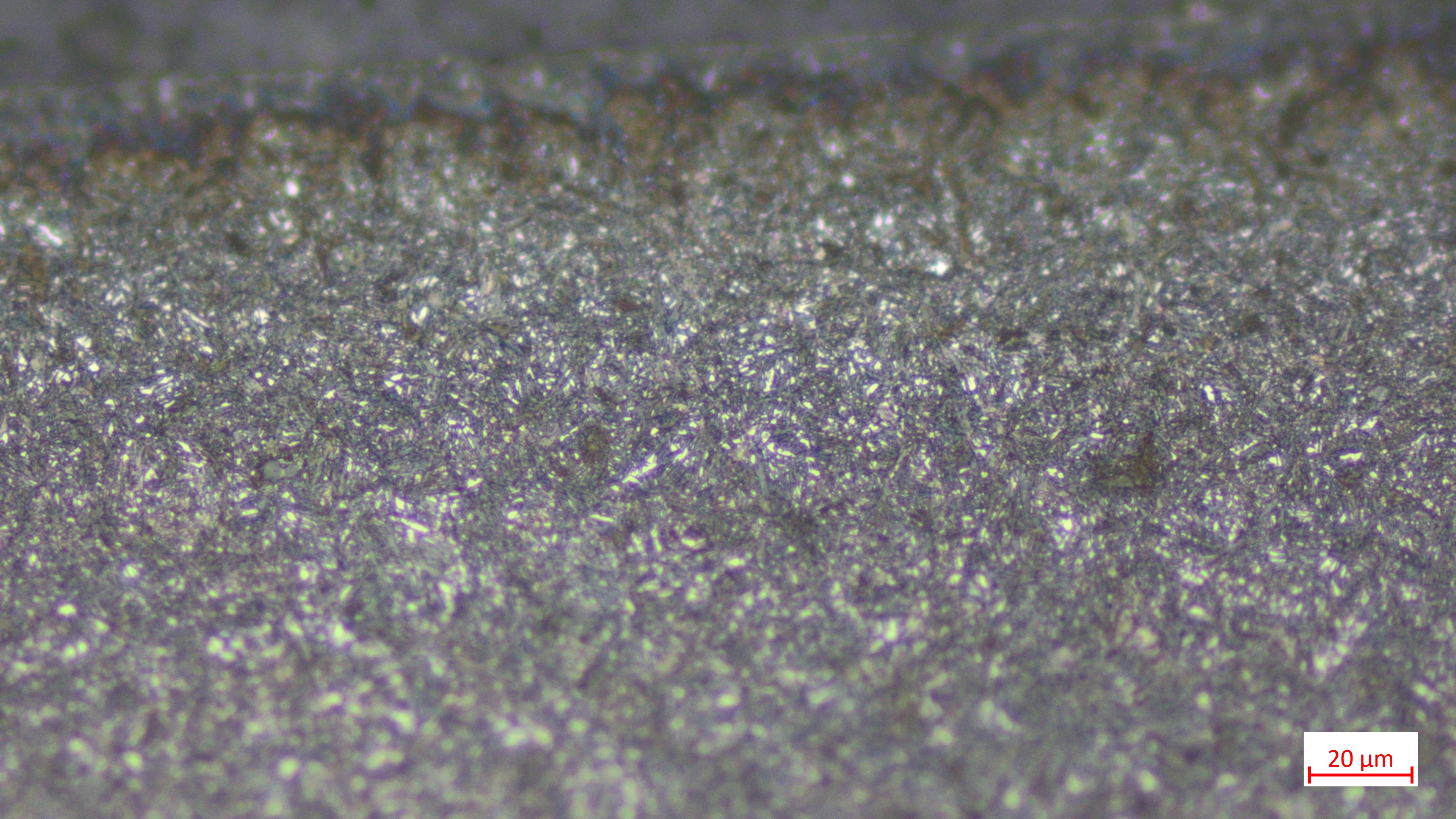

请问残奥多少级?其中白色亮点都是碳化物吗?碳化物能评多少级?能不能帮忙标点残奥和碳化物的位置出来?

白亮色的碳化物,级别对着图谱比较以下嘛,镜头里更加清楚,也可能3级吧,残奥没啥

组织看起来不错,碳化物没有成网。
残奥也不大,个人认为马氏体不粗大,残奥基本合格嘿嘿

目测RA含量在21%左右,可以告诉一下具体的材料吗?

图中这些残余奥氏体超过3级了吗,楼上说的RA要是21%的,那么这个残奥不就是超标了吗

3级是18%,图中残奥没有明显块状,目测是小于3级的
