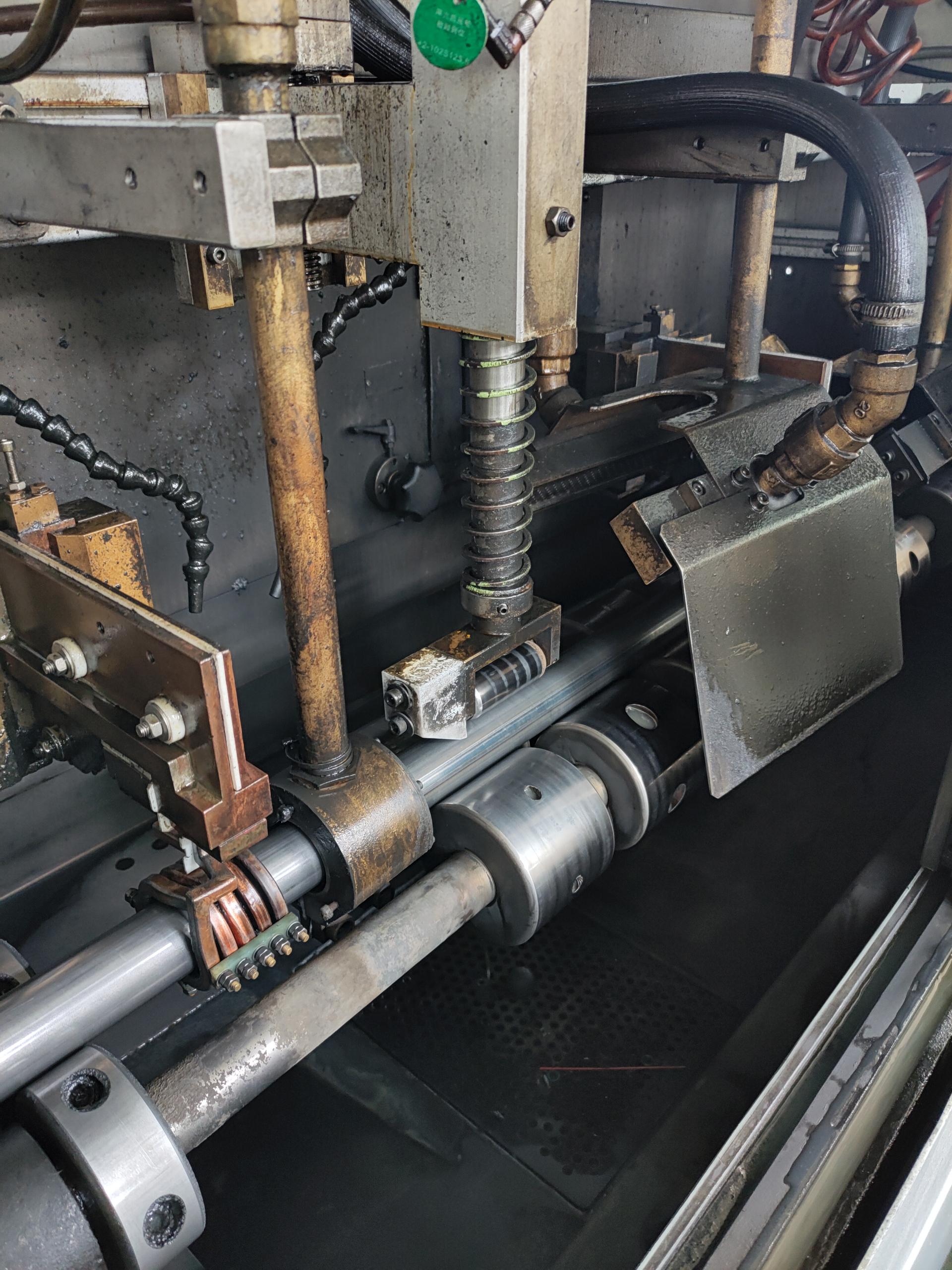

请教各位前辈,我司目前生产了一批钢管并进行了淬火。材质:BR1500HS,淬火方式:连续感应加热淬火,淬火机台内无保护气氛,只淬火不回火。连续生产过程中发现,同批次的管件,在同等条件下,淬火后的管件呈现不同的颜色,有灰白色、蓝色。查资料显示金属表面被氧化了,氧化膜厚度不一样,呈现的颜色也不一样。想请教各位前辈,什么原因导致了氧化膜的厚度不一样?或者是有没有其它导致颜色差异的原因? 007c4376ddf3c760a422e1bbd9a24987.jpg

嗯?你描述的不对。你把化学成分大致写下,或者说确定是什么钢种。还有管件的壁厚,以及出水的温度。都确认了,再说。

蓝色大概的温度在350℃的样子,你可能喷淋的时间短了

明显的加热不均匀,不知道你们工艺是一个一个干的还是连续生产线,不好判定,但是干的多了,功率会有衰减。

连续生产的,喷淋时间较短,目前是把主喷淋量加大了。

您好,如上图所示,管与管之间是连续淬火的,同一批管中,管与管存在不同的颜色,设备淬火的功率不稳定?

规格是外径35mm,壁厚3.2mm

设备功率不一定,跟线圈内有具体多少工件有关系,我们用的是国外电源,经常会波动。你先检查不同颜色的层深,硬度等看看有什么不同,根据这些看看问题的思路。

提供一些思路,是连续出现颜色不同还是偶尔的?如果前面很好,后面不行,可能跟喷水套堵塞,加热不足有关系。如果是很多产品里面偶尔出现一个,可能跟波动有关系。看金相了吗?表面的组织是什么?

偶尔的颜色不同,这个颜色的变化没有规律,比如目前出来的管子是灰白色,但是接着出来的一根或者两三根就变成蓝色了,两种颜色抗拉强度、硬度没什么差异,但是蓝色的管子淬火后变长的量要比灰白色的大。组织没看。

淬深层深度两者的数据有区别吗?这个也可能是和原材料有关,比如壁厚不均匀,材料内部成分有偏析等。

或者是壁薄对于加热比较敏感,电源加热稍有波动,就出现不一致。

冷却不均匀,导致余温不一样,回火氧化色也就不一样了

工件最终不同温度,表面氧化色不一样

建议减小喷淋孔轴向间距

这是台进口设备吗?试试把上面的冷却水开大,如果不用自回火,淬火后充分冷却
