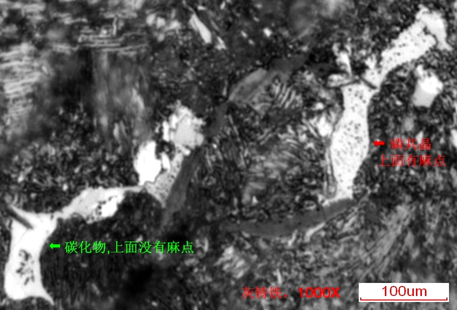

灰口铸铁铁素体,碳化物,磷共晶怎么区别呢?请高人指点一下

这要上图片,看腐蚀后组织形态,铁素体和碳化物都比较难腐蚀,白色,但他们形状不一样,珠光体容易腐蚀,看放到倍数,黑色一块,或片状

铁素体软,碳化物硬,有维氏硬度小负荷打下硬度即可,没有的话多抛一会,放高倍下看碳化物硬会比铁素体突出。磷共晶和碳化物根本区别不在形状上,你放大到500倍以上,磷共晶上面有黑点,碳化物表面没有。 5.jpg
