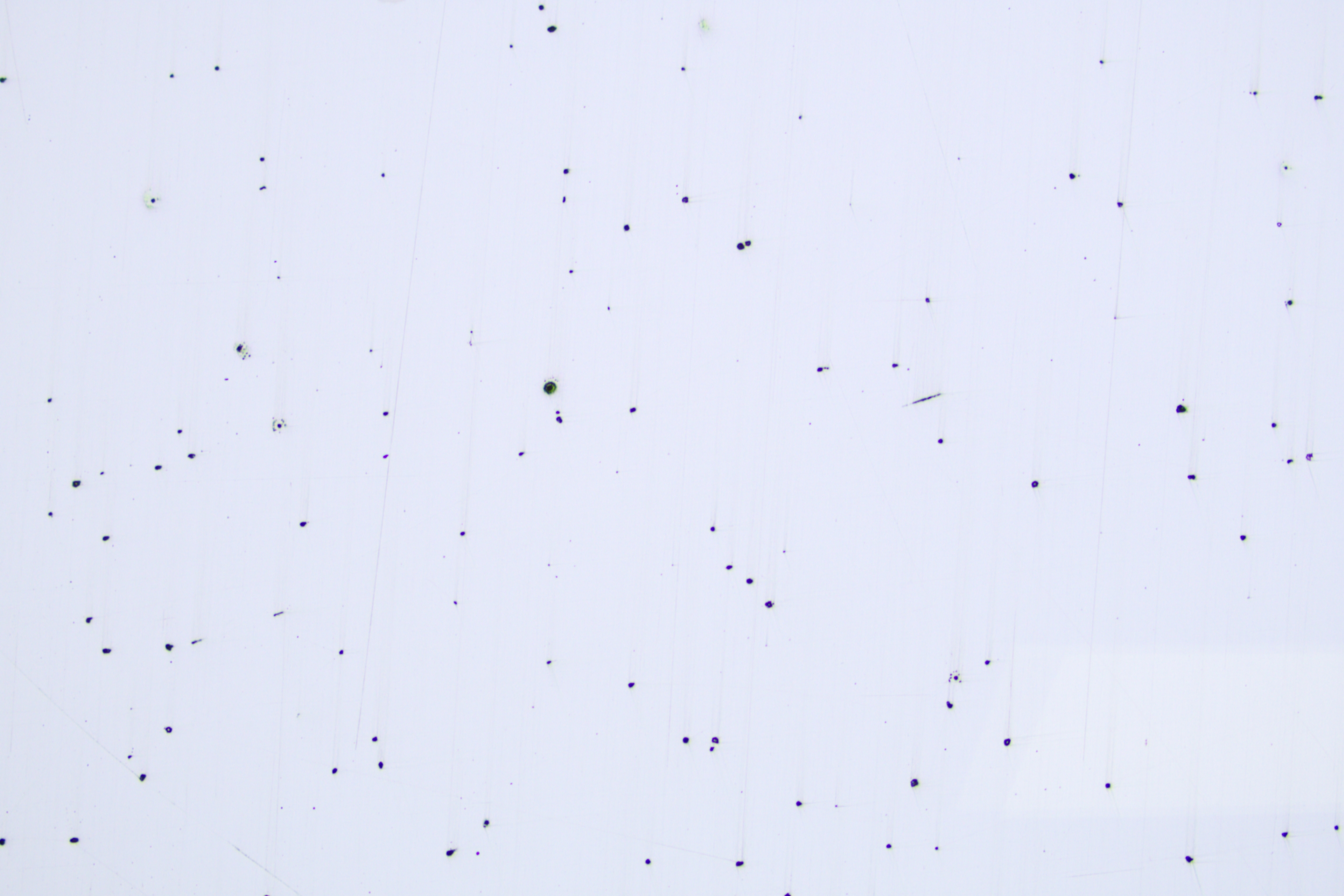

问下各位,最近磨金相还没腐蚀,在显微镜下有很多小黑点,重新磨也有。这是什么东西?是金相磨得不好还是材料就有的?

很大概率是脏东西,没有抛光干净,建议从600目-800目重新抛光

图片黑点,还没有腐蚀,用铝粉水溶液抛光布,不用铝粉也一样

抛光过程中少放点水试试

非金属夹杂物,如果试样确认没问题。非金属夹杂物的可能很大,

换新布重新抛抛,如果还是一样情况,那就是夹杂物稍微多一些,所以就明显了

个人感觉是抛光膏没擦干净,再重新抛下看看吧,看着不像夹杂物

硅类抛光膏吧,换金刚石的

个人认为没有磨好,目测试样镜面有没有问题,

估计一部分是试样被污染了,还有部分是非金属夹杂。

你这作的什么材料的金相

S2
S2-是 Alloy Tool Steel合金工具钢,美国牌号。

应该是没有材料里面的组织,没抛干净的话不是这种小圆点。

你这拖着长尾巴的有可能是脏东西,大概率都是脏东西;另外建议你看看镶嵌的位置有没有这种黑点,特别是零件位置边缘的镶嵌区域有没有类似的黑点。如果镶嵌位置也有可以进一步推测是脏东西,如果没有可能不是脏东西。还可以重新磨抛再看看还在不在。可以对比综合评估下。

重新抛抛,如果还有,就要往夹杂物上想,但要硧保目镜干净

很大概率是脏,建议更换抛光剂或者抛光布再试试

大概率是脏东西,之前碰到过。你这个面重新磨一次看看黑点是不大小和数量有变化。或者在用细砂纸的时候,用水冲着磨。
