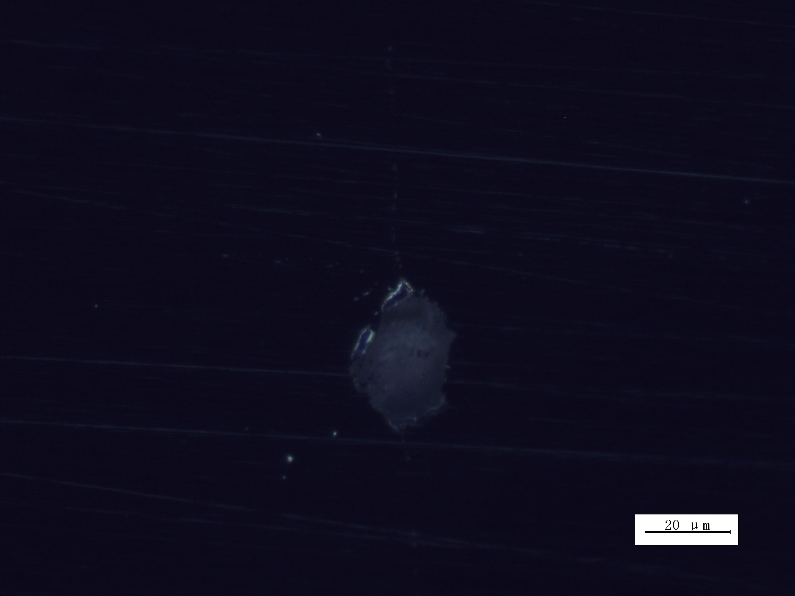

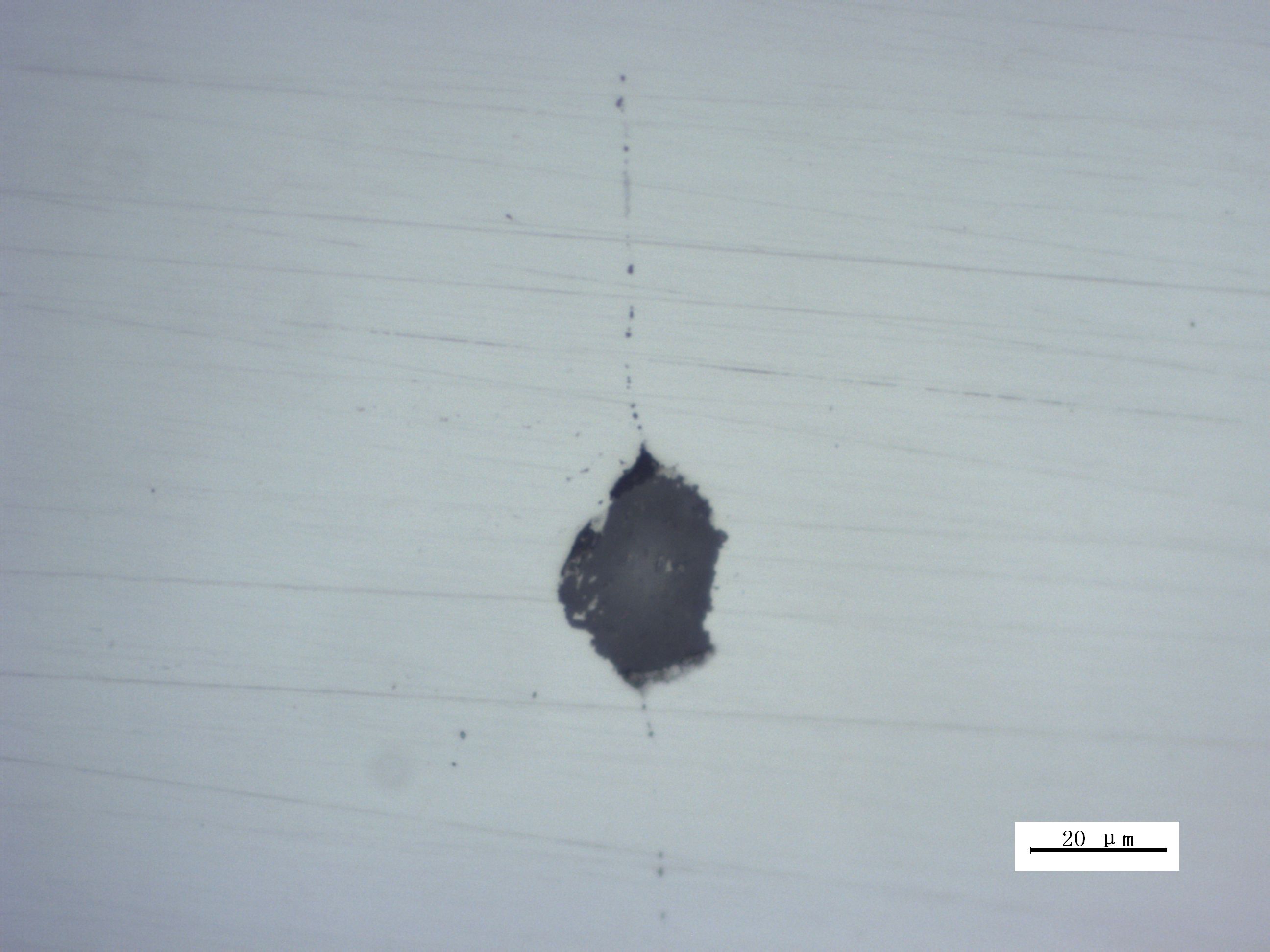

   各位老师帮忙给看下是什么夹杂物还是异物压入,低碳钢、带钢,AL 脱氧,加Ca、硅锰铁,谢谢!

夹杂物,应该是尖晶石

发表于 2022-3-8 14:41:37 | 显示全部楼层
用偏振光观察一下,看看是否有色差

没有偏振光,只有暗场明场
